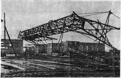

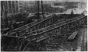

Прибывшие на строительную площадку в виде отдельных узлов и элементов стальные конструкции собирают в пространственные блоки, длина которых в отдельных случаях достигает 30—40 м, а вес превышает 40— 50 т (рис. 146). Узлы собирают на металлических, строго выверенных горизонтальных стеллажах, поверхность которых проверяют нивелировкой. Иногда сборку металлоконструкций ведут в непосредственной близости к месту монтажа крана.
Блок опоры козлового крана
Рис. 146. Блок опоры козлового крана К100-31 (размеры 42Х X 14X4 м и вес 40 т)
Сборку крупных блоков целесообразно вести на шпальных выкладках, которые должны быть также тщательно выверены (рис. 147).

Подъем козлового крана
Рис. 147. Подъем козлового крана К30-32, собранного на шпальных клетках

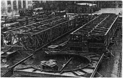

Контрольная сборка башни крана
Рис. 148. Контрольная сборка башни крана БК-1425 по группам секций
Так, например, для полной контрольной сборки башни крана БК-1425 требуется площадка длиной не менее 70 м, и башню приходится собирать по группам секций (рис. 148), не выполняя общей контрольной сборки.
