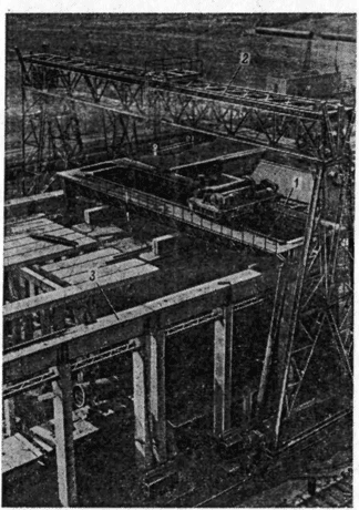

Рис. 150. Сборка крана К100-24 козловым краном:
1 — монтируемый кран К100-24; 2 — монтажный кран грузоподъемностью 30 тс; 3 — железобетонные балки подкранового пути
а затем поднимают мост с установленными на нем лебедками и грузовой тележкой и закрепляют его на опорах. В последнем случае монтировать можно одной или двумя мачтами высотой 20—22 м и лебедками с тяговым усилием 3—5 тс.

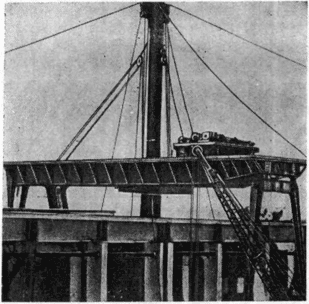

Монтаж тяжелых козловых кранов грузоподъемностью 100 тс и более ведут несколько иными методами. Здесь так же, как при монтаже легких кранов, целесообразно осуществить полную сборку крана на земле, а затем подъемом установить кран на подкрановый путь. Однако это удается не всегда. На рис. 150 показан процесс сборки тяжелого крана К100-24, устанавливаемого в машинном зале электростанции открытого типа. Мост крана собирается вспомогательным краном грузоподъемностью 30 тс на уровне пола машинного зала (отметка +9 м), т. е. на уровне подкрановых путей. В этом положении полностью заканчивают сборку крана, включая установку грузовой тележки, присоединение опор и механизмов его передвижения. После окончания сборки кран на полиспастах подвешивают к монтажной мачте (рис. 151), поднимают на 9 м вверх на подкрановые пути. Применяя такой метод монтажа, бригада монтажников в составе 9—10 чел. монтирует кран за 15—20 дней.

Подъем полностью собранного крана
Рис. 151. Подъем полностью собранного крана К100-24 и установка его на подкрановые пути при помощи мачты грузоподъемностью 150 тс

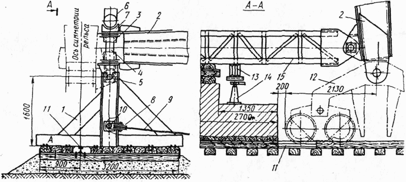

Консоли закрепляют в наклонном положении (I положение) посредством монтажных стоек и на них навешивают полиспасты, необходимые для подъема моста. Нижние шарниры опор устанавливают на мощных металлических подставках (рис. 153), расположенных так, что после подъема опоры крана в вертикальное положение оси колонн окажутся в плоскости симметрии подкранового рельса. Это обеспечивает в дальнейшем правильную установку балансирных тележек механизма передвижения крана и соединение их с опорами. Поднимают каждую опору крана двумя грузовыми лебедками главного подъема при помощи двух десятикратных полиспастов, которые крепят к якорям, рассчитанным на усилие 80 тс каждый.
Полиспасты запасовывают канатами 24-В-160-1 (ГОСТ 3071—66), которые перебрасывают через направляющие блоки «падающих» шевров (см. рис. 152) и закрепляют в узлах металлической конструкции опор. После подъема опоры расчаливают и устанавливают на балансирные тележки.

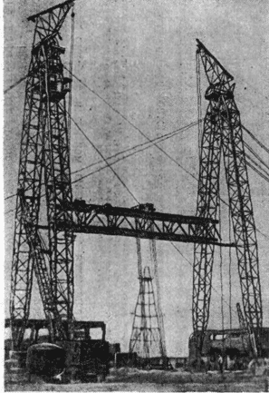

Для подъема моста пятитонные лебедки механизма подъема крана устанавливают на затяжках опор в проектное положение, а укрепленные на консолях сдвоенные шестикратные полиспасты запасовывают канатом. Подъем моста крана К100-31 показан на рис. 154.
Рис. 153. Шарнирная подставка для монтажа опор крана К100-31:
1 — подставка; 2 — колонна опоры крана; 3 — распорка; 4 — проушина шарнира; 5 — ось шарнира. 6 — шевр; 7 — опора шевра; 8 — однороликовый блок; 9 — канат тормозной оттяжки; 10 — ось блока; И — подкрановый рельс; 12 — главный балансир механизма передвижения крана; 13 — балка; 14 — домкрат Q = 15 тс; 15 — затяжка опоры крана

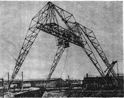

Рис. 155. Кран КС5Х2-28 в процессе подъема
Рис. 154. Подъем моста крана К100-31 при помощи полиспастов, укрепленных на консолях крана

Существенно сокращаются затраты на монтаж и особенно уменьшается его длительность при внедрении так называемых самоподъемных или «самомонтирующихся» конструкций. Характерным представителем таких кранов является козловый кран КС5Х2-28. Посредством двух монтажных лебедок и приданных ему приспособлений кран может быть быстро поднят в проектное положение. Монтажные элементы пролетного строения крана соединяют на чистых болтах и собирают их на шпальных выкладках на небольшой высоте. Верхние секции опор шарнирно соединяют с проушинами жесткой подвески моста, а на ходовых тележках запасовывают стягивающие монтажные полиспасты. После проверки сборки, стягивая одновременно полиспасты на обеих опорах, поднимают кран (рис. 155) и жестко соединяют мост с опорами.
