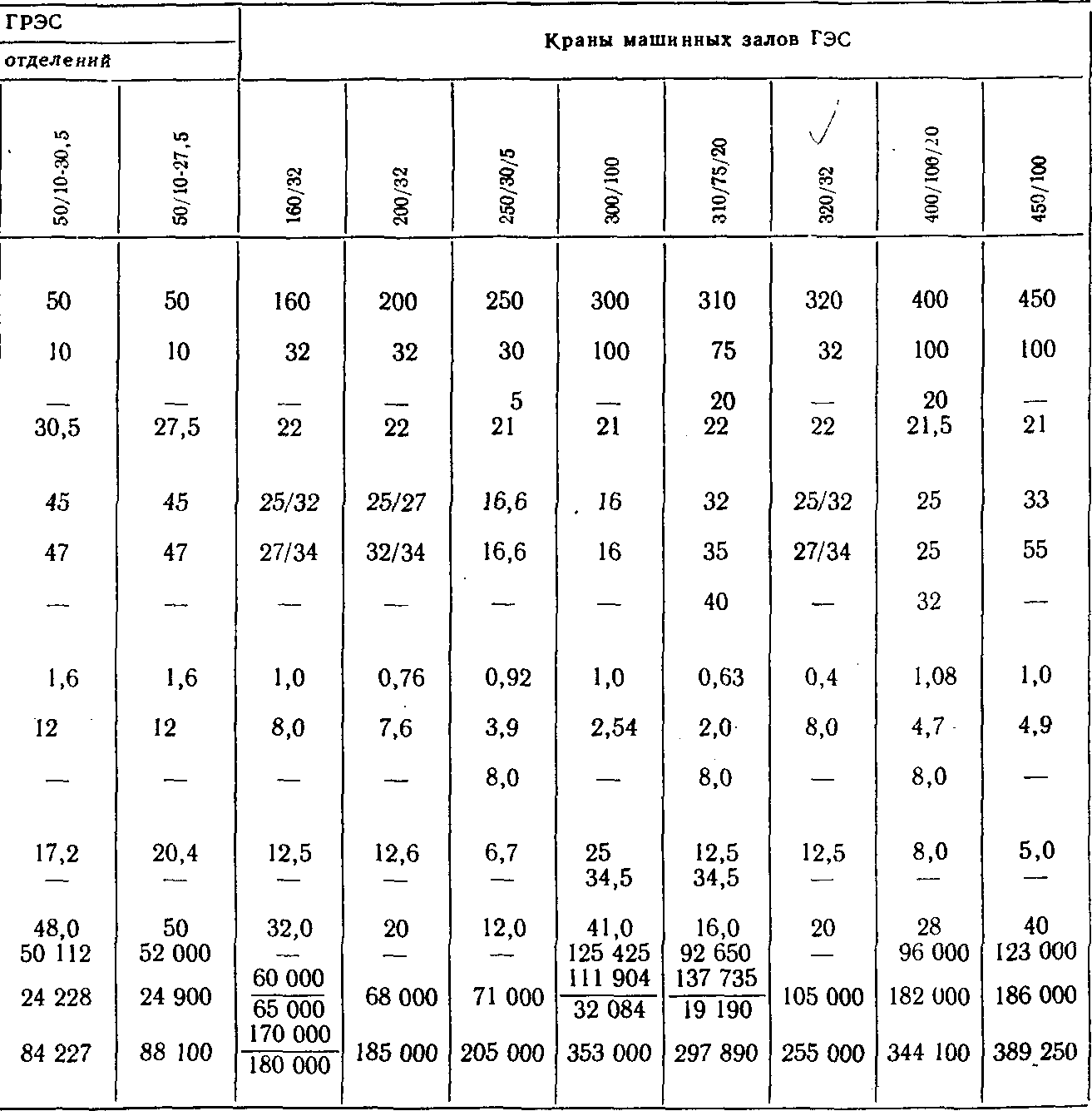

Краны главных зданий мостовых монтажных кранов
Краны машинных залов
Краны котельных
Показатели
75/20 тс
100/20 тс
125ЛН-43
KM125/20-5I
15x2 = 30 тс
30/5 гпс
Грузоподъемность в тс: главного подъема
75
125
125
15X2=30
30
первого вспомогательного подъема
______
второго вспомогательного подъема
Пролет крана в м
23,5
23,5
43
51
25,5
25,5
Высота подъема крюков в м:
главного ..
20,26
35
35
22
22
22
22,39
_ .
35
23,44
_
Скорость подъема груза в: главным крюком . .
1,25
1,0
1,0
0,79
5,0
4,5
первым вспомогательным крюком
7,32
7,5
9,7
9,4
_
24
вторым вспомогательным крюком
_
____
_
2,2
______
.___
Скорость передвижения тележки в м/мин:
главной .
11,65
11,65
11,4
12,6
23,2
вспомогательной
Скорость передвижения крана:
30
28
19
26,5
33,0
44,0
Вес моста в кг .
73 000
80 000
131 000
165 000
35 000
35 000
Вес тележки в кг .
32 200
34 000
34 700
37 100
2Х 4 700
11 600
Общий вес крана в кг
110 000
120 000
203 700
229 000
47 100
50 400
В табл. 6 приведены характеристики наиболее распространенных мостовых кранов, устанавливаемых в главных корпусах мощных ГРЭС, а на рис. 57 показаны общие виды кранов.

Основные параметры некоторых распространенных в настоящее время мостовых кранов машинных залов гидроэлектростанций приведены в табл. 6.
