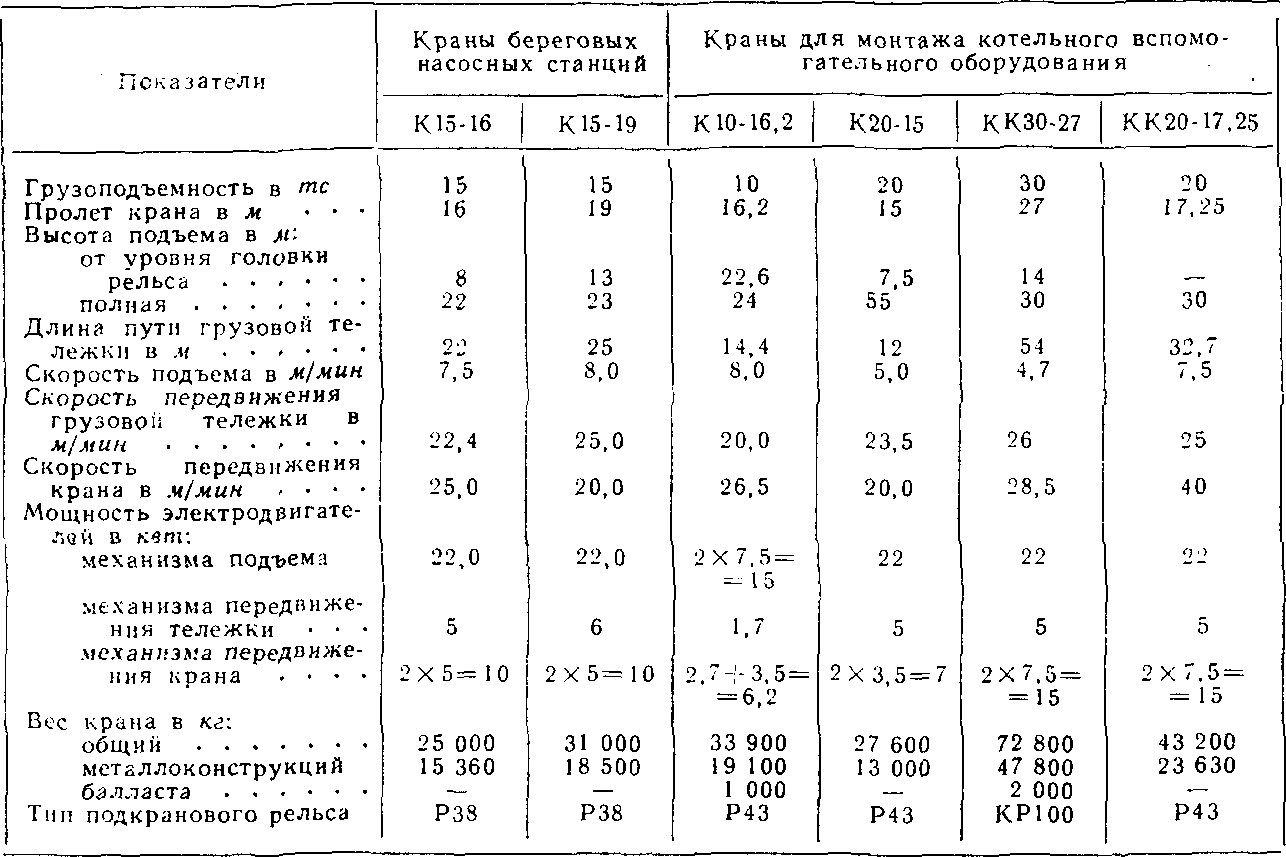

Техническая характеристика козловых кранов для монтажа основного оборудования ГРЭС
Продолжение табл. 1
1 В знаменателе -грузоподъемность при выезде тележки на консоль.
  1. В знаменателе - полная высота подъема крюков.
Техническая характеристика козловых кранов для монтажа вспомогательного оборудования ГРЭС

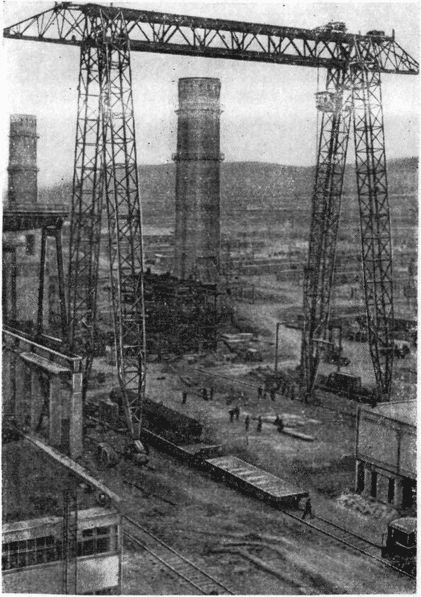

Несущая конструкция крана К100-31 (рис. 6) представляет собой мост 1, опирающийся на четыре жестко соединенные с ним колонны опор 2. По рельсам, уложенным на верхних поясах моста, перемещается главная
Козловый кран грузоподъемностью 100 тс
Рис. 5. Козловый кран грузоподъемностью 100 тс для монтажа котлоагрегатов на площадке ГРЭС открытого типа
грузовая тележка 3, к которой на полиспастах подвешена траверса 4 с двурогим крюком 5. К балкам нижнего пояса моста прикреплен монорельс, вдоль которого перемещается электроталь б марки ТМ1001. На площадке, расположенной в непосредственной близости к одной из опор крана, установлена лебедка 7 передвижения главной грузовой тележки.

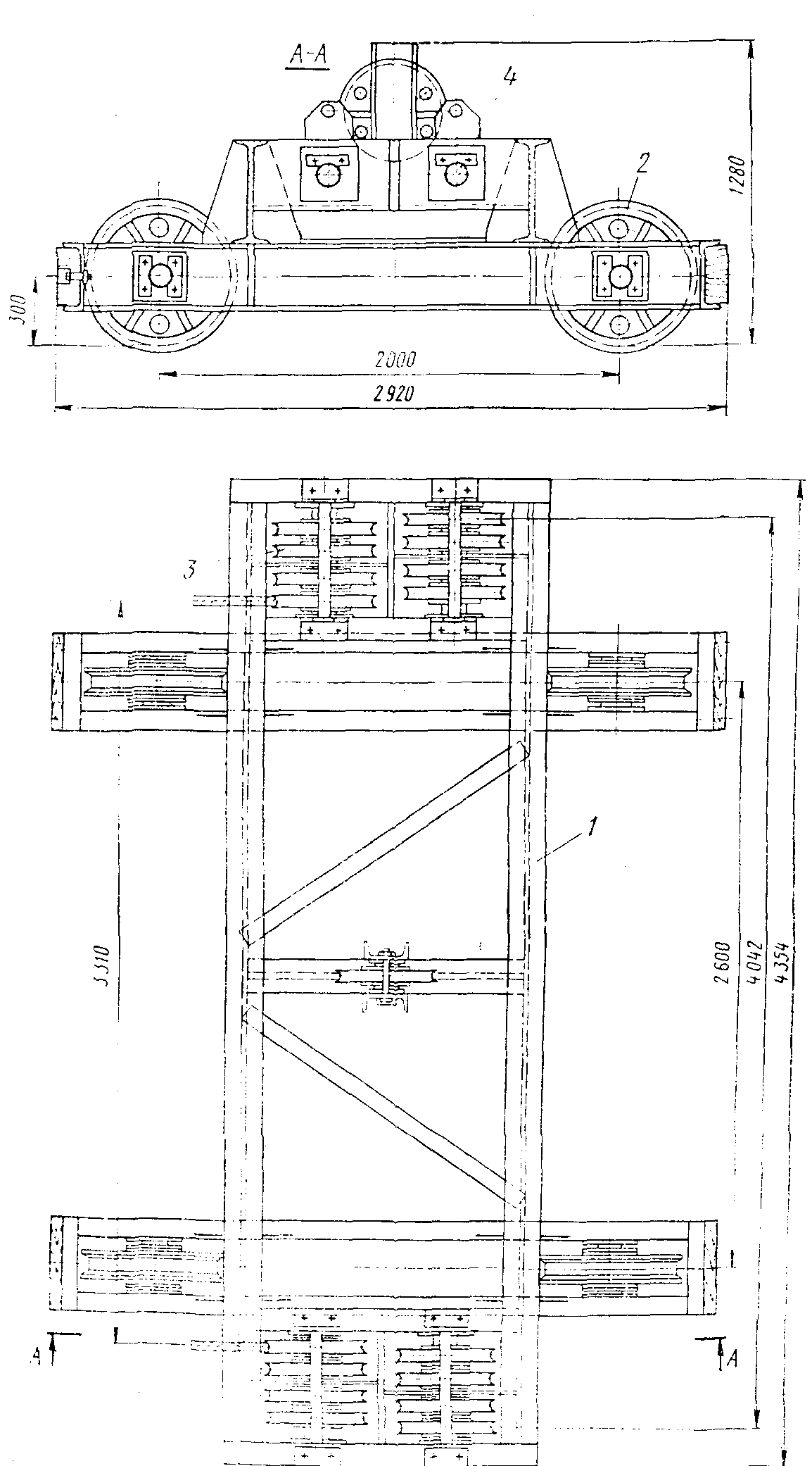

Каждая из опор крана установлена на четырех балансирах 10, объединенных попарно фигурной траверсой (рис. 7). Кран опирается на 16 колес, 8 из которых приводные. При помощи траверс и балансиров нагрузка на ходовые колеса распределяется равномерно.
Мост крана представляет собой решетчатую пространственную ферму сварной конструкции, образованную двумя наклонными главными фермами и горизонтальными связями в плоскостях верхнего и нижнего поясов. Таким образом, по своей конструкции мост крана К100-31 должен быть отнесен к мостам закрытого типа.
Верхние и нижние пояса таврового сечения сварены из листов толщиной соответственно 25 и 20 мм (рис. 8). Благодаря этому удается полностью освободиться от применения косынок в узлах фермы, приварив стойки и раскосы ферм непосредственно к листам поясов. Для удобства железнодорожных перевозок весь мост расчленен на шесть транспортабельных узлов-марок (рис. 9), соединяемых друг с другом при монтаже болтами.
Мост крана оборудован двумя откидными консолями, по нижнему поясу которых проложен монорельс для выезда электротали за пределы пролета крана. Шарнирное крепление консолей к верхнему поясу моста позволяет использовать их при монтаже для установки полиспастов и подъема моста крана.
Колонны опор сечением 2500x2200 мм в осях состоят также из пространственных монтажных элементов, соединенных друг с другом ь с мостом болтами. Верхние части опор объединены с секциями моста в единые жесткие узлы, сварка которых полностью выполняется на заводе. Это позволяет получить высокое качество соединений в наиболее ответственных и напряженных узлах стальной конструкции крана. Пояса колонн выполнены из угловой стали 200x200x20 мм, а решетки вертикальных ферм — из угловой стали 75x75x8 и 65x65x5 мм. Стержни решетки из угловой стали сварены вдоль так, что образуют замкнутые коробчатые сечения.

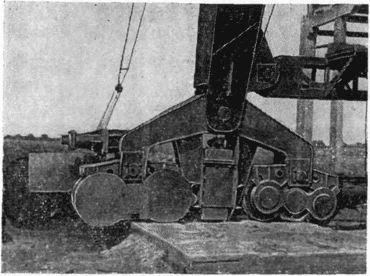

Кран передвигается при помощи четырех самоходных и четырех неприводных балансиров. Самоходный балансир (рис. 13) представляет собой тележку, установленную на двух литых стальных колесах 6 диаметром 700 мм с цилиндрическим ободом шириной 120 мм. Каждое колесо, снабженное двумя ребордами, установлено на двух сферических роликоподшипниках. Механизм передвижения балансиров состоит из электродвигателя / серии МТ-41-8 мощностью 11 кет, зубчатой муфты 2, тормоза 12 марки«ТКТГ-200, червячного редуктора 4 (А — 300; гр = 24,5) и открытой зубчатой передачи 8 Un = 3,33).
Корпус 5 балансира изготовлен из стального литья. Корпус червячного редуктора также стальной, причем нижняя его часть отлита заодно с кронштейном для установки электродвигателя и тормоза.
Червячное колесо 3 редуктора собрано на общем валу 7 с шестерней 9 цилиндрической зубчатой передачи. Этот вал установлен в корпусе балансира на двух сферических роликоподшипниках и служит опорой для привода. Положение червячного редуктора относительно корпуса балансира фиксируется во второй скользящей опоре корпуса, в паз которой входит плоское кольцо (сухарь) И, установленное на оси 10 балансира.
Самоходный балансир механизма передвижения крана
Рис. 13. Самоходный балансир механизма передвижения крана К100-31
Конструкция неприводных (опорных) балансиров отличается от описанной выше тем, что балансиры не имеют привода передвижения. Ходовые колеса насажены на валы без шпонок и удерживаются лишь прессовой погадкой. Такое крепление вполне достаточно, так как соединение передает только крутящий момент, необходимый для преодоления сил трения в подшипниках.
Большим преимуществом балансиров является то, что они представляют собой полностью самостоятельные технологически законченные узлы. Собранный и прошедший заводскую обкатку балансир почти не требует дополнительных сборочных работ при монтаже.
Установка балансиров и объединяющих их траверс (рис. 14) является весьма ответственной операцией, обеспечивающей нормальную работу механизма передвижения крана, долговечность ходовых колес и подкрановых рельсов.
Установка механизмов ходовой тележки крана
Рис. 14. Установка механизмов ходовой тележки крана:
1 — неприводной балансир; 2 — установочные накладные листы; 3 — ось балансиров; 4 — траверса балансиров; 5 — ось траверсы; 6 — самоходный балансир; 7 — пружинный буфер; 8 — противоугонный захват
Смещение колес и балансиров относительно друг друга ведет к повышенному износу реборд, дополнительным нагрузкам на подкрановый путь, к перегрузке электродвигателей узлов механизма передвижения. Траверсы 4 опираются на оси балансиров через накладные листы 2, которые должны привариваться к вертикальным листам траверсы при контрольной сборке на заводе-изготовителе. Такое крепление балансиров к траверсе обеспечивает возможность правильно выверить положение балансиров относительно оси опоры при контрольной сборке и только после этого произвести сварку накладок с вертикальными листами траверсы.
Для снижения динамических нагрузок при возможных ударах крана об упоры на кронштейнах траверсы балансиров установлены пружинные буфера.

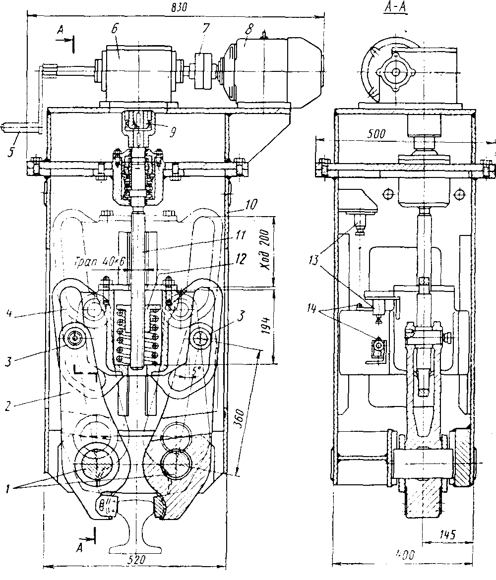

Несмотря на то, что штормовой и ураганный ветер — явление сравнительно редкое, внезапный порыв сильного ветра может вызвать угон и падение крана, высота которого превышает 40 м.
Поэтому между самоходным и неприводным балансиром на каждой ходовой тележке крана установлен автоматический противоугонный захват. Наличие противоугонных захватов и их исправное состояние является одним .из непременных условий, обеспечивающих безопасную эксплуатацию крана.
Противоугонный клещевой захват крана
Рис. 15. Противоугонный клещевой захват крана К100-31
Противоугонный клещевой захват крана К100-31 (рис. 15) состоит из следующих основных частей: корпуса 10, закрепленного между вертикальными кронштейнами траверсы балансиров; клещевого захвата 2, который раскрывается и закрывается при помощи подвижного клинового устройства 4, и электромеханического привода. Последний состоит из электродвигателя 8, эластичной муфты 7, червячного горизонтального редуктора 6, зубчатой муфты 9 и винтовой пары (винта 11 и гайки 12).
Для установки крана на захваты при аварийном отключении электросети на вал червяка редуктора надевают аварийную рукоятку 5, при помощи которой захват может быть закрыт вручную.
При опускании клинового устройства ролики 3 скользят вдоль наклонных направляющих пазов, заставляя рычаги клещей повернуться вокруг осей / и зажать головку рельса. При поднятии клинового устройства вверх ролики 3, перемещаясь по наклонным направляющим вниз, сначала раскроют клещевой захват, а затем, увлекаемые клиновым устройством, поднимут клещи вверх на 20 мм выше уровня головки рельса.
Верхнее и нижнее положения подвижного клинового устройства надежно фиксируются при помощи регулируемых упоров 13 и конечных выключателей 14, прерывающих цепь питания электродвигателя 8.
Большим преимуществом описанной конструкции захватов является их малый вес, компактность и сравнительно высокая степень надежности. Благодаря тому, что в выключенном состоянии губки клещей находятся выше уровня головки рельса, полностью отпадает необходимость в устройстве следящих за рельсом приспособлений и исключается возможность случайных захватов рельса во время работы крана. Работой электродвигателей захватов управляет машинист крана. Кроме того, на кране установлен анемометр, включающий захваты автоматически при давлении ветра свыше 25 кгс/м"2
Электрической схемой управления захватами предусмотрена блокировка, исключающая возможность включения механизмов передвижения крана, удерживаемого захватами, и, наоборот, предусмотрено включение противобуревых захватов при давлении ветра свыше 25 кгс/м2 в любом случае, в том числе и при работающем механизме передвижения.

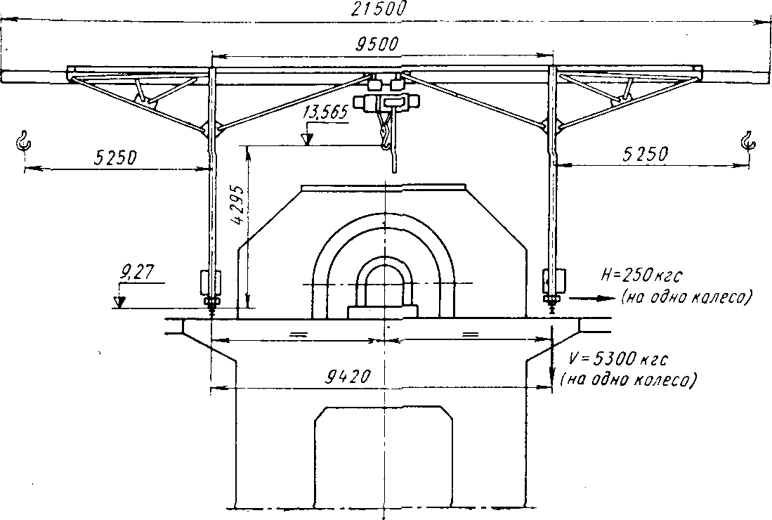

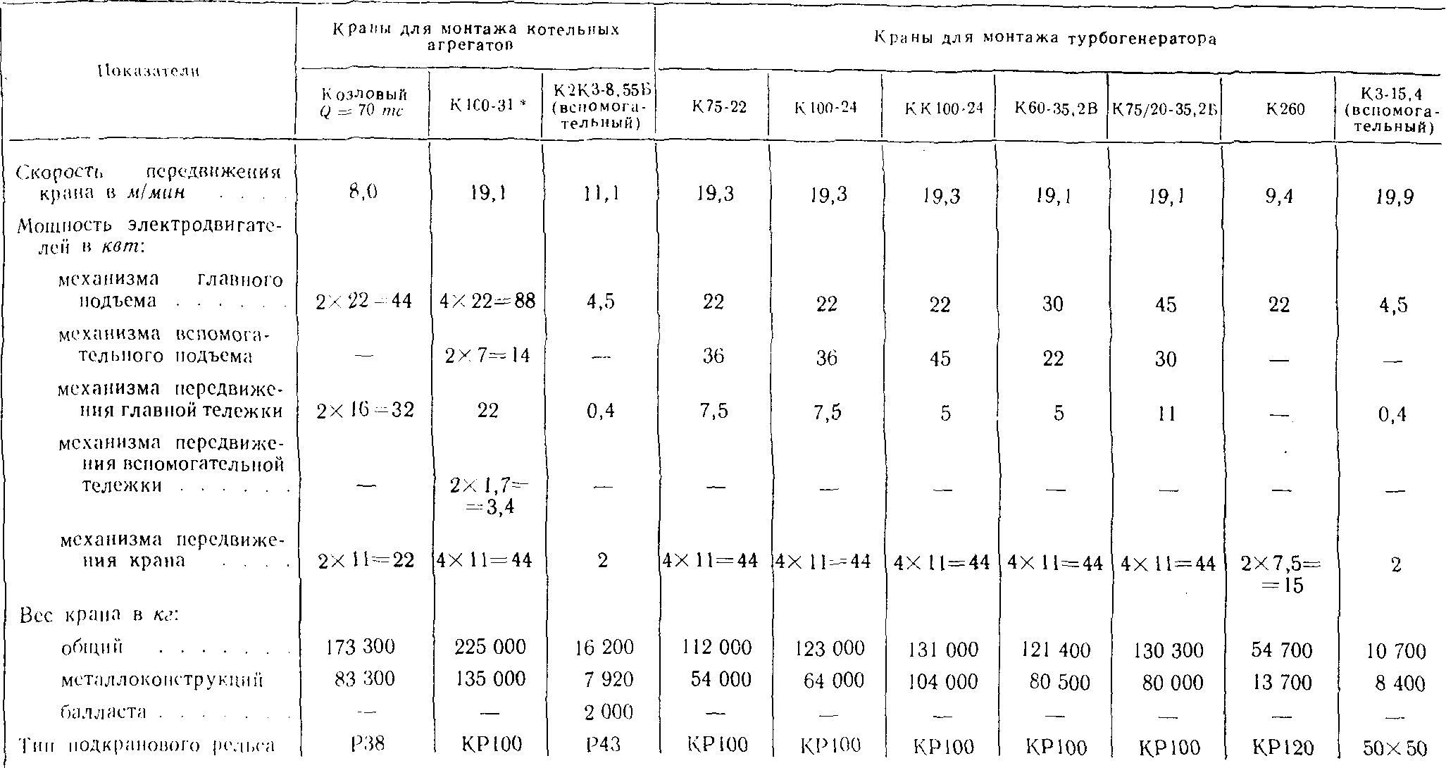

Козловые краны для монтажа турбогенераторов. В монтажной практике накоплен уже сравнительно большой опыт применения специальных козловых кранов для монтажа турбогенераторов и их оборудования. Вначале козловые краны применяли главным образом как вспомогательные (дополнительные к основному мостовому крану) грузоподъемные машины, предназначенные для выполнения такелажных работ при сборке турбин непосредственно на фундаменте.
Общий вид козлового крана, предназначенного для выполнения сборочных работ при монтаже турбоагрегатов ПВК-200, представлен на рис. 16. Применение в закрытом машинном зале кранов такого типа целесообразно даже при наличии двух мощных мостовых кранов. Поэтому их используют при монтаже и более мощных турбогенераторов. Так, например, для монтажа турбогенераторов мощностью 800 тыс. кет устанавливают краны КЗ-15,4, характеристика которых приведена в табл. 1.
В качестве основных грузоподъемных машин для монтажа турбогенераторов мощностью 150, 200 и 300 тыс. кет в условиях строительства южных тепловых электростанций применяют козловые краны грузоподъемностью 75 и 100 тс (см. табл. 1).

Схема установки козловых кранов для монтажа оборудования открытой ГРЭС показана на рис. 17. Первый турбогенератор ПВК-150 открытого типа был смонтирован специальным козловым краном К75-22. Перемещаясь по рельсам, уложенным на балках строительных конструкций фундамента турбины, кран К75-22 полностью заменил применявшийся ранее мостовой кран, для установки которого в данном случае пришлось бы соорудить специальную эстакаду. С помощью крана было смонтировано все основное и вспомогательное оборудование машинного зала, кроме статора генератора весом около 200 т, который устанавливали при помощи специального такелажного устройства.
Усовершенствование конструкции крана К75-22, направленное на увеличение его грузоподъемности и пролета, привело к созданию новой серии кранов К100-24. Пролетное строение крана К100-24 (рис. 18), выполненное из листовых сварных конструкций, состоит из моста 1 и двух опор: жесткой 2 и гибкой 3.
Грузовая тележка 4 оборудована механизмами подъема грузов и снабжена самостоятельным механизмом передвижения.

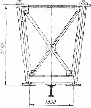

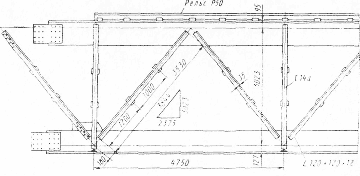

Мост крана (рис. 19) двухбалочный, открытого типа. Каждая вертикальная сварная балка двутаврового сечения соединена поперечными ребрами с расположенной на уровне ее верхнего пояса горизонтальной тонкостенной балкой, образуя жесткую пространственную систему. Легкие горизонтальные балки, предназначенные для восприятия горизонтальных нагрузок, одновременно служат для передвижения вдоль моста персонала, обслуживающего грузовую тележку.
Рис. 19. Пролетное строение крана К100-24
Описанная конструкция моста выгодно отличается от обычных мостов с балками коробчатого сечения простотой изготовления и малым весом. Бес 1 м длины моста у крана К100-24 на 23% меньше, чем, например, у мостовых кранов такого же пролета и грузоподъемности.
Стойки жесткой опоры являются органическим продолжением вертикальных балок моста и образуют с ними жесткие Г-образные рамы. Для обеспечения местной устойчивости вертикальных листов стойки ужесточены горизонтальными и вертикальными ребрами. Вертикальные стенки балок моста и опор изготовлены из листов толщиной 10 мм, а пояса моста — из листов толщиной 25 мм. Стойки гибкой опоры — двутаврового сечения, изготовлены из листовой стали толщиной 10л 20 мм. Гибкая опора в целом представляет собой плоскую легкую раму, шарнирно соединенную с мостом и опертую на оси самоходных балансиров. Узлы пролетного строения соединяются друг с другом при монтаже на болтах. Конструкция моста и опор такова, что технологические сварные стыки могут

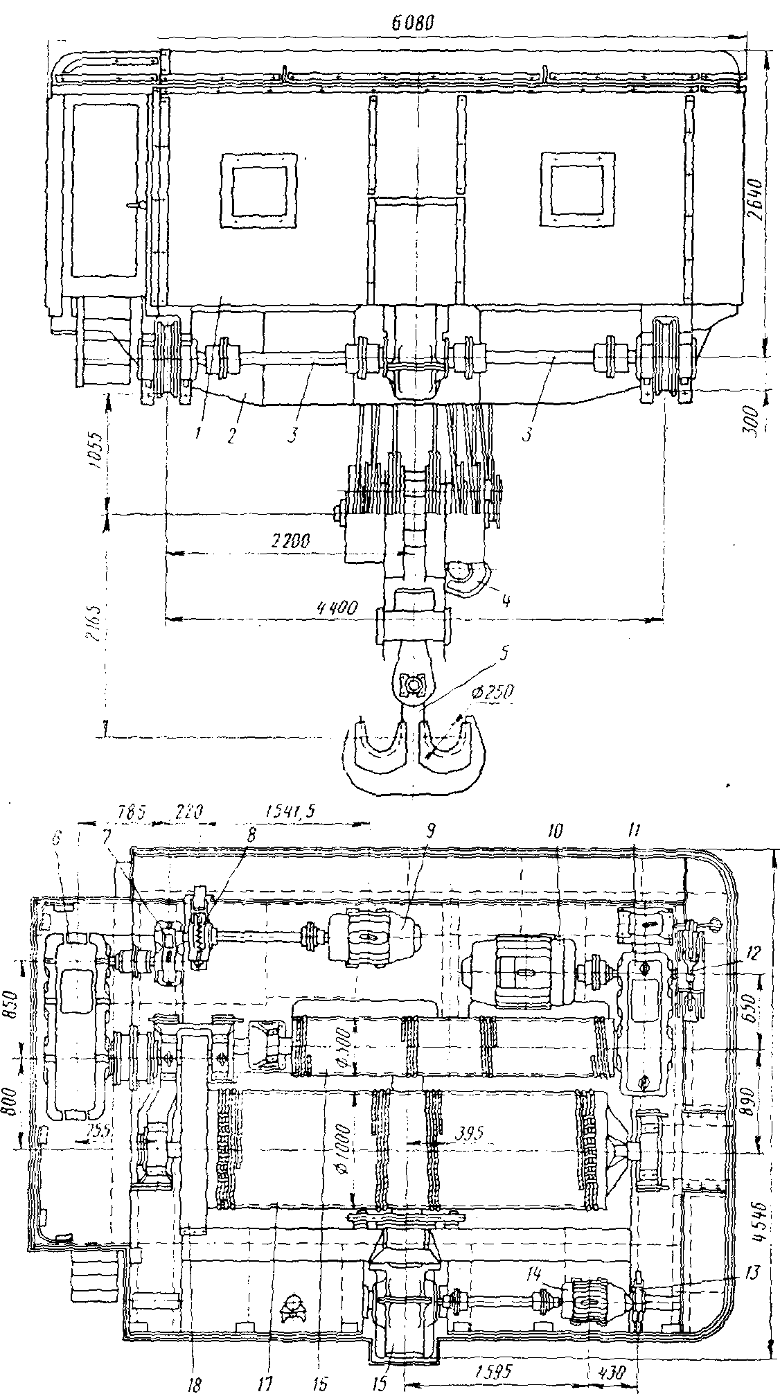

Грузовая тележка крана К100-24 (рис. 20) опирается на четыре стальных ходовых колеса диаметром 600 мм, два из которых приводные. База тележки 2920 мм, колея 4400 мм.
Сварная рама 2 тележки состоит из продольных и поперечных балок. Сверху рама закрыта настилом из стальных листов. Для установки механизмов на раме имеются обработанные платики. Все узлы механизмов подъема и передвижения тележки представляют собой блоки, полностью собранные на заводе-изготовителе и проверенные на испытательных стендах. Валы электродвигателей, редукторов, барабанов и ходовых колес соединяются при помощи зубчатых муфт, которые компенсируют возможные перекосы осей, возникшие при сборке или вследствие незначительных деформаций рамы тележки.
Механизм главного подъема состоит из электродвигателей 9 типа МТ-51-8 мощностью 22 кет при ПВ25%, тормоза 8 марки ТКТ-300, редукторов 7 и 6 (с передаточными числами соответственно it = 5,6 и /5 = 15,75), открытой зубчатой передачи 18 (ie = 4,33) п барабана 17 диаметром 1000 мм.
Пластинчатый двурогий крюк 5 грузоподъемностью 100 тс подвешен на 12 ветвях каната диаметром 32 мм (ГОСТ 2688—69), запасованного в два сдвоенных полиспаста. Диаметр меньших рабочих блоков полиспаста составляет 800 мм.
Механизм вспомогательного подъема состоит из электродвигателя 10 марки МТВ-611-10 мощностью 36 кет при ПВ40%, колодочного тормоза 12 с электромагнитом КМТ-4А, горизонтального редуктора И (ги = 31,5) и барабана 16 диаметром 500 мм.
Сдвоенный четырехкратный полиспаст 4 крюка вспомогательного подъема запасован канатом диаметром 16,5 мм (ГОСТ 2688—69). Полиспаст собран на блоках диаметром 500 мм. Тележка передвигается приводом, состоящим из электродвигателя 14 марки МТ-22-6 мощностью 9 кет при ПВ15%, тормоза 13 марки ТКТ-200, вертикального редуктора 15 (г1в = -152,036) и приводных валов 3.
Все механизмы грузовой тележки собраны на подшипниках качения и обслуживаются централизованной системой смазки. К раме тележки крепится каркас кабины /. Размеры кабины и разборная конструкция стенок и потолка позволяют вести ремонт механизмов тележки без демонтажа ее основных узлов.

В отличие от кранов для монтажа котлоагрегатов краны К100-24, К75-22 и другие, предназначенные для монтажа турбинного оборудования, устанавливают на стационарных, хорошо выверенных путях. Эти краны обладают незначительной высотой и сравнительно большой грузоподъемностью.
Металлические конструкции кранов такого типа целесообразно выполнять со сплошными стенками, сваренными из листового и прокатного металла, что дает возможность применить при их изготовлении качественную и высокопроизводительную автоматную сварку.
Большую часть указанных кранов после окончания монтажа турбогенераторов не демонтируют, а оставляют для обслуживания ремонтных работ, где их занятость носит эпизодический характер. Механизмы таких кранов должны легко подвергаться консервации и надежно предохраняться от длительного и интенсивного воздействия атмосферных осадков.
Этим требованиям удовлетворяют самоходные грузовые тележки, все механизмы которых сосредоточены в одном месте, обслуживаются единой системой смазки и хорошо укрыты общей кабиной. Производство таких тележек грузоподъемностью 100—125 тс освоено нашими заводами, и применение их позволяет значительно сокращать сроки изготовления кранов, предназначенных для монтажа турбогенераторов.

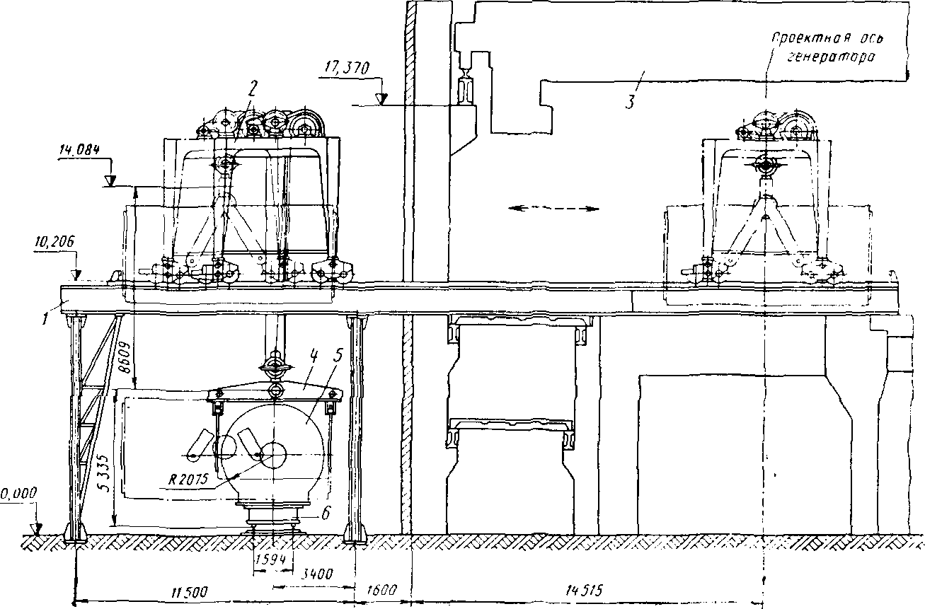

За последнее десятилетие в южных районах СССР построено значительное количество электростанций открытого типа. Различия в компоновках турбинного оборудования этих станций обусловили внесение ряда изменений и в обслуживающие их краны. Изменения эти, однако, коснулись в основном лишь пролета (краны К75/20-35,2Б и К60-35.2В) или длины хода грузовых тележек (консольные краны КК100-24). Для сохранения пространственной жесткости мостов кранов с увеличенным пролетом поперечные ребра главных балок мостов были соединены раскосами, образовавшими совместно с ними наклонные вспомогательные фермы. Что касается узлов механической части, то все ранее разработанные и описанные выше конструктивные решения в этих кранах сохранились полностью.
При монтаже мощных генераторов приходилось сталкиваться с серьезными затруднениями, связанными с установкой их статоров, вес средней части которых составлял 260 т. При установке в машинных залах двух мостовых кранов грузоподъемностью по 125 тс каждый приходилось использовать траверсу, вес которой (около 21 т) увеличивал нагрузку на крюк каждого крана до 140,5 тс. Таким образом, при монтаже статора
мостовыми кранами каждый раз приходилось по согласованию с заводом- изготовителем проводить разовый подъем с перегрузкой каждого крана на 12%. Поиски более рациональных решений привели к разработке схемы механизации (рис. 21), основанной на использовании специального монтажного крана К260 грузоподъемностью 265 тс. Согласно схеме козловый кран 2, перемещаясь по путям, уложенным поперек машинного зала, выезжает на эстакаду /, где с помощью подвески 4 поднимает прибывший на платформе 6 статор 5 генератора, перемещает его к месту установки и устанавливает в проектное положение.
Рис. 21. Монтаж генератора краном К260:
I — вспомогательная эстакада; 2 — козловый кран К260; 3 — мостовой кран Q = 75 тс; 4 — специальная подвеска; 5 — статор генератора; 6 — платформа для транспортирования статора генератора
Кран К260 (рис. 22) представляет собой жесткий сварной самоходный портал 1, оборудованный мощным механизмом подъема. Последний состоит из захватного устройства 2, сдвоенного пятикратного грузового полиспаста 3, сбегающие ветви канатов которого навиваются на барабан 4. Вращение барабану передается от двигателя 5 марки МТВ-412-8 мощностью 22 кет через редуктор 6. Механизм подъема оборудован тормозом 7. Для сокращения времени строповки грузовая подвеска снабжается выдвижным устройством 8 конструкции завода Сибтяжмаш, с помощью которого соединительная ось весом около 200 кг перемещается впитом и рукояткой без дополнительных такелажных приспособлений.
При использовании кранов К260 для монтажа статоров генераторов в машинном зале можно устанавливать мостовые краны грузоподъемностью по 75 тс, так как вес остальных узлов турбинного оборудования составляет 50—75 т.
