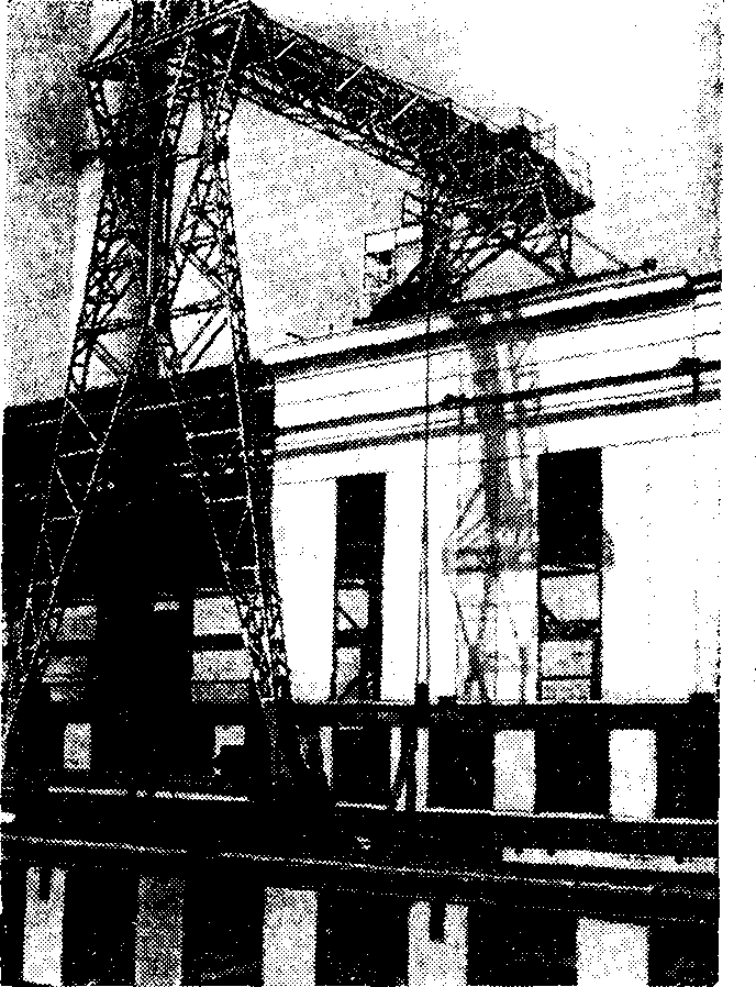

Для монтажа систем пылеприготовления и золоулавливания мощных тепловых электростанций применяют специальные полукозловые краны (рис. 39). Отличаясь высокой производительностью, простотой и низкой стоимостью эксплуатации, полукозловые краны быстро завоевали общее признание и в настоящее время являются неотъемлемой частью схем механизации строительно-монтажных работ.
В зависимости от назначения полукозловые краны изготовляют с различными характеристиками: их грузоподъемность колеблется от 7,5 до 30 тс (табл. 4).
Полукозловые краны, установленные обычно на большой высоте, передвигаются по путям, уложенным на строительных конструкциях здания, поэтому особенно важно, чтобы вес их был минимальным, а нагрузки на подкрановый путь не превышали обычные монтажные нагрузки, предусмотренные проектом здания.
Кран КП7,5-11
Рис. 39. Кран КП7,5-11, предназначенный для монтажа системы пылеприготовления котлов
Как видно из табл. 4, все полукозловые краны отличаются малым весом, а их весовые коэффициенты в 2 раза ниже, чем у обычных наземных козловых кранов, и не превышают 0,1—0,135 ml (тс-м).

Установленный на главном здании ГРЭС полукозловый кран подвергается воздействию повышенных ветровых нагрузок и передвигается по путям, доступ к которым затруднен (см. рис. 39).
Опрокидывание и падение такого крана на расположенное ниже ценное технологическое оборудование электростанции сопряжено со значительным материальным ущербом и угрожает безопасности монтажного персонала. Поэтому полукозловые краны строятся с повышенным запасом устойчивости и снабжаются специальными противоугонными устройствами.

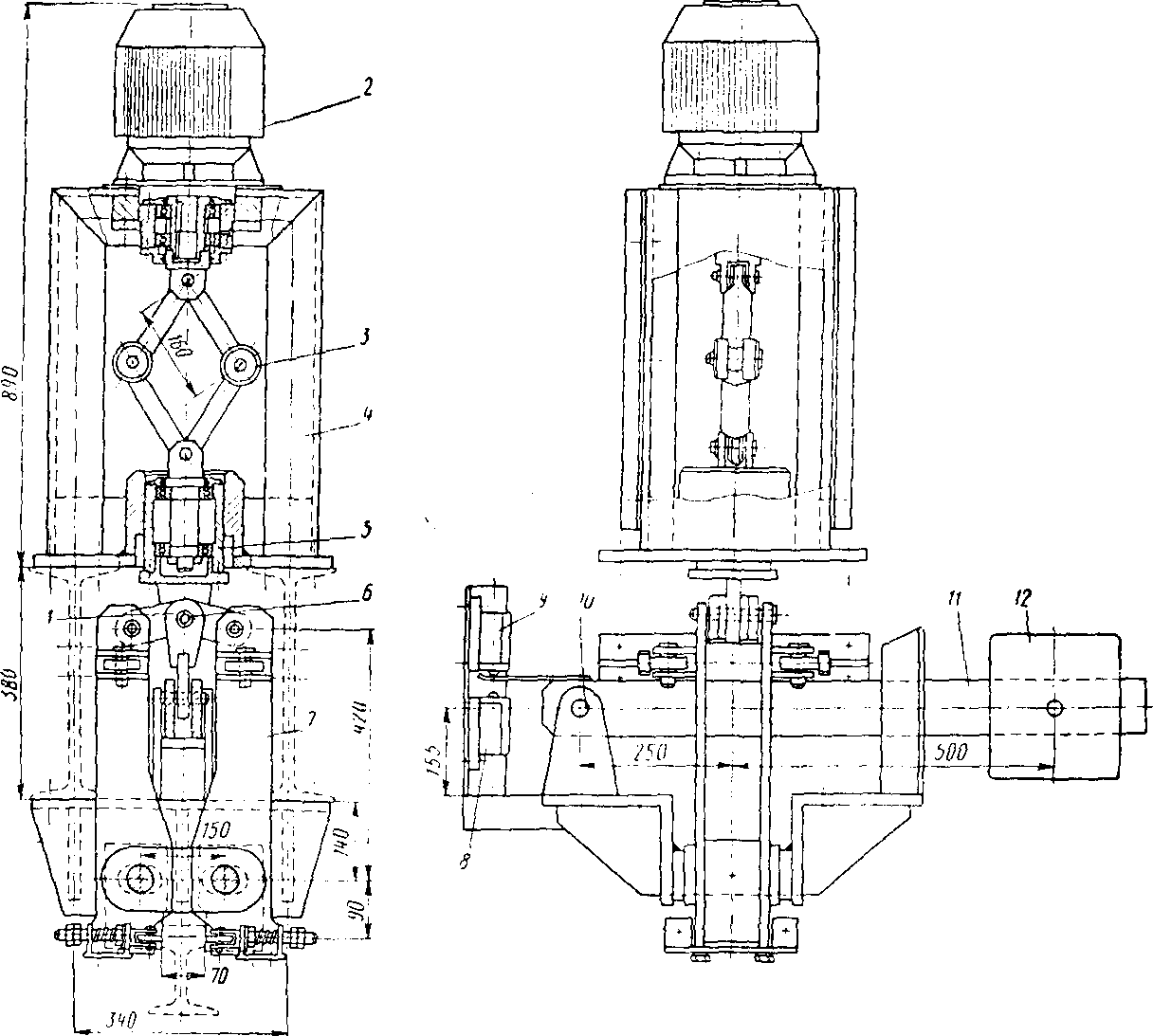

Автоматический противоугонный захват центробежного типа
Рис. 44. Автоматический противоугонный захват центробежного типа
Однако во время работы крана на линии при внезапном усилении ветра поставить кран на ручные захваты чрезвычайно трудно. Учитывая изложенное, полукозловые краны дополнительно оборудуют электромеханическими или (что лучше) автоматическими захватами. Последние при любой остановке крана автоматически зажимают рельс. Конструкция такого захвата центробежного типа, специально разработанная для легких полукозловых кранов, приведена на рис. 44.
Устройство состоит из клещей 7, замыкающего груза 12, центробежного регулятора 3, электродвигателя 2, корпуса 4 и системы рычажных связей. Под действием силы тяжести замыкающего груза рычаг И, поворачиваясь относительно оси 10, через серьгу 1 воздействует на клеши /, заставляя их зажать головку рельса. Несмотря на сравнительно небольшой вес груза (50 кгс), благодаря удачно выбранному соотношению длин рычагов, губки клещей прижимаются к рельсу силой N = 5000-н6000 кгс.
При коэффициенте трения / = 0,15 удерживающая сила захвата должна быть не менее F = 2Nf = 2 5000-0,15 = 1500 кгс.
Раскрываются захваты перед пуском электродвигателей механизма передвижения при помощи электродвигателя 2, который вращает грузы регулятора 3. Вертикальная составляющая возникающей при этом центробежной силы грузов преодолевает вес замыкающего груза и перемещает ползун 5 вверх. Последний, будучи связан с серьгой 1 осью 6, заставляет клещи раскрыться и освободить головку рельса. На рычаге 11 установлена упорная планка, которая при открытом захвате воздействует на конечный выключатель 8, замыкающий цепь питания электродвигателей механизма передвижения крана. Таким образом, передвижение крана может быть начато только при раскрытых захватах. Верхний концевой выключатель 9 служит для включения сигнальной лампы в кабине машиниста крана, указывающей, что рельс зажат захватами.
Удерживающая сила захватов описанной конструкции зависит не только от состояния поверхности головки рельса, но и от ее размеров. В соответствии с ГОСТом 3542—47 головка рельса Р38 по ширине может быть изготовлена с отклонениями ±0,5 мм от номинального размера 68, мм, что при незначительных рабочих перемещениях рычагов может существенно влиять на величину усилий, зажимающих клещи.
В дальнейшем, на базе испытания опытных образцов, было создано еще несколько разновидностей захватов центробежного типа.
