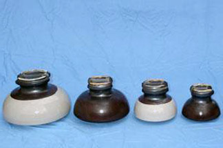

Изоляторы служат для крепления токоведущих частей и изоляции их от заземленных элементов электроустановки. Изоляторы в закрытых РУ применяют опорные и проходные, в открытых — опорные (штыревые) и подвесные.

Для установки в ОРУ применяют опорно-штыревые изоляторы для наружной установки. Изоляторы изготовляют на 10 и 35 кВ. Стеклянные штыревые изоляторы ШОС-10 изготовляют на 10 кВ и с минимальным разрушающим усилием на изгиб 14,5 кН. Фарфоровые опорно-штыревые изоляторы ОНШ изготовляют на 10 и 35 кВ и на разрушающее усилие до 20 кН. Для монтажа ошинковки ОРУ и для подвески проводов ВЛ применяют подвесные изоляторы — фарфоровые и стеклянные (тарельчатые и стержневые) (рис. 8.22).
