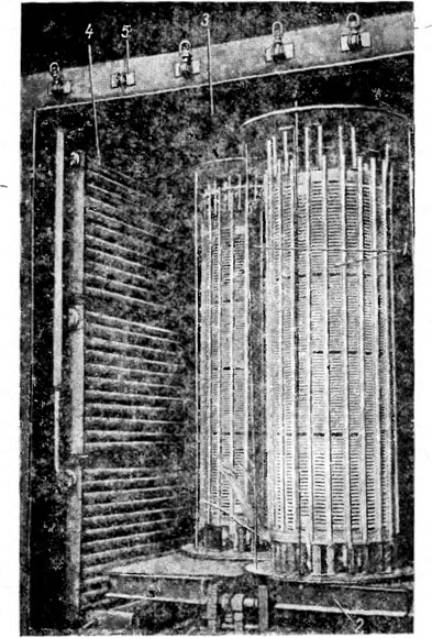

Обмотки в вакуум сушильный шкаф загружают либо тележкой (в шкаф горизонтального типа), на которую ставят по возможности однотипные обмотки, как показано на рис. 7-4, либо опускают с помощью мостового крана в вертикальный шкаф. Крышку шкафа герметически закрывают. Объем шкафа соединен с атмосферой посредством вентиля для снятия вакуума. Включают паровой обогрев и начинают прогрев обмоток. Для равномерного нагрева обмотки ставят не ближе 300 мм от нагревателей. Температуру в шкафу поднимают до 110°С и в зависимости от данных загруженных обмоток прогрев проводят 3—5 ч.
Сушка обмоток в горизонтальном шкафу
Рис. 7-4. Сушка обмоток в горизонтальном шкафу 1 — обмотка; 2 — тележка; 3 — горизонтальный вакуум-сушильный Шкаф; 4 — радиаторы парового обогрева; 5 пневмоприжимы для уплотнения откидной двери шкафа.

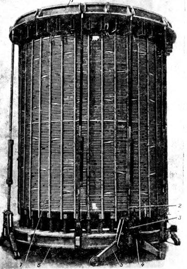

Предварительная сушка (первая термовакуумная обработка) вызывает усадку изоляции вследствие удаления влаги и сжимаемости изоляции после сушки. Способ сушки оказывает значительное влияние на усадку и сжимаемость обмотки. Установлено, что при сушке под давлением усадка изоляции  обмотки составляет до 10%  общей толщины изоляции; при сушке без  давления усадка уменьшается до 4-6%. Сжимаемость обмоток, высушенных под давлением, уменьшается почти вдвое по сравнению с высушенными без давления. Для стабилизации осевых размеров обмотки в процессе сушки необходимо непрерывно поддерживать давление. По мере удаления влаги пустоты, имеющиеся между волокнами, уменьшаются, электроизоляционный картон уплотняется и его механические характеристики улучшаются. По этой причине обмотки подвергают комбинированной обработке прессовке и сушке по давлением.
Устройство для прессовки обмоток
Рис. 7-5. Устройство для прессовки обмоток (конструкции ВИТ).
1 — верхнее прессующее кольцо; 2 — тяги; 3 — крепление тяги; 4 — сегменты; 5 — стойки; 6 — нижнее прессующее кольцо; 7 — обмотка.
Давление на обмотку в процессе сушки Создают либо пружинами, устанавливаемыми между двумя верхними прессующими плитами во время стяжки (см. рис. 7-1,а, поз. 10), либо с помощью специальных приспособлений (рис. 7-5).

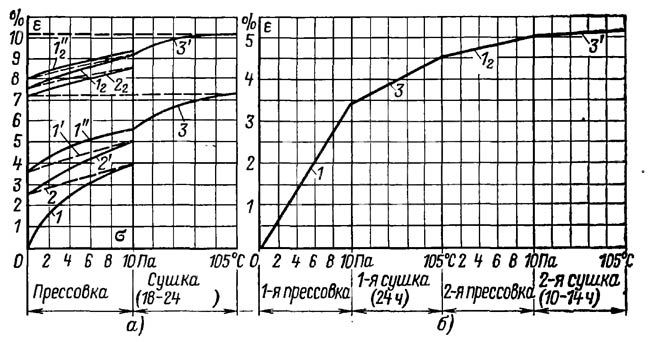

При повторной прессовке и сушке обмоток происходит дальнейшая усадка изоляции обмотки (рис. 7-6). И несмотря на небольшие изменения размерных характеристик (усадка составляет 2—2,5%), рекомендуется все же проводить два цикла технологической обработки обмоток, так как повторная сушка уменьшает упругие свойства электроизоляционного картона, стабилизирует свойства изоляции, вследствие чего замедляется процесс набухания, «роста» обмоток после их распрессовки (снятия с них прессующих плит).
Рис. 7-6. Изменение осевых размеров обмотки в процессе ее технологической обработки (прессовке и сушке).
а — с прокладками из картона марки Б; прессовка цикличная; б —с прокладкам и из предварительно уплотненного картона марки Б; 1, 2, V, 2, 1" — кривые сжатия и разгрузки обмоток при первом цикле прессовки; h. 22, /*, 1"3 — то же при втором цикле прессовки; 3, 3 — усадка при первой и второй вакуумной сушке.
Когда осевой размер обмотки при заданном давлении не соответствует указанному в чертеже, обмотку снимают с пресса, выясняют причину несоответствия, уменьшают (или увеличивают) размеры нескольких каналов и повторно опрессовывают тем же усилием. При этом обмотка должна иметь номинальный осевой размер, указанный в чертеже.
