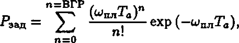

Уровень надежности совокупности однотипных объектов контролируется путем сравнения наблюдаемого числа отказов Пф с верхней границей регулирования (ВГР), представляющей собой допустимое число отказов. Наблюдаемое число отказов в определенные интервалы времени имеет случайный характер от нуля до ВГР. Значение ВГР определяется с использованием распределения Пуассона:
(10.15)
где Рзад - принятое значение вероятности, и>пл - плановое значение параметра потока отказов, представляющее собой запланированный уровень надежности.
Для определения ВГР требуется знать значение Рзад - вероятности того, что случайное число отказов не превысит верхней границы. Оно обычно устанавливается исходя из соображений безопасности и экономической эффективности. Наличие на современных энергоблоков АЭС различных видов резервирования отдельных объектов и функциональных систем не исключает необходимости своевременного устранения отказов. В практике эксплуатации авиационной техники у нас и за рубежом, для определения ВГР принимают Рзад = 0,975. Это означает, что случайный выброс за верхнюю границу может произойти с вероятностью 0,025, что считается маловероятным, и поэтому в случае превышения наблюдаемым числом отказов ВГР предполагается наличие неслучайных причин. Для их устранения требуется разработать и осуществить конкретные мероприятия. Таким образом, если число отказов (замен) объектов за контрольный период превышает верхнюю границу, то это служит сигналом о снижении их надежности. Кроме того, определяется тенденция изменения показателя надежности, вычисленного для контрольного периода заданной длительности, включающего текущий месяц. Контрольный период (месяц, квартал, год) является скользящим и ежемесячно смещается.

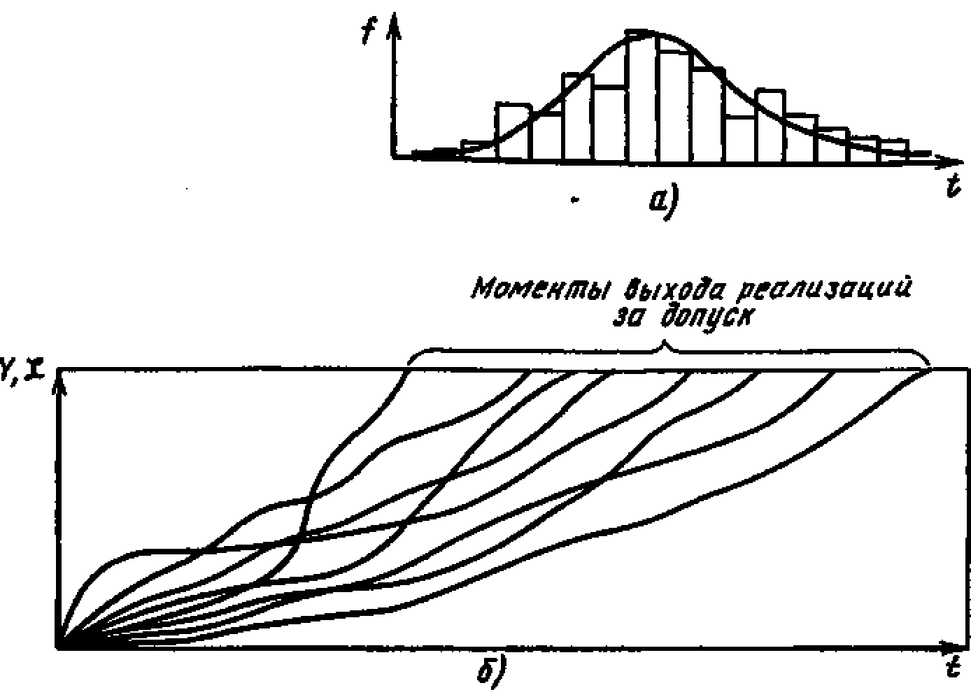

Рис. 10.5. Процесс изменения определяющего параметра системы
Для анализа полученной последовательности используются методы регрессионного анализа.
