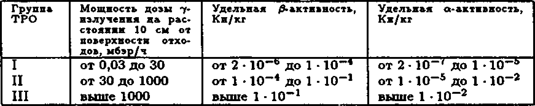

Сбор ТРО осуществляется в контейнеры, располагаемые в помещениях на специально отведенных местах. ТРО классифицируются в соответствии с СП АЭС-79 следующим образом. Твердые отходы, образующиеся при работе АЭС, считаются радиоактивными, если мощность дозы излучения на расстоянии 10 см от их поверхности превышает 0,03 мбэр/ч, или концентрация активных продуктов превышает 2-10-6 Ки/л, или концентрация а-активных продуктов превышает 2 • 10-7 Ки/л. В зависимости от уровня загрязнения ТРО делятся на три группы (табл. 22.3).
Таблица 22.3
Персонал АЭС обязан не допускать смешивание РО различной степени радиоактивности, а также попадание неактивных отходов в радиоактивные.
