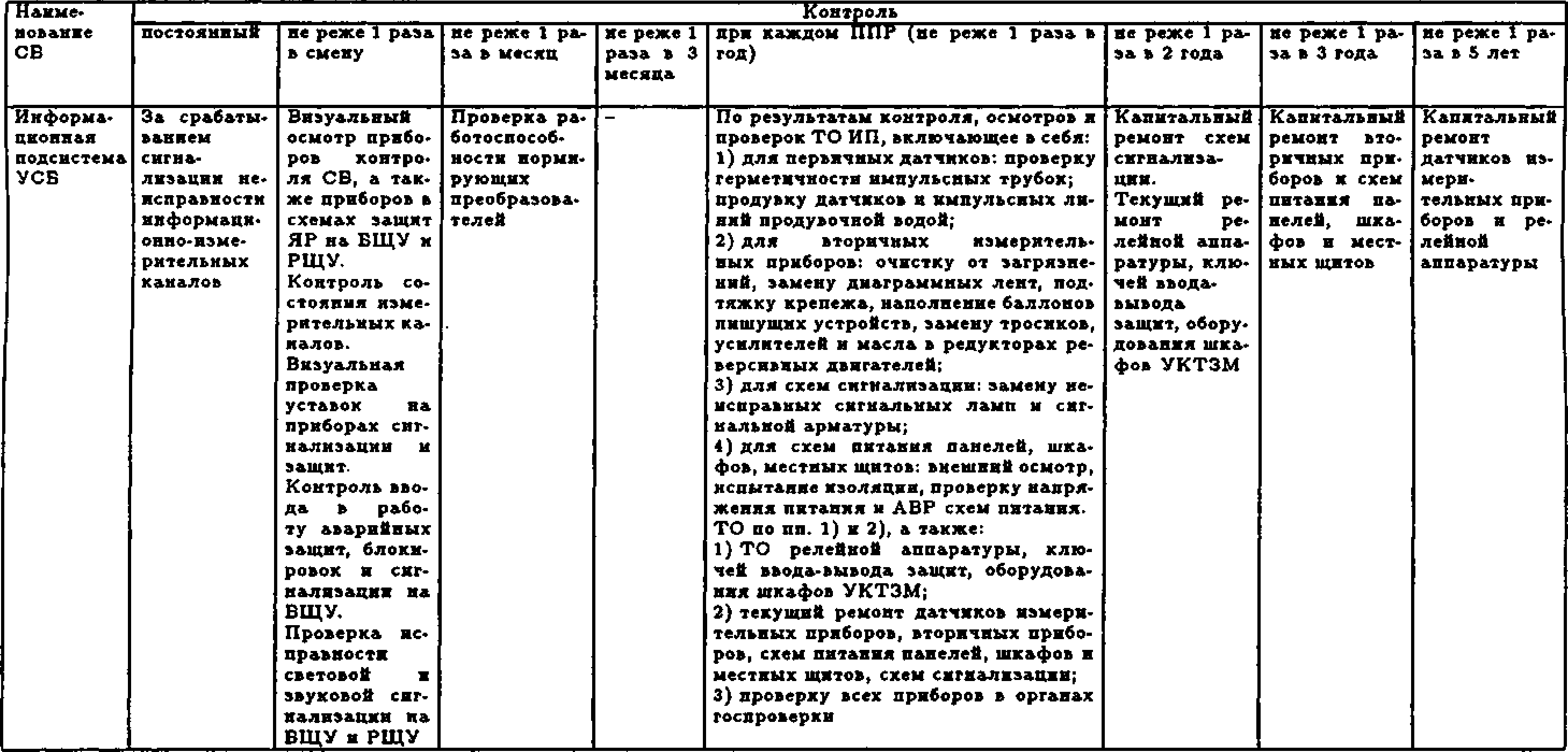

Для обеспечения ИП надежного выполнения возложенных на нее функций предусмотрен контроль и испытания ИП У СБ. Объем и периодичность ТО, испытаний и ремонта ИП УСБ в процессе эксплуатации энергоблока приведены в табл. 23.8.
Ввод в работу и вывод из работы аварийных защит, блокировок и сигнализации на работающем и заглушенном ядерном реакторе осуществляется в соответствии с требованиями технологического регламента по эксплуатации энергоблока. Допускается вывод из работы одного канала измерения, не вызывающего ложного срабатывания аварийной защиты, при условии наличия контроля за данным параметром другими каналами.

Наработка на отказ ИП по основным техническим средствам составляет:
при измерении температуры с применением первичных преобразователей ТХК, ТСМ, ТСП и вторичных приборов:
по функции измерения То = 2,23 • 104:1,03 • 104 ч ;
при измерении расхода, уровня, перепада давления и давления с применением преобразователей "Сапфир" и вторичных приборов:
по функции измерения То = 1,36 • 104 -г-1,6 - 104ч ;
по функции регистрации Т0 = 0,57-104 0,65 -104 ч .
Согласно требованиям ГОСТ наработка на отказ по функциям измерения и регистрации должна составлять не менее 1 • 104 ч .

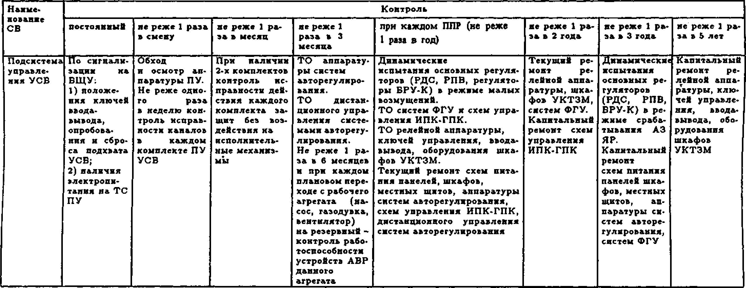

Испытания ПУ при эксплуатации включают в себя опробование ТС подсистемы на действующем и остановленном ЭБ в соответствии с Инструкциями по эксплуатации. Объем и периодичность ТО, испытаний и ремонта ПУ даны в табл. 23.8.
Для обеспечения требуемых показателей надежности ПУ установлен следующий регламент обслуживания:
  1. каждый комплект проверяется через 720 ч (один раз в месяц);
  2. продолжительность проверки не более 3 ч;
  3. проверка второго комплекта проводится через 360 ч после проверки первого комплекта.
По мере необходимости (по результатам контроля, осмотров, испытаний и проверок) ПУ устраняются выявленные неисправности в схемах авторегулирования, питания и управления.
Перед пуском оборудования систем энергоблоков после его простоя более 72 ч или, если во время остановки на срок менее 72 ч проводились ремонтные работы в схемах защит, блокировок, управления и сигнализации необходимо выполнить опробование данных устройств.
После каждого ППР ЭБ или после остановки ядерного реактора длительностью более 72 ч проверяется:
  1. исправность действия ПУ АЗРТ и МПА без воздействия на исполнительные механизмы; при наличии двух комплектов защит проверка выполняется отдельно по каждому комплекту;
  2. исправность действия ПУ ГПК формированием сигнала на открытие ИПК от электроконтактного манометра или от аналогорелейных преобразователей;
  3. время прохождения сигнала по каналу АЗР БАЗ;
  4. работоспособность систем АЗР питания шкафов УКТЗМ подсистемы управления АЗРТ.
