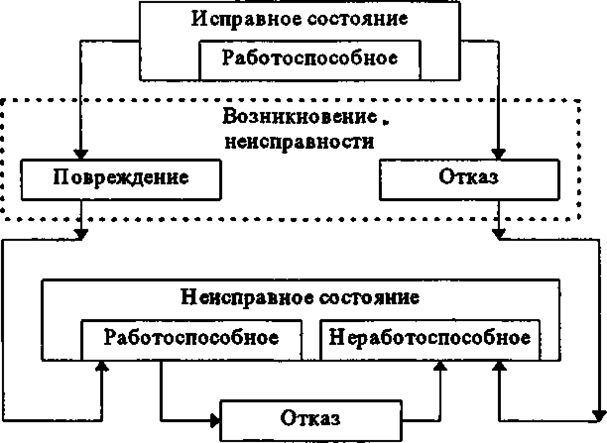

Схема основных состояний и событий оборудования АЭС
Рис. 3.1. Схема основных состояний и событий оборудования АЭС
В неисправное состояние объект переходит после события - возникновения неисправности, которое проявляется в виде повреждения или отказа (рис. 3.1).
Событие, состоящее в нарушении работоспособного состояния объекта, называется отказом. Если же при сохранении работоспособности объекта нарушено состояние его исправности, то такое событие носит название повреждения (нарушение окраски, ржавчина, внешние царапины и т.п.).
