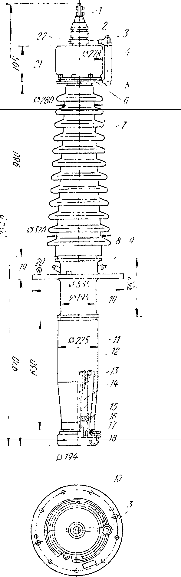

Негерметичный маслонаполненный ввод с бумажно-масляной изоляцией на напряжение 110 кВ
Рис. 47. Негерметичный маслонаполненный ввод с бумажно-масляной изоляцией на напряжение 110 кВ:
1 — контактный зажим, 2 — гайка, 3, 5 — патрубки, 4 — стеклянный цилиндр, 6 — поддон, 7, 11 — верхняя и нижняя фарфоровые покрышки, 8, 17 — резиновые прокладки, 9 — измерительный вывод, 10 — соединительная втулка, 12 — труба, 13 — уравнительные обкладки, 14 — бумажная намотка остова ввода 15 — гетинаксовая опорная шайба, 16 — стакан, 18 — экран, 19 — рым-болт, 20— патрубок маслоотборного устройства, 21 — корпус маслорасширителя, 22 —  промежуточная втулка
Вакуумная обработка и заполнение маслом негерметичных вводов (рис. 47) в основном не отличается от обработки герметичных вводов. Для вакуумной обработки и заполнения маслом негерметичного ввода шланг от промежуточной камеры 1 (см. рис. 46) присоединяется к штуцеру, ввернутому в боковое отверстие 11 поддона 10 (см. рис. 31).
Режимы вакуумной обработки и заполнения негерметичного ввода маслом соответствуют режиму технологической обработки герметичных вводов. Дополнительной операцией здесь является установление уровня масла в стеклянном масломерном цилиндре 4 маслорасширителя (см. рис. 47). Высота уровня масла должна быть равна 60% высоты стеклянного цилиндра. Для этого часть масла выпускают из ввода через патрубок 20 маслоотборного устройства. Уровень масла в камерах В и С (см. рис. 31) должен составлять половину всего объема масла в маслорасширителе. Поэтому часть масла выпускают из маслорасширителя, отвернув пробку в боковом отверстии 11 поддона 10, связанном с дыхательной трубкой 16.
