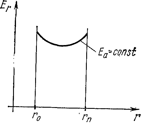

Рис. 34. Распределение радиальной напряженности в изоляции в зависимости от радиуса обкладки
При выполнении изоляции с одинаковой толщиной слоев (часть изоляции, заключенная между соседними уравнительными обкладками— цилиндрическими электродами, расположенными в теле изоляции) и одинаковыми длинами уступов (часть уравнительной обкладки, выступающая из-под торца следующей) емкости слоев получаются неодинаковыми — меньшими в первых и последних слоях. Это приводит к неравномерному распределению аксиальных напряженностей Ел. В этом случае необходимо увеличить число слоев изоляции, что приведет к увеличению аксиальных размеров ввода (размеры вдоль оси ввода).
При выполнении изоляции с неодинаковыми толщинами слоев емкости между слоями и длины уступов будут одинаковыми, аксиальные напряженности распределятся равномерно, что позволит эффективнее использовать внешнюю изоляцию. В результате этого радиальная напряженность Ег будет минимальной во внутренних слоях изоляции (рис. 34), так как средние слои охлаждаются труднее, чем внутренние и наружные, радиальная напряженность которых максимальная. Поэтому электрический расчет вводов проводят при Еa=const:

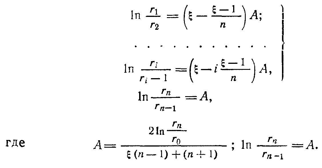

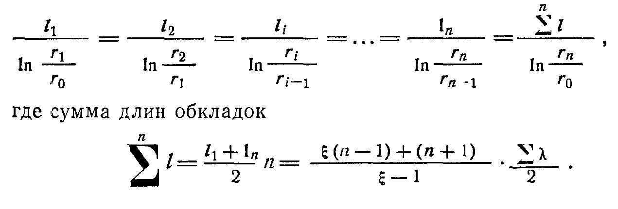

Приняв для определения суммы длин обкладок формулу (19), а для длин обкладок формулы (15), (16), (17), из формулы (18) определяют логарифмы отношений радиусов слоев изоляции:
Как указывалось выше, расчет ведется на основании равенства емкостей слоев изоляции, тогда на основании свойства пропорций
(18)
(19)
(20)
Формула (20) представляет собой убывающую арифметическую прогрессию с разностью А (ξ—1 )/п. Решая последовательно уравнение (20), определяют радиусы обкладок.
