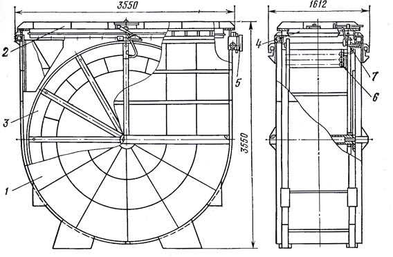

С целью лучшей сохраняемости характеристик кабелей при их транспортировке, хранении, монтаже и экономии ресурсов при изготовлении кабелей и сооружении кабельных линий на кабельных заводах выполнен комплекс работ по освоению производства, транспортировке, хранению и прокладке кабелей с применением специальных контейнеров или корзин. Специальный кабельный  контейнер (рис 3.3) состоит из герметичного корпуса, закрываемого крышкой, в котором размещается барабан с кабелем. При наложении бумажной изоляции кабель принимается на барабан, который затем устанавливается в контейнер, где производится сушка и пропитка изоляции, электрические сдаточные испытания кабеля, его транспортировка и хранение. Из трех таких контейнеров кабели выматываются и одновременно затягиваются в трубопровод кабельной линии без соприкосновения с окружающей атмосферой. Высокая механическая прочность и герметичность контейнера гарантируют неповреждаемость кабеля при всех указанных операциях.
Контейнер для кабеля высокого давления
Рис. 3.3. Контейнер для кабеля высокого давления без свинцовой оболочки:
1 — корпус контейнера; 2 — крышка контейнера; 3 — барабан с кабелем; 4 — компенсатор; 5 — люк для вымотки кабеля; 6 — кабель; 7 — стопор барабана
Компенсирующее устройство контейнера специальной конструкции позволяет использовать объем газа в полостях контейнера и барабана и поддерживать примерно постоянное избыточное давление масла в изоляции кабеля при изменении температуры окружающей среды, что обеспечивает высокую стабильность электрических характеристик изоляции.
При прокладке кабелей в трубопровод кабельной линии контейнеры соединяются с трубопроводом с помощью закрытых шлюзов, через которые производится протягивание кабелей. Такой способ значительно упрощает прокладку кабелей, сокращает материалоемкость, длительность и трудоемкость работ. Уменьшается число временных сооружений, объем строительных работ, расход электроэнергии, высвобождается специальное монтажное оборудование. Одновременно обеспечивается требуемая сохранность кабелей, так как исключаются механические воздействия на изоляцию при съеме свинцовой оболочки, а также воздействие окружающей среды. Эффективность применения специальных кабельных контейнеров определяется исключением временной свинцовой оболочки, снижением трудоемкости изготовления кабелей, увеличением скорости и снижением трудоемкости прокладки кабелей в стальной трубопровод.
Применение специальных кабельных контейнеров наиболее целесообразно при сооружении кабельных линий на объектах, до которых транспортировка контейнеров с завода-изготовителя кабеля может быть выполнена автотранспортом, или при поставке кабелей на место монтажа водным транспортом. При транспортировке с использованием железнодорожного транспорта размеры контейнеров ограничиваются допустимыми габаритами перевозимых грузов. Из-за сложности транспортировки контейнеры в ряде случаев не могут быть применены.
Длина кабеля напряжением 220 кВ на барабане контейнера 400—600 м. Размеры строительных длин кабелей без временной свинцовой оболочки могут быть увеличены примерно в 2 раза при изготовлении, транспортировке, хранении, прокладке кабелей с применением специальных металлических корзин или контейнеров увеличенной вместимости.
Корзина состоит из двух колец (обечаек) высотой примерно 1 м, к нижним торцам которых приваривается дно корзины, а на верхние устанавливается крышка. Кабель после наложения изоляции принимается в корзину, закрываемую крышкой, в которой предусмотрены вводы для вакуумирования и подачи масла. Корзины устанавливаются в вертикальный вакуумный котел, в котором производятся сушка и пропитка бумажной изоляции. При сооружении кабельной линии кабели из корзин прокладываются в трубопровод.
