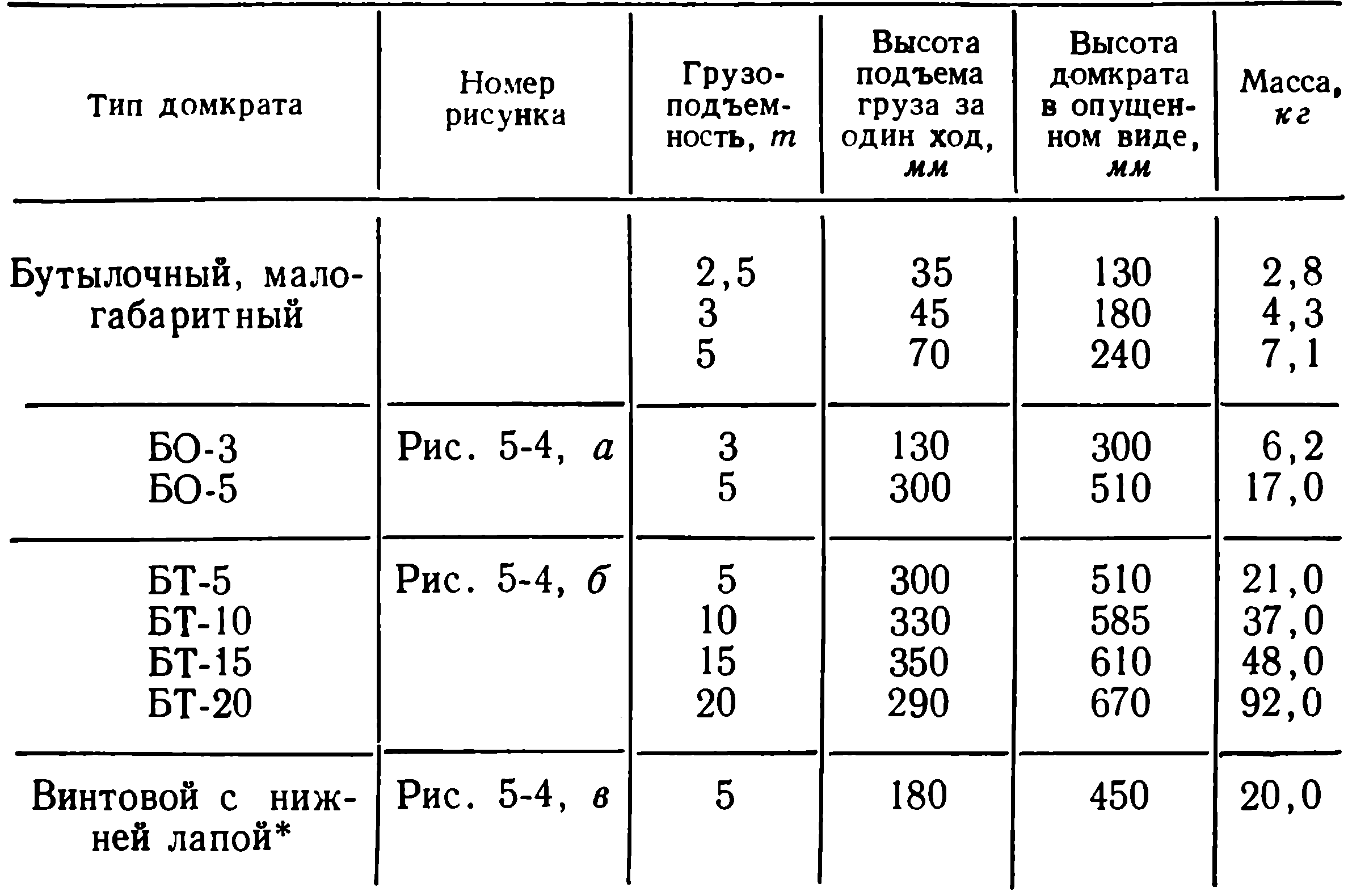

Техническая характеристика винтовых домкратов приведена в табл. 5-3.
Таблица 5-3
* Высота лапы в нижнем положении равна 75 мм.
