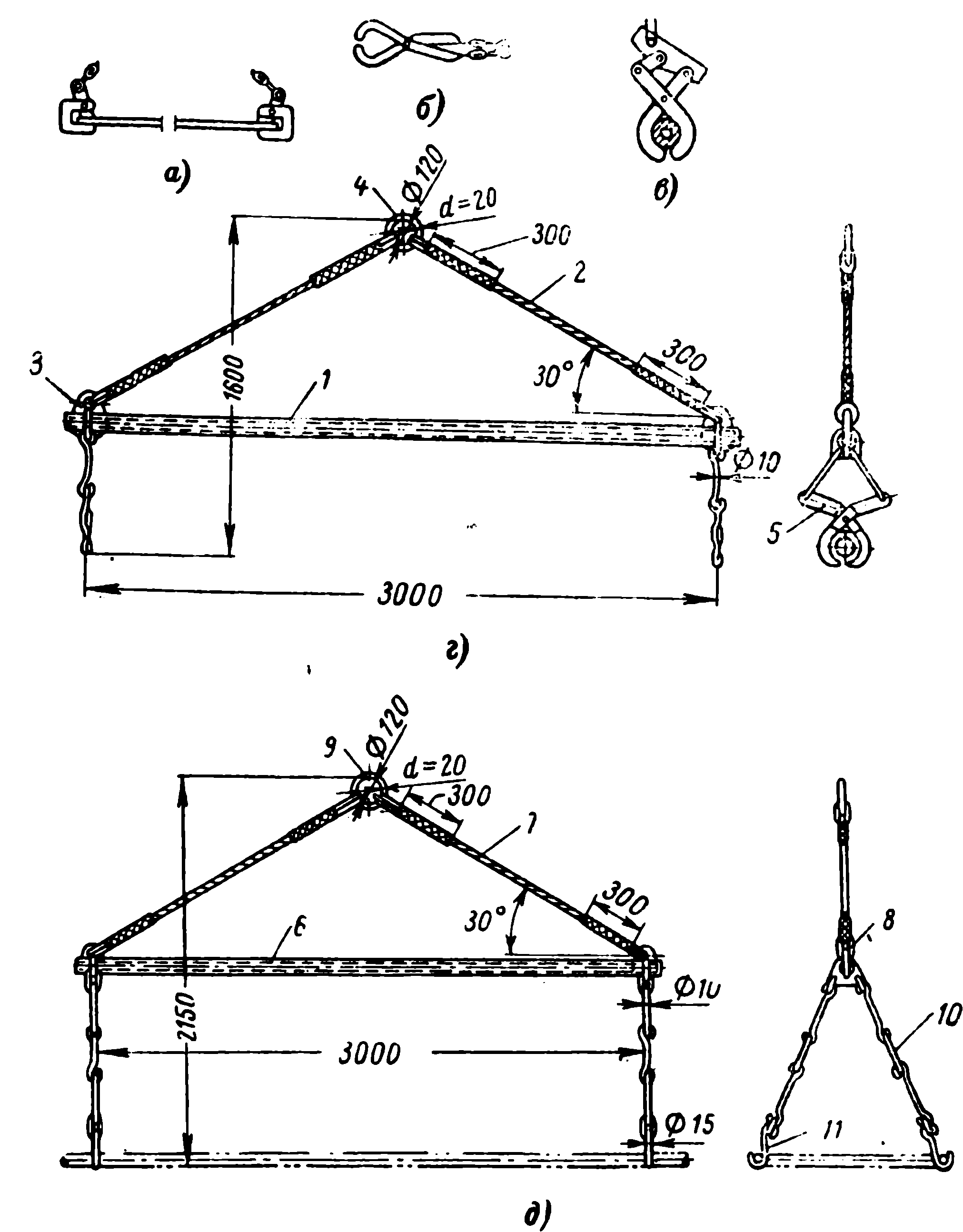

Следует отметить, что строповка грузов палочными канатами и стропами является очень ответственной операцией и требует значительных затрат труда. Поэтому при подъеме большого числа одинаковых грузов (труб, змеевиков, балок, листового металла и др.) широко применяют грузозахватные приспособления.
Ряд применяемых на монтажных работах грузозахватных приспособлений, повышающих производительность труда рабочих, показан на рис. 11-9.
После изготовления и ремонта все съемные грузозахватные приспособления подлежат техническому освидетельствованию, состоящему из осмотра и испытания нагрузкой, в 1,25 раза превышающей номинальную грузоподъемность приспособления, с выдержкой под нагрузкой в течение 10 мин.
правильная строповка грузов
Рис. 11-8. Примеры правильной строповки грузов. 1 — скоба; 2 —струбцина.
Грузозахватные приспособления
Рис. 11-9. Грузозахватные приспособления.
а — с эксцентриковыми скобами для пакетов листовой стали; б- клещевое
для проката; в- клещевое для труб; г - для переноски экранных труб диаметром  44,5—83 мм: д — для переноски змеевиков водяного экономайзера и пароперегревателя; 1 — труба; 2 — трос; 3 — коуш; 4 — кольцо; 5 — захват; труба; 7 —трос; 8 — коуш; 9 — кольцо; 10 — тяга; 11 — крючок.
