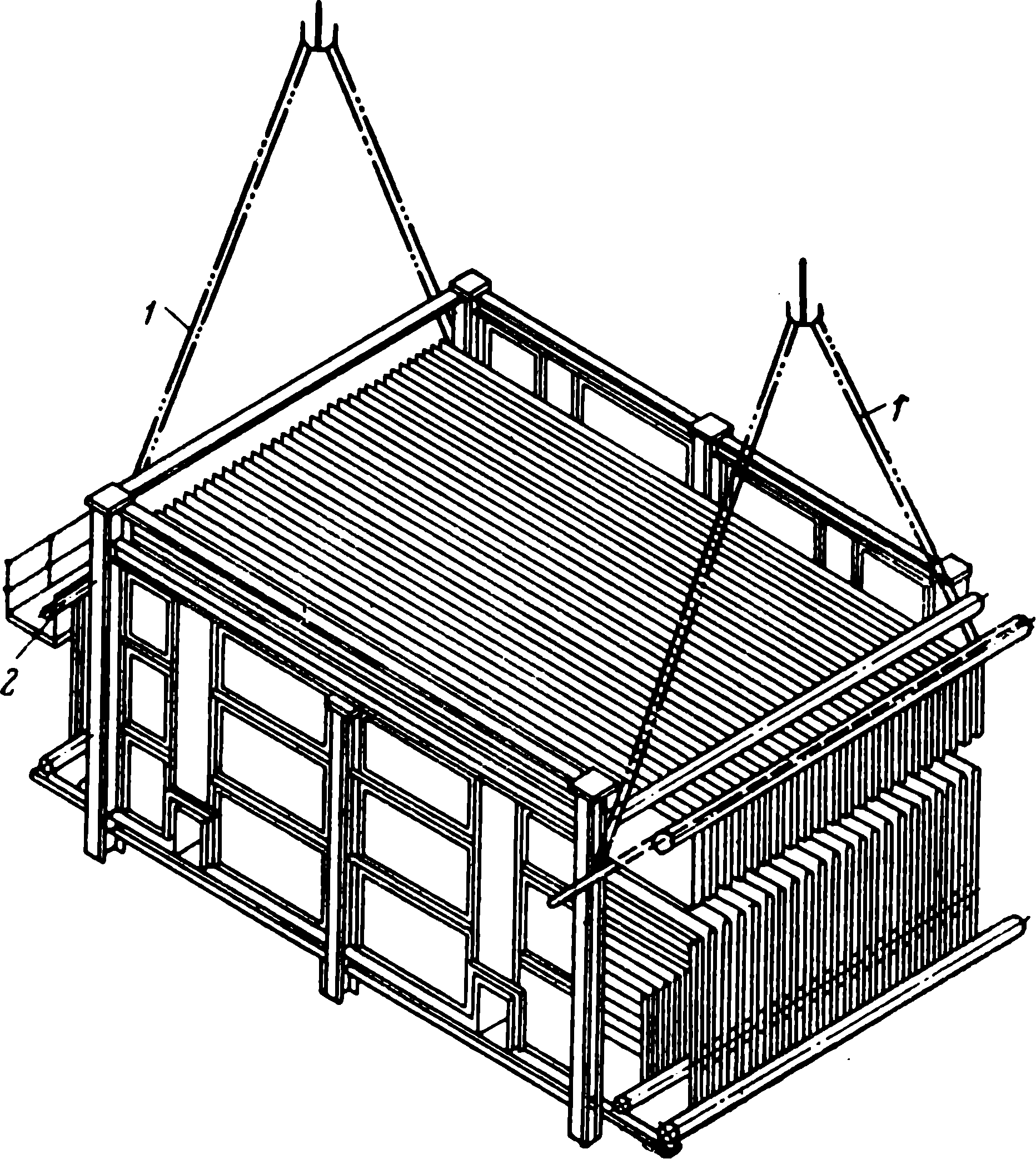

Для придания им жесткости и удобства размещения и закрепления стропов блоки собирают по возможности вместе с постоянным каркасом. Обмуровка выполняется частично или полностью на сборочной площадке, если позволяет грузоподъемность кранов. При невозможности сборки блоков с постоянными каркасами применяют для создания необходимой жесткости специальные приспособления или временные металлические конструкции.
На рис. 13-17 показано размещение и закрепление стропов на блоке пароперегревателя массой 98 т прямоточного котла паропроизводительностью 640 т/ч, собранного вместе с постоянным каркасом, для подъема двумя мостовыми кранами грузоподъемностью 50/10 т.
Четыре кольцевых стропа 1 закрепляют за концы траверс-распорок 2 из труб, приваренных к колоннам каркаса.
Расположение и закрепление стропов объемного блока первичного пароперегревателя
Рис. 13-17. Расположение и закрепление стропов объемного блока первичного пароперегревателя с постоянным каркасом массой 98 т.

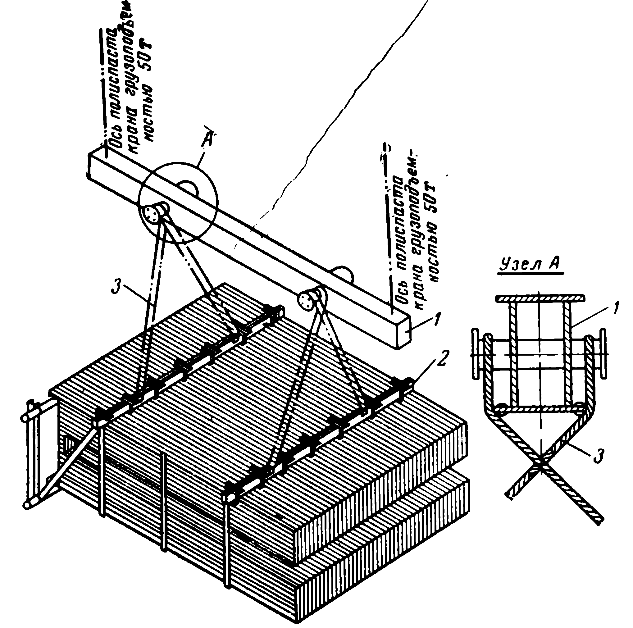

На рис. 13-18 показано размещение и закрепление стропов блока водяного экономайзера того же котла массой 82 т для подъема двумя мостовыми кранами грузоподъемностью 50/10 т с траверсой 1 грузоподъемностью 100 г и специальным приспособлением 2, на которых закрепляют четыре кольцевых стропа 3.
Размещение и закрепление стропов объемного блока водяного экономайзера
Рис. 13-18. Размещение и закрепление стропов объемного блока водяного экономайзера с применением специального приспособления.

Приспособление состоит из верхних балок, связанных тягами с нижними балками, на которые опираются змеевики водяного экономайзера.

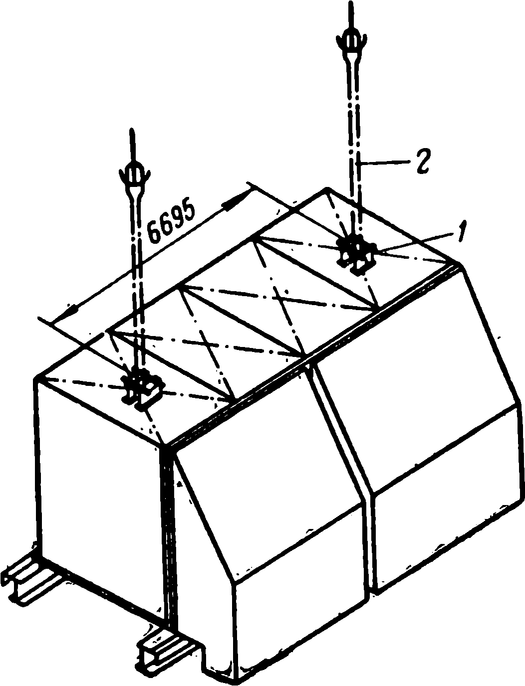

Воздухоподогреватели монтируют блоками, состоящими из кубов с уплотнениями и воздушных перепускных коробов.
На рис. 13-21 показан блок воздухоподогревателя весом 61 т. Блок состоит из четырех кубов и присоединенных к ним воздушных перепускных коробов.
Для размещения и закрепления стропов блока применяют специальное приспособление 7, состоящее из двух отрезков двутавровых балок, прикрепляемых к кубам четырьмя тягами, пропущенными через трубы и имеющими на нижних концах по шайбе и по две гайки, упирающиеся в нижние трубные доски. Кольцевые стропы 2 закрепляют за шкворни, расположенные между балками приспособления.
