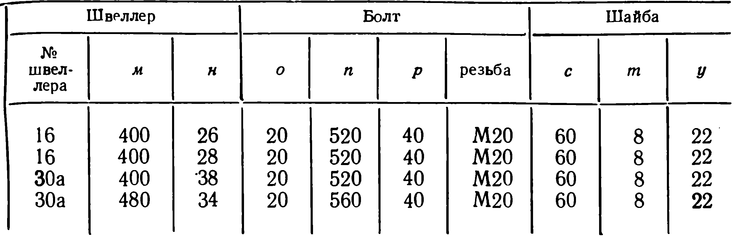

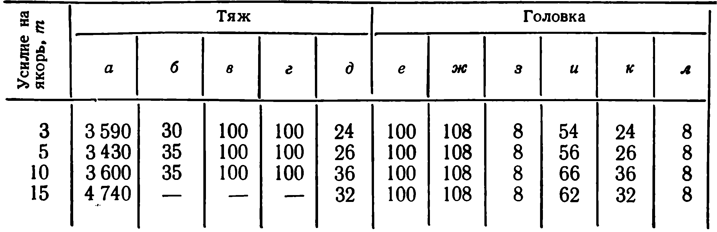

Металлические детали горизонтальных якорей
Рис. 6-8. Металлические детали горизонтальных якорей (к табл. 6-5).
1 — тяж; 2 — головка; 3 — швеллер; 4 — болт; 5 — шайба.
Размеры, мм, металлических деталей горизонтальных якорей с усилием от 3 до 15 т (рис. 6-8)

В табл. 6-4 для практического пользования приведены размеры деревянных деталей горизонтальных якорей, показанных на рис. 6-7 для усилий от 3 до 15 т, а в табл. 6-5— металлических деталей горизонтальных якорей с усилием от 3 до 15 т, показанных на рис. 6-8.

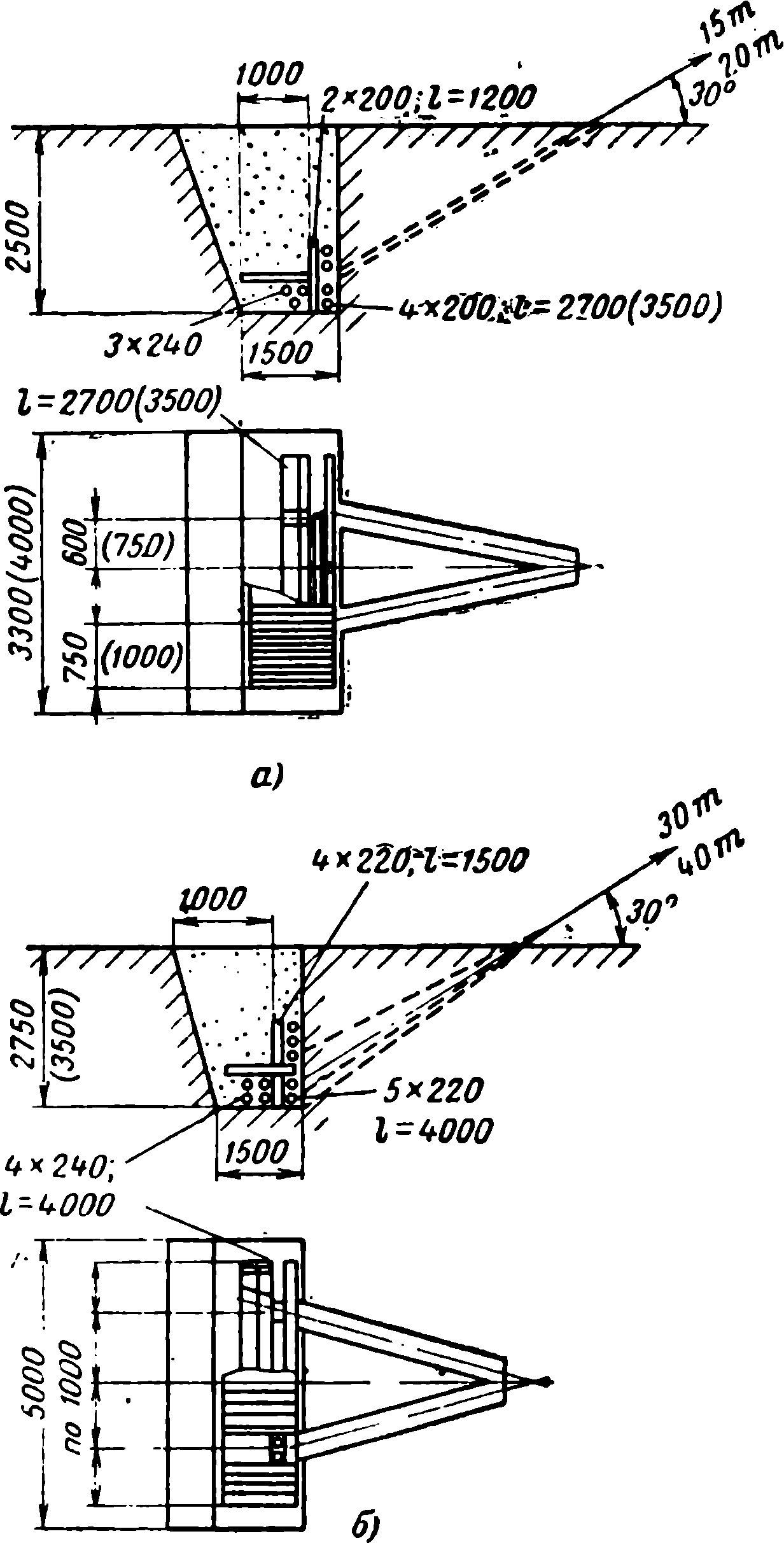

Якоря для больших усилий имеют другую конструкцию. На рис. 6-9,а показана конструкция якоря на усилие 15 и 20 г, а на рис. 6-9,6 — на усилие 30 и 40 г.

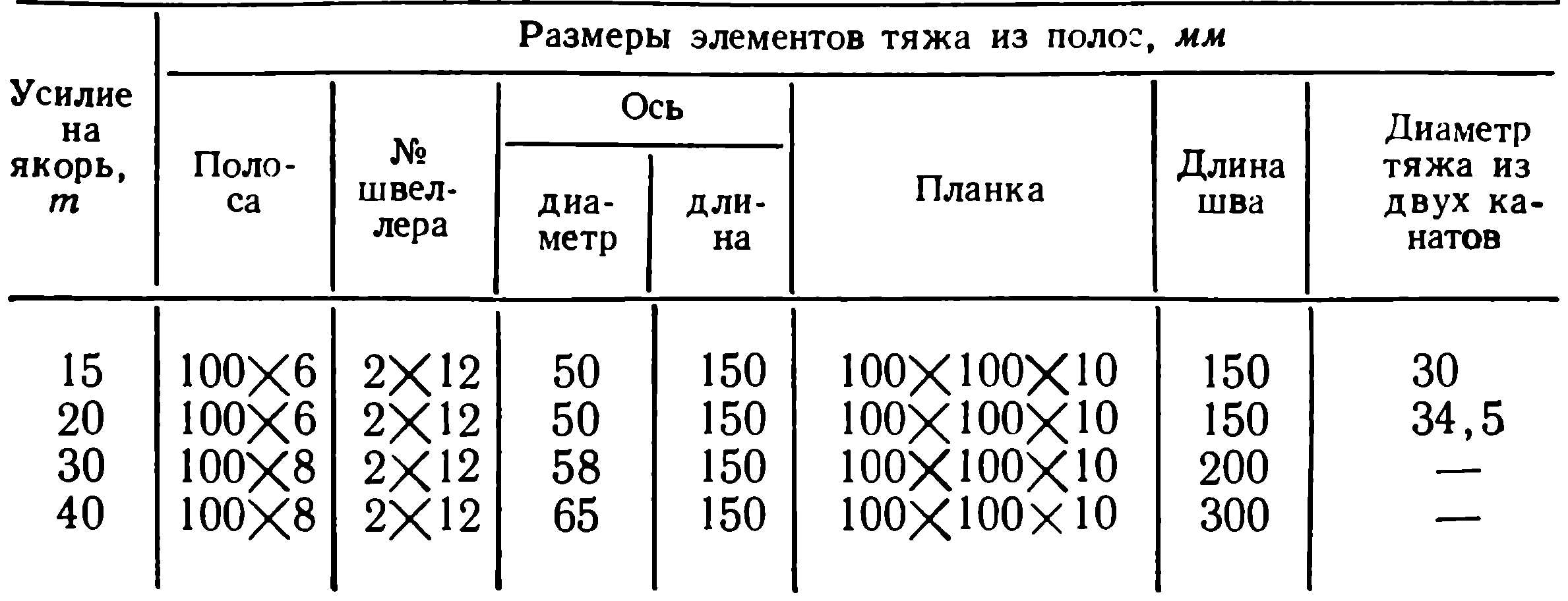

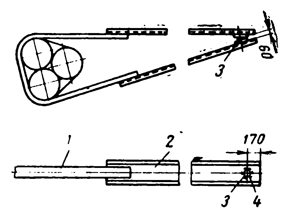

В табл. 6-6 приведены данные об объемах земляных работ и количестве лесоматериалов, необходимых для сооружения якоря на усилия 15—40 т (рис. 6-9); конструкция тяжей для этих якорей показана на рис. 6-10, а их размеры приведены в табл. 6-7.
Тяжи якорей
Рис. 6-10. Тяжи якорей для усилий 15—40 т.
1 — полоса; 2 — швеллер; 3 — ось; 4 — планка.

30
2,4
29,0
40
2,4
36,0

Размеры, мм, тяжей для якорей на усилие 15—40 т (рис. 6-10)
