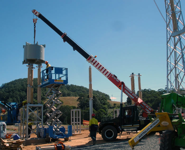

Наиболее просто погрузку и разгрузку оборудования осуществляют железнодорожными, гусеничными и автомобильными кранами. При отсутствии стреловых передвижных кранов достаточной грузоподъемности эти работы приходится производить с использованием простейших такелажных средств (лебедок, талей, домкратов и т. п.). Разгрузку обычно производит специальная бригада рабочих-такелажников, обслуживающая склады. Способ разгрузки должен исключать возможность повреждения разгружаемого оборудования, поэтому при производстве работ следует быть очень внимательными, не допускать застропки за недостаточно прочные выступающие части оборудования или обработанные места (шейки валов и т. п.) и хотя бы кратковременного опирания оборудования на косынки, ребра и т. п. Особенно тщательно нужно выбирать место застройки при погрузке или разгрузке чугунных литых деталей оборудования (задвижек, литых рам и т. п.), не допуская даже незначительных их ударов о твердые предметы, так как чугун плохо сопротивляется изгибу и ударным нагрузкам и легко дает трещины. При разгрузке тяжелого оборудования рабочие-такелажники должны получить четкие указания от бригадира или мастера о способе разгрузки и месте застропки отдельных деталей.
