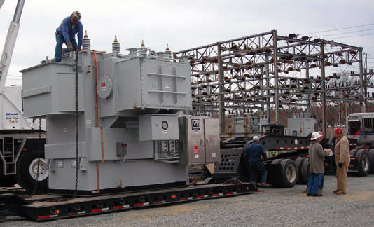

Для транспорта с заводов тяжеловесного оборудования (статоров генераторов, шаровых мельниц и др.) применяют транспортеры грузоподъемностью от 105 до 230 т. При перевозке в пределах территория строительства на нормальных железнодорожных платформах грузов, превышающих грузоподъемность платформ, рессоры заклинивают.
При отсутствии тепловозов или мотовозов для перемещения железнодорожных платформ используют автокран и грузовые автомобили, оборудованные навесными устройствами, имеющими колеса с ребордами для перемещения по рельсам.
Оборудование, погруженное на платформы для перевозки по железным дорогам, не должно выступать за пределы габарита и должно быть прочно закреплено.

Прицепы большой грузоподъемности называют трайлерами. На трайлерах перевозят грузы массой до 40 т к месту монтажа при отсутствии железнодорожного пути. Трайлеры имеют грузоподъемность 20 и 40 т.
На рис. 12-2 показан трайлер грузоподъемностью 40 т.
