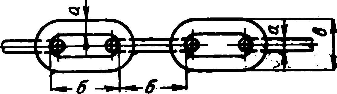

Сварные цепи (рис. 1-27) имеют звенья овальной формы, которые изготовляют из мягкой стали круглого сечения и затем сваривают.

В зависимости от точности изготовления звеньев цепи разделяют на калиброванные и некалиброванные. Калиброванные цепи по ГОСТ 2319-56 (табл. 1-21) имеют звенья, шаг которых колеблется в пределах ±3%, а наружная ширина звена — в пределах ±6% номинального диаметра цепной стали. Калиброванные цепи разделяются на коротко- и длиннозвенные.
Цепи в талях огибают звездочки, имеющие на наружной поверхности углубления овального сечения, точно соответствующие размерам звеньев цепи; поэтому в талях можно использовать только калиброванные цепи. Во избежание увеличения диаметра звездочек в талях применяют исключительно короткозвенные цепи. Износ звена сварной цепи допускается не более 10%  первоначального диаметра цепной стали.
Сращивание цепей допускается сваркой новых вставных звеньев или специальных соединительных звеньев. После вставки новых звеньев цепь должна быть испытана нагрузкой, превышающей номинальную грузоподъемность в 1,25 раза.

Сварная цепь
Рис. 1-27. Сварная цепь.
