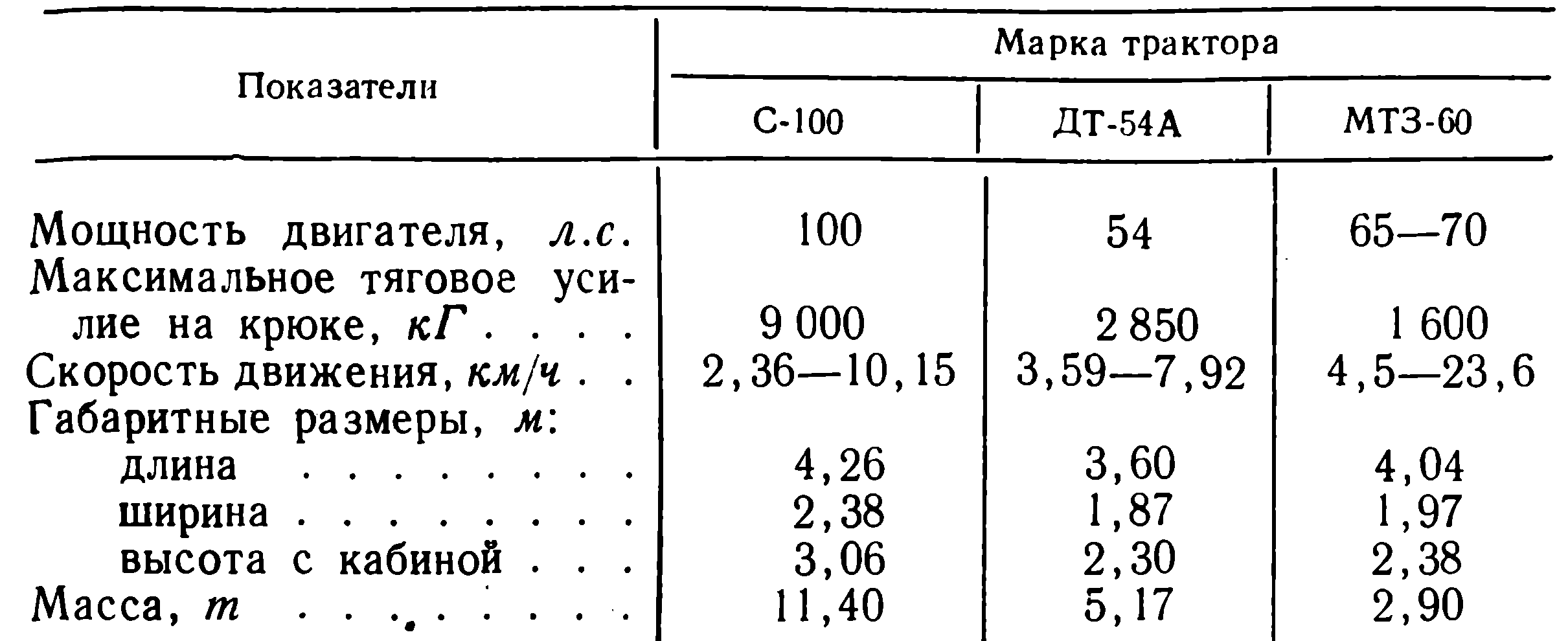

Техническая характеристика тракторов

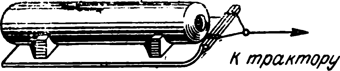

Перемещение груза на стальном листе
Рис. 12-3. Перемещение груза на стальном листе,
К саням с грузом привязывают стальной канат и усилие создают лебедкой или трактором. Перемещать грузы лебедкой на значительные расстояния (более 100— 150 м) и не по прямолинейному направлению неудобно, так как требуются перестановка и повторное закрепление лебедки. В настоящее время применяют гусеничные тракторы для перемещения грузов на санях. В табл. 12-3 приведена техническая характеристика тракторов.
Вместо саней часто применяют стальные листы, передняя часть которых загнута (рис. 12-3). Стальные листы особенно удобны для перемещения цилиндрических грузов (барабанов, круглых баков, фильтров химводоочистки и т. п.), так как их легко накатывать на лист трактором. Цилиндрические грузы укрепляют на листе деревянными клиньями. Грузы на санях и на стальных листах транспортируют тракторами на значительные расстояния (500 м и более).

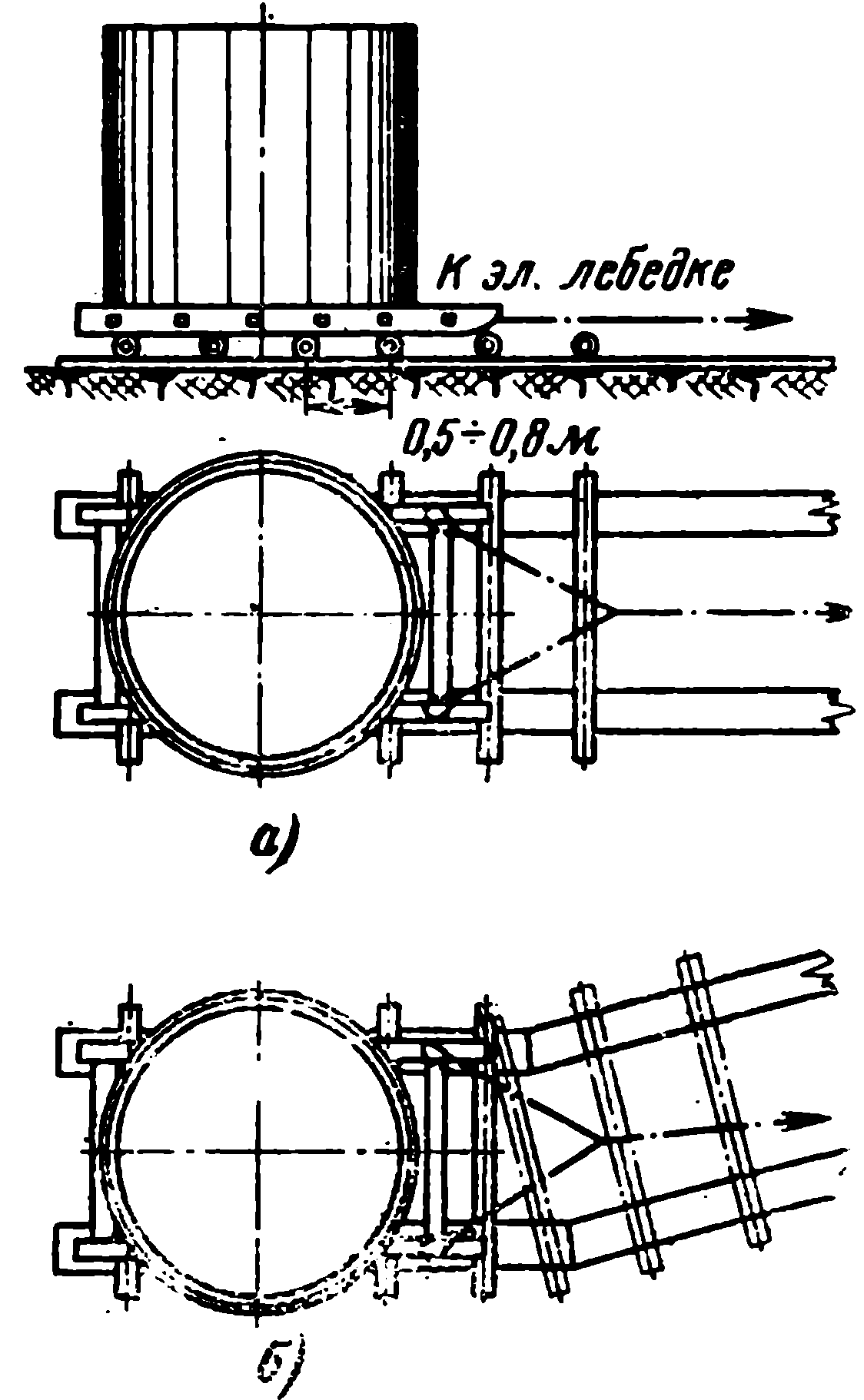

Перемещение груза на катках
Рис. 12-4. Перемещение груза на катках.
а — перемещение груза по прямой; б — перемещение груза при изменении направления.
Этим способом перемещают грузы 5 т и более на незначительные расстояния, обычно до 100 м. Как видно из рис. 12-4, под сани с грузом подводят катки, расставляя их на равном расстоянии 0,5—0,8 м друг от друга. Лебедки с тяговым канатом устанавливают на необходимом расстоянии.
В качестве катков используют чаще всего обрезки стальных труб диаметром 80 — 100 мм или гладкие деревянные бревна. Вдоль пути перемещения груза укладывают две дорожки из досок толщиной 40—50 мм или железнодорожных шпал. Расстояние между дорожками выбирают приблизительно равным расстоянию между продольными брусьями саней. Как видно из табл. 12-2, тяговые усилия при этом способе перемещения значительно меньше, чем при перемещении саней по снегу. Это объясняется тем, что сопротивление качению катков значительно ниже сопротивления скольжения полозьев саней по снегу, а тем более по земле.
При необходимости прямолинейного перемещения груза катки располагают параллельно друг другу и перпендикулярно направлению движения (рис. 12-4,а). По мере освобождения катки переносят вперед и снова укладывают под сани. При необходимости поворота груза передние катки укладывают под острым углом к саням (рис. 12-4,6).
