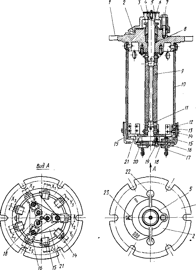

Трехфазное переключающее устройство ПБВ
Рис. 35. Трехфазное переключающее устройство ПБВ типа ПТЛ-0-9-120/35
Исходя из мощности, напряжения и схемы регулировочных ответвлений обмоток, в трансформаторах применяют различные по конструкции переключающие устройства ПБВ. Рассмотрим некоторые из них.
Трехфазное переключающее устройство ПТЛ-0-9-120-35 (рис. 35) предназначено для переключения ответвлений близ нейтрали. К металлической сальниковой крышке 1 переключателя, присоединяемой к крышке трансформатора болтами, жестко прикреплен бумажно-бакелитовый цилиндр 10 с неподвижными контактами 15, служащий электрической изоляцией контактной системы. Через крышку проходит стальной приводной вал 6, уплотненный сальниковой набивкой 8 и втулкой 3.
Он сочленен с нижним стальным валиком 11 толстостенной бумажно-бакелитовой трубкой 9, которая передаст вращение от верхнего вала к нижнему и одновременно служит электрической изоляцией контактов от крышки. На нижнем конце валика И закреплена с помощью вспомогательных деталей и болтов 19 контактная треугольная пластина 18 с поводками 20. По углам пластины установлены три пары подвижных контактов 16 ламельного типа, сжимаемых пружинами 17. Подвижные контакты составляют одно целое с металлической контактной пластиной.
Систему неподвижных контактов образуют девять пар медных ламелей (по числу ответвлений X, У, X), расположенных равномерно по кругу и закрепленных на цилиндре винтами 12 и пластинами 13. Плита 21, изготовленная из гетинакса, является основанием переключателя и центрирует верхний вал с нижним валиком. На верхнем конце приводной вала закреплен стопорным штифтом 4 литой колпак 2 с рукоятками 22, который имеет стрелку 23, указывающую номер ступени, отмеченной на крышке римскими цифрами, и табличку 5 с надписью: «Внимание! Смотри инструкцию по переключению».
Для фиксации ступени напряжения на колпаке имеется болт 7, а в крышке — отверстия с резьбой; при ввинченном болте стрелка должна находиться против одной из цифр, указывающих ступени.
Регулировочные ответвления обмоток подсоединяют к неподвижным контактам болтами 14 согласно маркировке, показанной на рисунке. Принцип действия переключателя следующий: при повороте привода на угол, соответствующий ступени переключения (в данном случае 40°), подвижные контакты соединяют ответвления фазных обмоток с одинаковыми индексами в нейтраль на желаемой ступени.
Для перехода с одной ступени напряжения на другую отключают трансформатор от сети, вывинчивают из колпака болт 7 и устанавливают поворотом рукояток контактную систему на желаемую ступень, которую должна показывать стрелка колпака. Затем ввинчивают болт 7 в резьбовое отверстие, соответствующее выбранной ступени, и включают трансформатор в работу.
Аналогичные переключающие устройства изготовляют на пять ступеней с пределами переключения ±2x2,5% и применяют в трансформаторах I и II габаритов.
