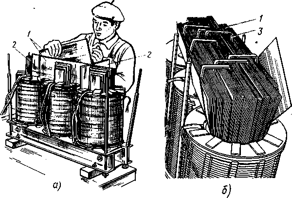

Рис. 82. Шихтовка верхнего ярма:
а — у трансформаторов мощностью до 160 кВ*А. б — у трансформаторов мощностью до 6300 кВ-А; 1 — пластины среднего пакета, 2 — технологические пластины, 3 — П-образные скобы

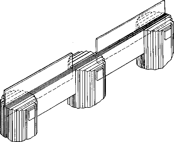

Способы шихтовки различаются в зависимости от размеров магнитной системы и мощности трансформатора. Так, шихтовку ярма у трансформаторов мощностью до 160 кВ-А начинают со среднего пакета слоями по 2—3 пластины в каждом. У трехфазного трансформатора их ставят между пластинами среднего стержня (рис. 82, а) так, чтобы торцы касались пластин крайних стержней. Для удобства шихтовки к внутренним граням крайних стержней временно прижимают две технологические пластины 2, в которые упирают пластины ярма. Когда пластины ярма среднего пакета 1 установлены, временные пластины вынимают и, продолжая шихтовку, укладывают угловые пластины. Для установки «углов» сборщик обычно использует стальную оправку с тонким лезвием. Раздвигая ею уже установленные пластины, сборщик вкладывает в освободившееся место «углы» ярма. Установку угловых пластин начинают с наружного края пакета так, чтобы они плотно стыковались с верхними обрезами коротких пластин стержня и одновременно вплотную прилегали к боковому торцу пластин среднего стержня (рис. 83). При этом внимательно следят, чтобы каждая угловая пластина не была выше пластин стержня. Если не соблюдать указанных условий, не удастся правильно закончить шихтовку: в ярме окажутся зазоры («просветы») и придется искать ошибку и производить перешихтовку.
Установка угловых пластин верхнего ярма
Рис. 83. Установка угловых пластин верхнего ярма

Пластины верхнего ярма в процессе шихтовки удерживаются только под воздействием трения и пластинами стержня. При больших размерах и массе пластин ярмо развалится, если не принять специальных мер по его защите. Так, чтобы избежать выпадания («провала») пластин, под них ставят подкладки из дерева или прессованного электрокартона. В тех случаях, когда прессующие кольца находятся на уровне или выше стыка пластин ярма и стержня, средним пакет может опираться непосредственно на прессующие кольца (иод другие пакеты надо ставить подкладки соответствующей толщины). По мере шихтовки пластины ярма сверху стягивают 11-образными скобами 3, располагая их в шахматном порядке (см. рис. 82, б). Каждый следующий пакет, а иногда и слой в пакете притягивают скобой к предыдущему. Таким образом удается удержать пластины и создать форму ярма до запрессовки.
