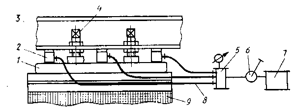

Прессовка обмоток гидродомкратами
Рис. 112. Прессовка обмоток гидродомкратами
 Для предупреждения перекосов ярм затяжку ведут равномерно, начиная с середины ярма в обе стороны. Затем нажимными винтами прессующих колец опрессовывают обмотки. Так как после сушки осевые размеры обмоток уменьшаются, длина нажимных винтов может оказаться недостаточной для компенсации усадки. В этом случае на верхнюю концевую изоляцию обмоток под стальные прессующие кольца закладывают электрокартонные сегменты, образующие шайбы. Для этого из ярмовых балок вывертывают нажимные винты, поднимают прессующие кольца специальным приспособлением и закладывают по периметру изоляции сегменты. Опускают на них кольца и равномерным затягиванием нажимных винтов прессуют обмотки до усилия, указанного в сборочном чертеже. Наиболее равномерная прессовка обмоток и с более точным контролем усилия прессования достигается гидродомкратами (рис. 112).
Исходя из требуемого усилия прессовки обмоток, устанавливают то или иное количество гидродомкратов. Гидродомкрат 2 размещают между прессующим кольцом 1 и ярмовой балкой 3 и подают шлангами 8 масло через коллектор 5 из бачка 7 ручным насосом 6; обмотку 9 прессуют до получения заданных осевого размера и усилия прессовки, контролируемого манометром. После этого завинчивают нажимные винты 4, их гайки и контргайки; снимают и освобождают гидродомкраты.
