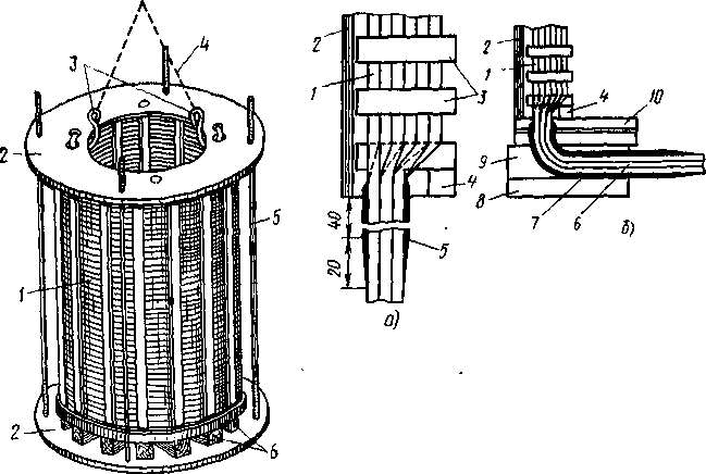

Катушечные обмотки доставляют на сборку затянутыми в осевом направлении так, чтобы их высота соответствовала высоте обмотки в собранном трансформаторе. Стяжку и запрессовку обмоток производят в заготовительном (обмоточном) цехе, где готовую обмотку помещают между двумя стальными плитами и стягивают вертикальными шпильками. При этом усилие стяжки не должно превышать осевой запрессовки обмотки в собранном трансформаторе. Если обмотка стянута до заданного размера большим усилием, значит она недостаточно просушена. После снятия плит такая обмотка может оказаться значительно выше, чем указано в чертеже. В этом случае после насадки обмотки окажется невозможным зашихтовать верхнее ярмо.
Если при проверке обнаружится, что высота обмотки больше необходимой и подтянуть ее не удается, ее надо еще раз просушить в вакуум-сушильном шкафу.
Рис. 72, Обмотка перед снятием верхней плиты: 1 — обмотка, 2 — стяжиые плиты, 3 — крюки для подъема, 4 — положение тросов с крюками при снятии плиты, 5 — стяжные шпильки, 6 — деревянные подкладки
Расположение концов обмотки НН и их изоляция
Рис. 73. Расположение концов обмотки НН и их изоляция:
а — выход нижнего конца обмотки, б — после насадки; 1 — обмотка НН, 2— бумажно-бакелитовый цилиндр, 3 — прокладка между витками (катушками) обмотки, 4 — нижнее опорное кольцо с вырезом для выхода конца, 5— изоляция, накладываемая при изготовлении обмотки, 6— нижний конец, 7 — изоляция, накладываемая при сборке, 8 — уравнительная изоляция с вырезом, 9, 10 — ярмовая изоляция
Верхние стяжные плиты 2 (рис. 72) снимают с обмотки с помощью крана. В заготовительном цехе между плитами и опорными кольцами обмотки ставят одинаковые по высоте деревянные подкладки 6: они защищают от излома изоляцию концов в месте их выхода из обмотки (рис. 73, а) и предохраняют клинья от разрушения. Дело в том, что вертикальные клинья, расположенные между цилиндром и катушками, после прессовки выступают сверху и снизу за обмотку. Подкладки не позволяют им при стяжке упереться в плиты, что могло бы привести к повреждению обмотки. Лишнюю длину клиньев сверху удаляют после снятия плит: отрезают ручной пилой или обрубают с помощью стамески; снизу это делают перед насадкой обмотки на стержень. Клинья отрезают на уровне торцов цилиндров 7 и 19 (см. рис. 24). При этом сборщик должен следить, чтобы не повредились цилиндр и заклепки, которыми сверху и снизу фиксируются клинья.
Заключительной операцией перед насадкой является зачистка концов обмоток. В заготовительном цехе концы 6 обмоток 1 (рис. 73, б) изолируют на небольшом расстоянии от места выхода из обмотки. Чтобы придать концам необходимую форму, провода изгибают вручную или с помощью деревянного молотка. При этом В ВИТКОВОЙ изоляции могут появиться трещины, изломы, изоляция становится ненадежной, поэтому в сборочном цехе ее полностью удаляют. Изоляцию счищают ножом, предварительно раскрутив составляющие ее бумажные полоски.

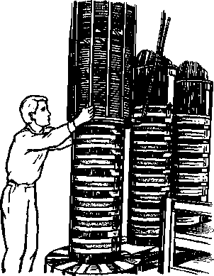

С помощью крана обмотку подают к остову и по командам сборщика располагают над стержнем так, чтобы оси обмотки и стержня совпадали. Придерживая руками обмотку, сборщик насаживает ее на стержень и следит, чтобы острые края пластин не повредили ее цилиндра (рис. 75).
При насадке обмотки на стержень, стянутый стеклобандажами, цилиндр должен касаться (скользить) по уже установленным расклинивающим деталям (планкам, клиньям, трубкам). Чтобы направить обмотку по оси стержня, используют полоски электрокартона толщиной 1 мм и шириной 100—150 мм. Эти полоски вставляют между торцами планок (клиньев, трубок) и цилиндром обмотки; опуская обмотку, направляют ее на стержень.
Обмотку следует опускать медленно; сборщик при этом постоянно следит за ее положением и в случае необходимости регулирует по прокладкам ярмовой изоляции. Электрокартонные клинья должны располагаться строго посередине прокладок, а нижний конец обмотки — против выреза в уравнительной изоляции. Если при насадке обнаружится, что обмотку «увело» и она изменила первоначальное направление, то насадку следует прекратить, обмотку приподнять и, не снимая полностью со стержня, развернуть на необходимый угол, а затем вновь повторить насадку.
Катушечные обмотки должны опускаться под собственной тяжестью. При слишком свободной насадке между цилиндром обмотки и стержнем может оказаться зазор. Если стержень стянут стеклобандажами, то расклинивающие обмотку детали уже стоят на нем и какие-либо дополнительные планки не предусматриваются. В таком случае обмотка окажется без опоры в радиальном направлении, что недопустимо. Такую обмотку надо снять, намотать на стержень сдой электрокартона толщиной 1—2 мм и повторить насадку. После этого обмотка должна опускаться с некоторым затруднением, что обычно обеспечивает ее плотную посадку и надежное радиальное крепление. Если конструкцией не предусмотрены бандажи и прессовка производится специальными расклинивающими деталями после насадки, то между цилиндром обмотки и активной сталью всегда есть зазор и обмотка свободно, без затруднений опускается на ярмовую изоляцию. Сборщик должен следить лишь за совпадением ее клиньев с серединами прокладок изоляции. После опускания обмотки, не снимая подъемных лап захватов, надо проверить, свободно ли устанавливаются расклинивающие детали. Если они вставляются с трудом, плотно, то обмотку можно освободить от захватов и считать насадку законченной. Если же они проходят свободно, надо проверить размеры стержня и этих деталей, найти и устранить ошибку в изготовлении.
