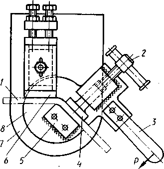

Размеченные шины изгибают на ручном приспособлении или гибочном станке с пневматическим зажимом и механическим приводом. Для гибки в приспособлении (рис. 93) шину устанавливают точно по разметке в зазор между неподвижной передней и задней губками 4 и 5. Ширину прорези устанавливают в зависимости от толщины шины с помощью винта 2, регулирующего положение задней губки. Соответственно изменяют положение опорной колодки 6. Нажимая на рычаг 3, поворачивают сегмент 8 и изгибают шину на заданный угол.

Приспособление для загибки шин вручную
Рис. 93. Приспособление для загибки шин вручную:
1 — шина, 2 — винт, 3 — рычаг, 4, 5 — губки, б — колодка, 7 — опорная плита, 8 — поворотный сегмент

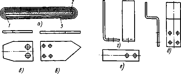

Изготовление контактной части отводов. Наиболее часто контактной частью отводов служат компенсаторы (см. § 24). Их делают из ленточной меди различной ширины толщиной 0,3 мм. Число листов (слоев) меди и ширина компенсатора определяются током, проходящим по отводу, и указываются в чертеже.
Для изготовления компенсатора применяют оправку толщиной 3—4 мм (часто для этого используют медную шину из отходов). Длину оправки выбирают равной длине компенсатора, уменьшенной на его толщину, ширину оправки — равной или большей ширине компенсатора. На рис. 94, а показан компенсатор, намотанный на оправку 2. Число слоев ленты должно быть обязательно целым; конец ленты 3 от изгиба до линии среза (ленту обрезают ручными ножницами) не должен быть больше длины пайки компенсатора с отводом (указывается в чертеже).
Снятый с оправки компенсатор по всей контактной поверхности плотно обжимают ударами молотка через медную пластину толщиной 10—12 мм.
Контактные части отводов
Рис. 94. Контактные части отводов:
а — компенсатор из ленточной меди, б — е — пластины и угольники; 1 — начало намотки ленты, 2 — оправка, 3 — конец ленты компенсатора
Контактную поверхность пропаивают и лудят. Эти операции проделывают по-разному в зависимости от толщины компенсатора. Так, компенсаторы сравнительно небольшей толщины (см. рис. 33, в) сначала погружают в раствор соляной кислоты с хлористым цинком, а затем осторожно опускают в ванну с расплавленным припоем ПОС 30. Во избежание бурного выделения газа компенсатор опускают очень медленно; для защиты лица и рук от брызг олова следует обязательно использовать очки и рукавицы. Контактную поверхность компенсатора, вынутого из ванны, обмахивают волосяной щеткой, в горячем состоянии обжимают на прессе и промывают в проточной воде. На контактной части размечают и на универсальном прессе штампуют отверстие для токопроводящей шпильки ввода, а затем снимают Драчевой пилой заусенцы, наплывы олова, тщательно закругляют острые углы.
Компенсаторы, имеющие значительную толщину (см. рис. 33, а, б), пропаивают медно-фосфористым припоем на стационарном электропаечном прессе. После пайки их охлаждают, размечают по чертежу, пробивают отверстия, зачищают заусенцы. Компенсаторы толщиной более 8—10 мм подвергают гальваническому лужению, в процессе которого их контактная поверхность покрывается ровным слоем олова.
У некоторых отводов контактную часть выполняют медными пластинами, угольниками, латунными наконечниками, медными башмаками.
Для изготовления угольников и пластин (рис. 94, б—в) подбирают и отрезают на циркулярной пиле заготовки медных шин; их размечают, срезают углы, на универсальном прессе штампуют отверстия. Пластины и угольники изгибают, как правило, после штамповки отверстий.
Все пластины и угольники тщательно зачищают. Удобнее это делать, закрепив их в слесарных тисках: напильником зачищают поверхности, скругляют углы и острые края по всему периметру изделия.
