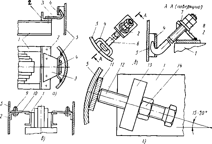

В зависимости от массы активной части трансформатора и его мощности применяют несколько способов ее крепления в баке.
Способ крепления активной части массой до 0,7 т в трансформаторах мощностью до 250 кВ-А показан на рис. 56, а. К угольнику 2, прикрепленному болтами к полкам верхних ярмовых балок 1, присоединяется фасонная пластина 3, зацепленная за скобу 4, которая приварена к стенке 5 бака. Аналогичное крепление выполняют на противоположной стороне ярма. Во избежание ослабления болты укрепляют контргайками. Толщина пластин и полок угольников обычно 4—5 мм.
В трансформаторах мощностью от 250 до 1600 кВ-А активную часть массой от 0,7 до 3,1 т крепят четырьмя крюками 6 (рис. 56, б), установленными на концах ярмовых балок 1 с помощью угольников 2, а на стенках 5 бака — приваренными скобами 4. Пропустив крюки через отверстия в угольниках и укомплектовав их шайбами 7 и гайками 8, притягивают равномерным поочередным затягиванием гаек до отказа активную часть к баку.
Крепление в баке активной части
Рис. 56. Крепление в баке активной части:
а — массой до 0,7 т, б — от 0,7 до 3,1 т (первый вариант), в — то же (второй вариант), г — от 3,1 до 30 т
На рис. 56, в показан способ крепления активной части той же массы с помощью четырех пластин 10, приваренных к ярмовым балкам 1 и прикрепленных болтами 9 к угольникам 2, которые приварены к стенкам 5 бака.
При массе активной части от 3,1 до 30 т ее крепят четырьмя распорными винтами 12 (рис. 56, г), ввинченными в пластины 13 с резьбовыми отверстиями. Пластины приваривают к полкам ярмовых балок 1 под углом, обычно 15—20°, при этом винты, ввернутые в них, упираются в упорные пластины 11 стенок 5 бака. Равномерным поочередным завинчиванием винтов до отказа фиксируют (распирают) активную часть, а затягиванием контргаек 14 препятствуют их самоотвинчиванию. Иногда распорные винты устанавливают головкой к упорной пластине бака, при этом контргайку располагают на другой стороне пластины 13.
Для удобства завинчивания у более мощных трансформаторов головки распорных винтов выводят из бака наружу, с этой целью в стенки вваривают втулки с резьбовым отверстием, а к ярмовым балкам приваривают упорные пластины. После вворачивания винтов и затягивания контргаек их с наружной стороны закрывают кожухами, прикрепленными к стенкам бака фланцами на резиновых прокладках.
