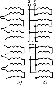

Если в электропечных трансформаторах низшего напряжения применяют непрерывные обмотки, их комплектуют из отдельных парных катушек. Для этого при намотке непрерывной обмотки в местах наружных переходов выводят петли (рис. 128, а), а после насадки обмоток на стержни петли разрезают и образовавшиеся концы катушек припаивают к сборным шинам а — х (рис. 128, б).
В зависимости от схемы отводов к каждой паре шин параллельно подсоединяют определенное число катушек, при этом каждая пара шин содержит полное число электрических витков первичной обмотки. При последовательном соединении сборных шин напряжение увеличивается пропорционально числу пар шин, при этом ток равен току одной пары шин; наоборот, при параллельном соединении сборных шин напряжение на стороне НН трансформатора равно напряжению одной пары шин, а ток увеличивается пропорционально числу пар шин. При токах, значение которых не позволяет применить схему с параллельным соединением парных катушек с одной парой сборных шин на фазу (см. рис. 136, а), катушки делят на две группы (см. рис. 136, б), из которых одну присоединяют к отводам (сборным шинам) а1 — х1, другую — к а4 — х4. Каждую группу отводов рассчитывают на половину фазного тока. Параллельное соединение групп каждой фазы обмоток НН в этом случае производят вне трансформатора — на вводах трансформатора или установки, которую он питает.

Рис. 128. Непрерывная обмотка НН, скомплектованная из парных катушек: а — вывод петель при намотке обмотки, б — параллельное присоединение парных катушек к сборным шинам
Катушечные парные обмотки применяют, когда число витков в паре три и более, при одном-двух витках применяют листовые (рис. 129, а) или шинные (рис. 129, б) обмотки.

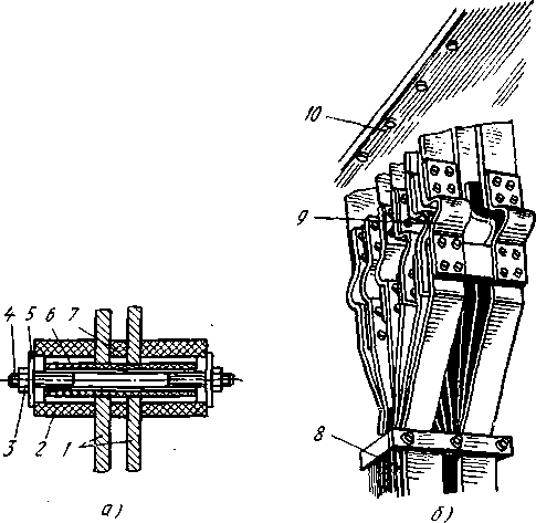

Шинные отводы НН крепят попарно или пакетами (рис. 134), состоящими из нескольких пар шин. Каждую пару или пакет шин скрепляют шпильками 4 из нержавеющей стали, расположенными с двух сторон шин на расстоянии 5—10 мм от них; шпильки от шин изолируют бумажно-бакелитовыми трубками 2 и деталями, изготовленными из гетинакса или текстолита.

Рис. 134. Крепление и присоединение шинных отводов  НН к вводам электропечного трансформатора: а — крепление парных  шин между собой, б — присоединение шинных пакетов к вводам; 1— шины, 2 — гетинаксовая планка, 3 — гайка; 4— стальная шпилька, 5 — стальная шайба, 6 — электроизоляционная трубка, 7 — промежуточная гетинаксовая планка, 8 — пакеты шин, 9 — компенсатор, 10 — крышка
