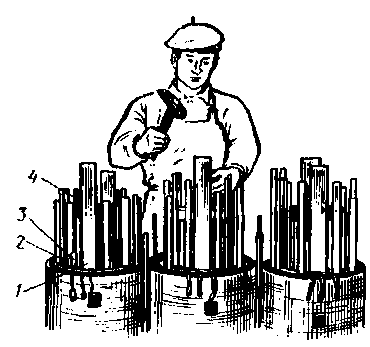

Расклиновки обмоток трансформаторов
Рис. 76. Расклиновки обмоток трансформаторов: 1, 2— деревянные планки, 3 — электрокар- тонная коробка, 4 — круглый деревянный стержень

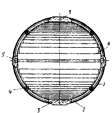

Сечение стержня магнитной системы, стянутого стеклобандажами
Рис. 77. Сечение стержня магнитной системы, стянутого стеклобандажами:
1 — стеклобандаж, 2 — электрокартонная подкладка, 3, 5 — фасонные планки, 4 — деревянный стержень, 6 — стержень магнитной системы
Радиальное крепление (расклиновка) цилиндрических обмоток НН и ВН.
Расклиновку цилиндрических обмоток на жестких бумажно-бакелитовых цилиндрах начинают с раскрепления между собой обмоток ВН и НН. С этой целью между цилиндром обмотки ВН и обмоткой НН против каждого клина, отделяющего слои обмоток, устанавливают по две электрокартонные коробочки. Между ними на глубину 25—30 мм вставляют деревянные (буковые) планки, предварительно натертые парафином. Несильными ударами молотка (рис. 76) забивают планки до упора в прокладки ярмовой изоляции, соблюдая определенную последовательность: одновременно осаживают две диаметрально расположенные планки. Нельзя забивать поочередно рядом стоящие планки: это сместит обмотку ВН в одну сторону и затруднит последующую расклиновку. Если расклинивающие планки забиваются легко («проваливаются»), их надо извлечь, добавить еще одну коробочку или полоску электрокартона и повторить операцию.
Если, наоборот, планки забиваются с трудом, не следует применять больших усилий, так как это может повредить обмотки. Туго забиваемые планки надо заменить на планки меньшей толщины.
Радиальное крепление обмотки НН производится с помощью деревянных фасонных планок и круглых стержней (см. рис. 18, а). Расклиновку начинают с установки фасонных планок, прессующих стержни.
Вручную их вставляют в указанное в чертеже место и осаживают на глубину не менее 30 мм. Дальнейшую осадку планок производят несильными ударами молотка, но так, чтобы не расколоть верхний конец планки. Если это случится, планку следует извлечь и заменить на новую. Когда планка опустится до уровня стержня, на нее устанавливают фибровую или деревянную пластину и продолжают осадку. Этим предупреждают возможность повреждения стержня и торцовой части обмотки случайным ударом молотка.

Непрерывные и винтовые обмотки трансформаторов обычно имеют бумажно-бакелитовые цилиндры толщиной 4—6 мм и они являются достаточно жесткой опорой для вертикальных клиньев обмоток. Однако усилия, возникающие при коротком замыкании, могут легко разрушить и такие цилиндры, если они сами не будут иметь надежной опоры. Опорой для цилиндра внутренней обмотки является стержень магнитной системы. Если он стянут стеклобандажами (рис. 77), то опорой цилиндра служат фасонные деревянные планки 3 и 5 и стержни 4, в вырезах которых «утоплен» стеклобандаж 1.
Если обмотка насажена плотно, т. е. нет зазоров между цилиндром и опорными планками, значит она имеет надежное радиальное крепление.
