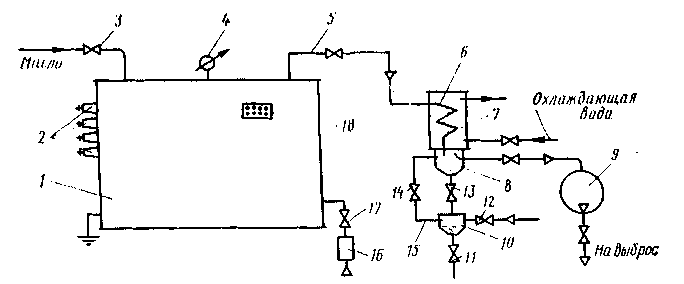

Схема термовакуумной обработки активной части
Рис. 106. Схема термовакуумной обработки активной части
Для создания в сушильном шкафу 1 (рис. 106) вакуума к нему через охладительную (конденсационную) колонку 7 и трубы присоединен вакуумный насос 9, выкачивающий из шкафа пары влаги и воздух.
Колонка представляет собой металлический теплообменник, служащий для превращения в конденсат откачиваемых паров, а также для охлаждения отсасываемого горячего воздуха, чтобы избежать перегрева вакуум-насоса. При работе вакуум-насоса в сосуде 8 колонки создается вакуум, а так как полость этого сосуда соединена со змеевиком 6, а змеевик посредством трубы 5 — со шкафом, то при закрытых вентилях 14, 13, 3 и 17 в шкафу создается вакуум.
Отсасываемые пары, проходя через змеевик, охлаждаемый снаружи проточной водой, конденсируются и выпадают в виде осадков в сосуде 5; откачиваемый охлажденный воздух выбрасывается вакуум-насосом наружу. Чтобы не сорвать вакуум в шкафу при сливе конденсата, пользуются промежуточным бачком 10 колонки, соединенным трубой 15 через вентиль 14 с сосудом 8; при закрытых вентилях 13, 12 и 11 открывают вентиль 14, создавая в бачке остаточное давление такое же, как и в сосуде 8; открывают вентиль 13 и сливают конденсат в бачок; затем закрывают вентили 14 и 13. Далее для снятия в бачке вакуума открывают вентиль 12, после этого открывают вентиль 11 и сливают через него конденсат, пользуясь мерным сосудом для учета его количества.
Для измерения температуры к зажимам щитка 18 внутри шкафа подсоединяют проводники термометров сопротивления, установленных в отдельных точках активной части и шкафа, снаружи — проводники логометра. Для измерения сопротивления изоляции к проходным вводам 2, расположенным на стенке шкафа, внутри подсоединяют отводы обмоток и проводник от заземленного остова, снаружи — проводники мегаомметра.
Вакуум в шкафу снимают подачей воздуха через осушитель 16 и вентиль 17; масло для пропитки изоляции залипают в шкаф, открыв вентиль ,3 маслопровода бака с трансформаторным маслом. Вакуум в шкафу контролируют "по вакуумметру 4.
Контроль за ходом термовакуумной обработки активной части ведется круглосуточно. Рабочее место дежурного оснащено: логометром, дистанционным вакуумметром с пределами измерения 0—100 кПа остаточного давления, мегаомметрами на 1000 и 2500 В, часами, мерным сосудом, журналом для ежечасной записи параметров термообработки и инструкцией обязанностей дежурного.

Загрузив активную часть в сушильный шкаф так, чтобы расстояние от нагревательных устройств до нее было не менее 300 мм, подсоединяют провода от обмоток к проходным вводам шкафа для измерения сопротивления изоляции; устанавливают термометры сопротивления на активной части и в шкафу; в местах, предусмотренных схемой, и выводят от них проводники к логометру. Герметично закрывают шкаф и вентили, сообщающие шкаф с атмосферой и вакуум-насосом.
