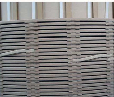

В настоящее время для улучшения качества обмоток, снижения добавочных потерь в проводах и облегчения работ при намотке обмоток с большим числом проводов в витке применяют часто медные подразделенные провода ПБП и транспонированные ПТБ.
Подразделенный провод ПБП состоит из нескольких проводов ПБ (обычно двух-трех), уложенных параллельно друг на друга широкой стороной и изолированных лентами обыкновенной или многослойной кабельной бумаги до номинальной удвоенной толщины изоляции 0,96 мм (0,48 мм на одну сторону).
Транспонированный провод ПТБ состоит из большого количества элементарных уложенных в два ряда эмалированных проводников небольшого сечения, которые на протяжении всей длины непрерывно (по одному) переходят из одного ряда в другой. Между рядами имеется изоляционная прокладка из кабельной бумаги толщиной 0,12 мм, а все сгруппированные и переплетенные таким образом элементарные проводники изолированы кабельной бумагой до номинальной удвоенной толщины изоляции 0,96 мм (0,48 мм на сторону). При такой конструкции все проводники на любом участке провода имеют одинаковую длину, поэтому при намотке обмоток транспонированным проводом транспозиции не требуются и, следовательно, исключаются трудоемкие технологические операции, связанные с их выполнением.
