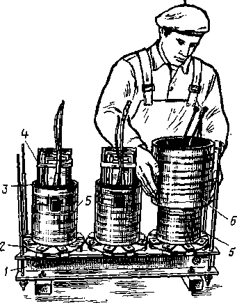

Укладка изоляции и насадка обмоток трансформатора
Рис. 71. Укладка изоляции и насадка обмоток трансформатора:
1 — нижняя ярмовая балка, 2 — ярмовая изоляция. 3 —цилиндр из электрокартона, 4 — киперная лента, 5— обмотка НН, 6 — обмотка ВН

Обмотки ВН (см. рис. 27, в) насаживают также вручную, поочередно, начиная с крайней фазы (см. рис. 71). При этом концы обмоток должны выходить со стороны ВН, т. е. противоположно концам обмотки НН. Однако это не единственное условие, которое надо выполнять сборщику: концы обмоток должны выходить в точно указанном месте. Сверяясь с чертежом монтажа обмоток, сборщик должен так развернуть их, чтобы концы оказались в указанном «поле» (секторе) между определенными прокладками ярмовой изоляции. Как и при установке обмоток НН, сборщик должен следить, чтобы обмотка ВН насаживалась плотно. Если обнаружится свободная насадка, обмотку надо снять, подмотать под нее еще один цилиндр из электрокартона толщиной 0,5—1 мм, а затем повторить насадку. При большом расхождении внутреннего диаметра у обмотки ВН и наружного у обмотки НН следует снять их обе и тщательно проверить размеры цилиндров и обмоток.
После насадки обмоток ВН отгибают концы обмоток НН, очищают их ножом от изоляции, выравнивают, выгибают, задавая им форму, указанную в чертеже, и тщательно изолируют. Концы изгибают так, чтобы они оказались между ярмовой балкой и торцовой поверхностью обмотки ВН, как показано в чертеже.
