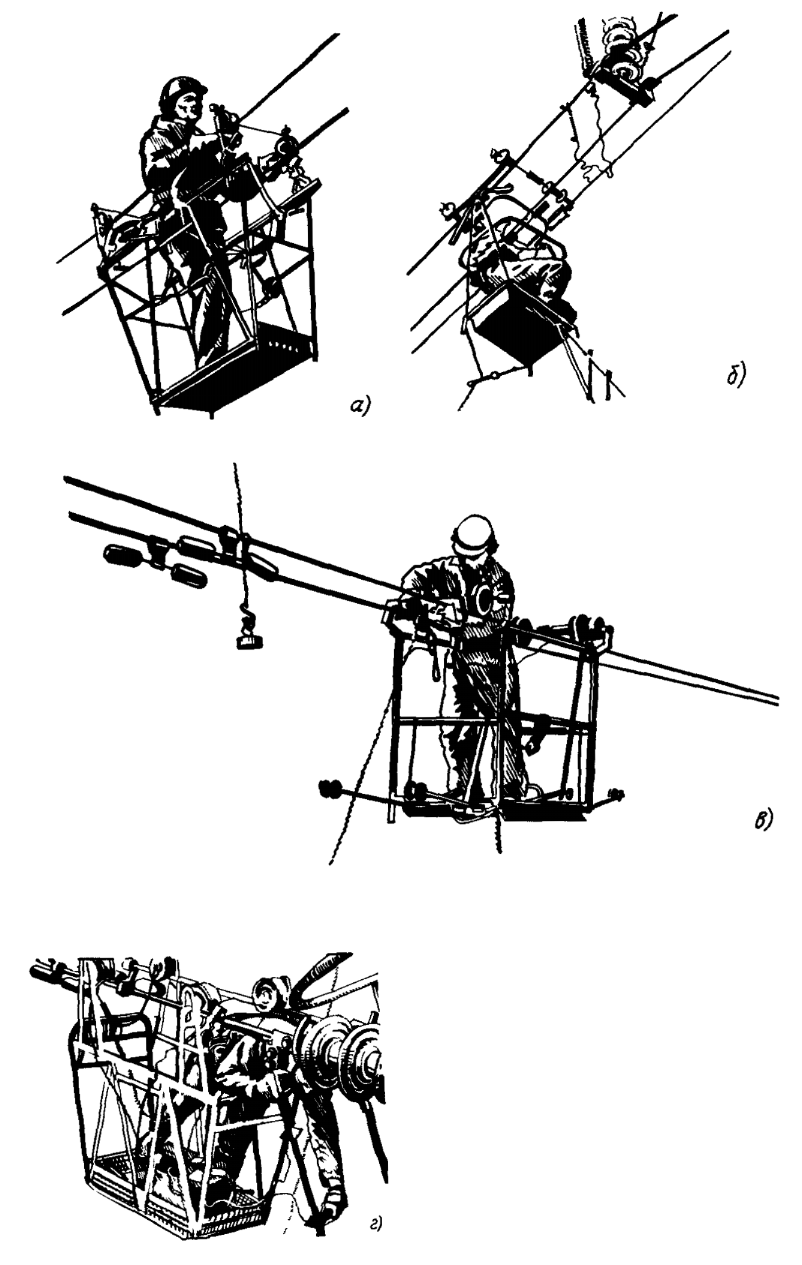

Тележки для передвижения по проводам расщепленной фазы
Рис. 5.10. Тележки для передвижения по проводам расщепленной фазы:
а - конструкции Союзтехэнерго; б - конструкции Винницаэнерго; в - конструкции ГДР; г - конструкции фирмы CHANCE (США)
