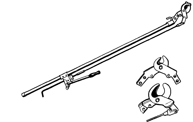

Штанга для разрезания провода
Рис. 5 13. Штанга для разрезания провода

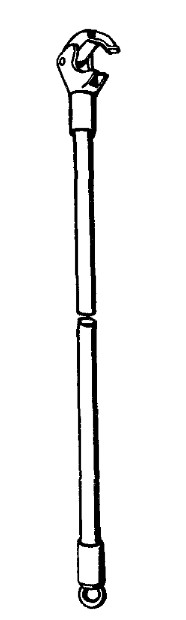

Штанга для отведения провода от опоры
Рис. 5.14. Штанга для отведения провода от опоры
