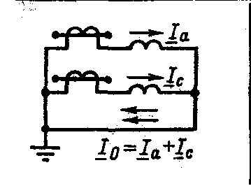

На рис. 1.23, а представлена схема соединения в звезду при . установке ТА в каждой фазе. При такой схеме включения в нормальной режиме в нулевом проводе протекает только ток небаланса, обусловленный погрешностями ТА и различием их вольт-амперных характеристик.
Появляется ток в нулевом проводе при однофазных коротких замыканиях КЗ, поэтому можно считать, что при данной схеме соединения ТА реле, включенные в нулевой провод, включены на фильтр тока нулевой последовательности.

На рис. 1.23,в представлена схема соединения ТА в неполную звезду при установке ТА в двух фазах. Такая схема используется для выполнения защит от междуфазных КЗ в двух- и трехрелейном исполнениях, особенно присоединений с изолированной нейтралью; в нулевом проводе в нормальном режиме протекает сумма токов двух фаз.

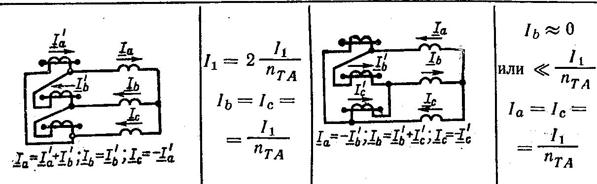

Значительно реже применяют схемы с параллельным включением вторичных обмоток ТА (рис. 1,24,6). В этом случае коэффициент трансформации схемы в 2 раза меньше, чем пТл каждого ТА, а нагрузка на него вдвое больше. Это свойство ТА используют, когда необходимо получить малые или нестандартные коэффициенты трансформации.

Рис. 1.24. Схемы включения вторичных обмоток двух ТА в одной цепи: а — последовательное; б — параллельное

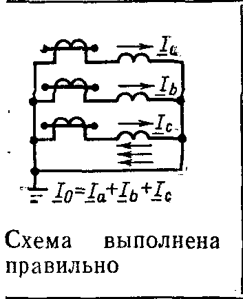

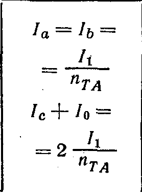

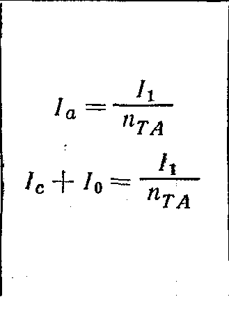

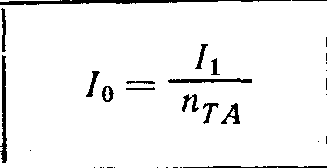

Проверку токовых цепей можно выполнить однофазным или трехфазным током. Проверка однофазным током выполняется по одной из приведенных на рис. 1.25 схем. Нагрузочным устройством TL устанавливают ток в первичной цепи, равный 10—20 % номинального значения, и, измеряя токи во вторичных цепях, проверяют правильность выполнения токовых цепей. Соотношения измеряемых токов при правильном выполнении токовых цепей при наиболее вероятных ошибках и неисправностях приведены в табл. 1.13—1.17.
Проверку токовых цепей ТА, соединенных в треугольник, производят дважды, например если при подаче тока в фазы А—В и В—С, при проверке выявлена неисправность, то после ее устранения производят повторную проверку по той же схеме.
Проверка трехфазным током более трудоемкая и применяется главным образом при наладке дифференциальных защит трансформаторов, генераторов, блоков генератор—трансформатор, мощных электродвигателей, она обеспечивает полную уверенность в правильности выполнения токовых цепей и обеспечивает возможность включения оборудования с предварительно проверенными основными защитами. Устанавливают трехфазную закоротку на одной стороне силового трансформатора за трансформаторами тока; трехфазное напряжение, обычно от сборки 380 В достаточной мощности, подают силовым кабелем на другую сторону. Иногда при больших значениях реактивного сопротивления трансформаторов проверку током производят на напряжении

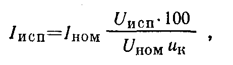

кВ. До испытаний предварительно рассчитывают возможный ток и определяют, с какой стороны трансформатора необходимо установить закоротку, на какую сторону подавать испытательное напряжение.
Ожидаемый испытательный ток /исп, А, можно рассчитать по упрощенной формуле, не учитывающей падение напряжения в источнике питания:

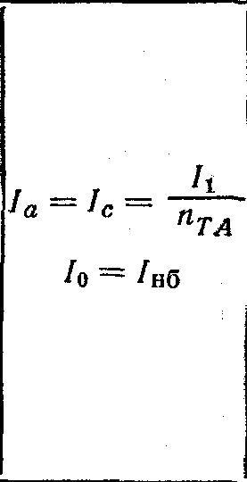

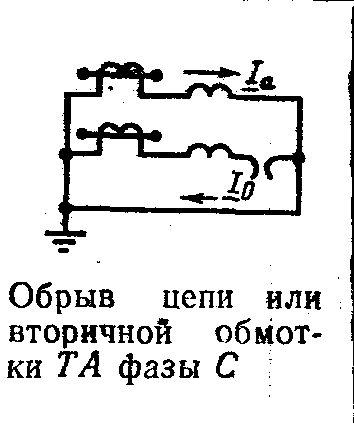

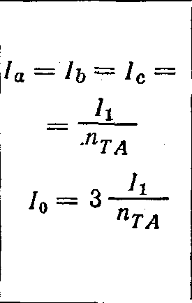

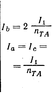

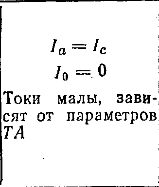

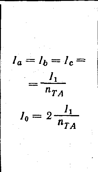

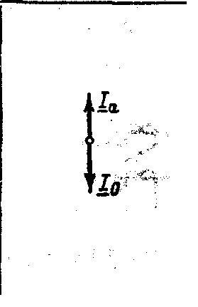

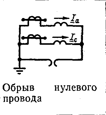

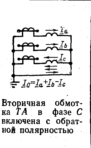

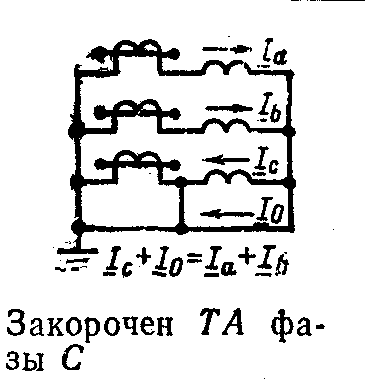

Таблица 1.13. Возможные неисправности в трехфазных схемах токовых цепей, соединенных в звезду
Выполнение схемы токовых цепей

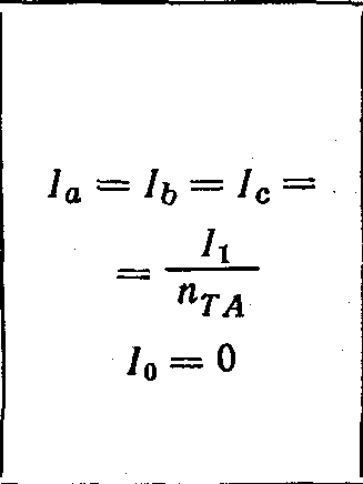

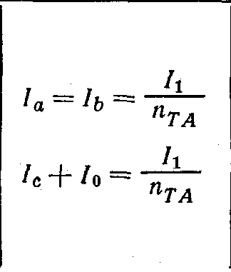

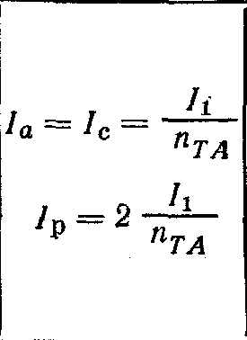

Вторичные токи при проверке первичным ~ оком по однофазной схеме рис. 1.25, а
Проверка трехфазным током от постороннего источника или током нагрузки
Вторичные токи

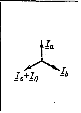

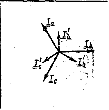

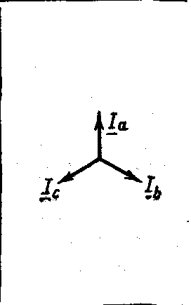

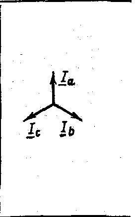

Векторная диаграмма токов для режима активной нагрузки
Продолжение табл. 1.13

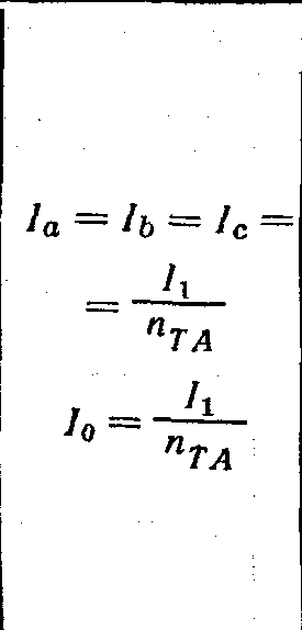

Вторичные токи при проверке первичным током по однофазной схеме рис. 1.25,а
Вторичные токи
Векторная диаграмма для режима активной нагрузки

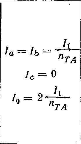

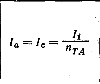

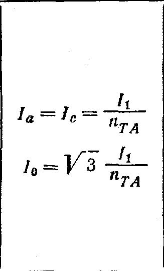

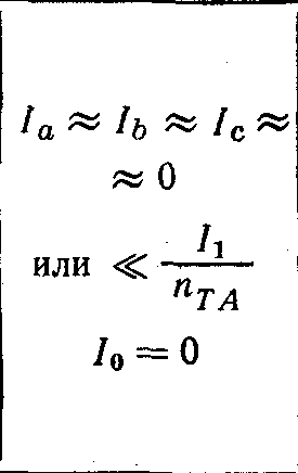

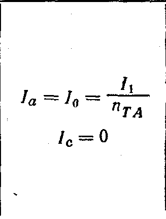

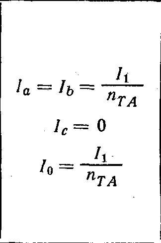

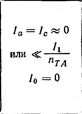

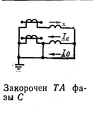

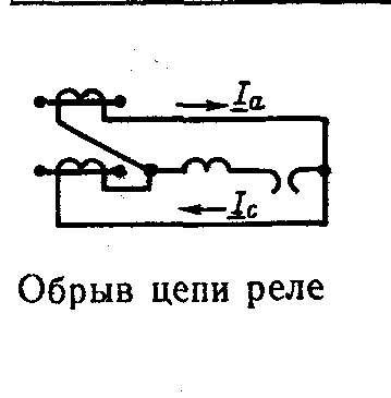

Таблица 1.14. Возможные неисправности в двухфазных схемах токовых цепей, соединенных в неполную звезду

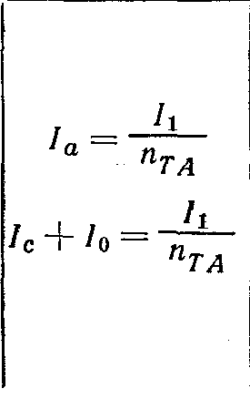

Вторичные токи при проверке первичным током по однофазной схеме рис. 1.25,6
Вторичные токи

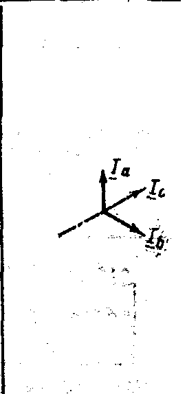

Продолжение табл. 1.14
Вторичные токи
Схема выполнена правильно
Векторная диаграмма неопределенная
Вторичные токи

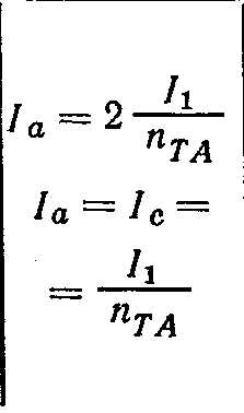

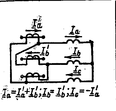

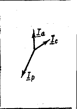

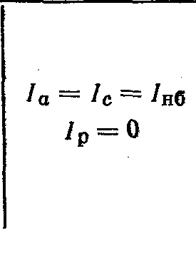

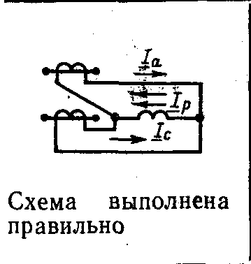

Таблица 1.15. Возможные неисправности в двухфазных схемах токовых цепей, соединенных на разность токов

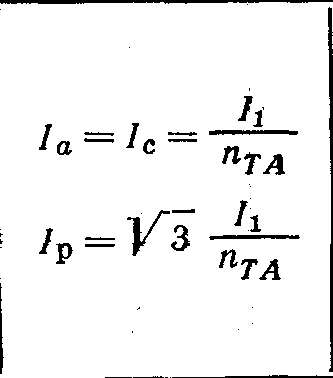

Вторичные токи при проверке первичным током по однофазной схеме рис. 1.25,в

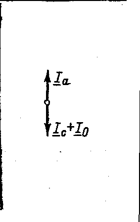

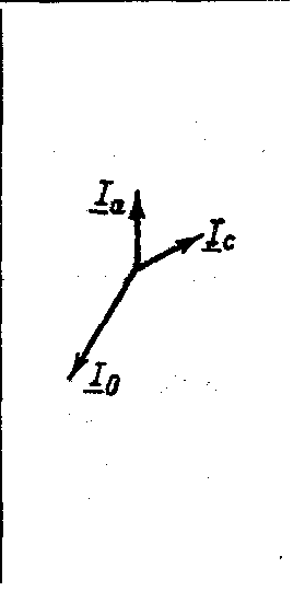

Вторичные токи
Продолжение табл. 1.15

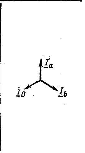

Вторичные токи

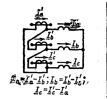

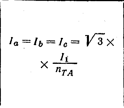

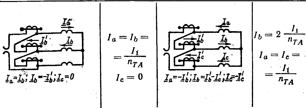

Таблица 1.16. Возможные неисправности в трехфазных схемах токовых цепей, соединенных в треугольник
Проверка первичным током по схеме рис. 1.25, г. Ток подан на фазы А—В
Проверка первичным током по схеме рис. 1.25 д. Ток подан на фазы В—С
Вторичные
токи
Вторичные
токи
Вторичная обмотка ТА в фазе С включена с обратной полярностью
Обрыв цепи или вторичной обмотки ТА фазы А

где Uясп — испытательное напряжение, подводимое к трансформатору, В, /ном и Uвом — номинальный ток, А, и напряжение, В, обмотки трансформатора, на которую подается испытательное напряжение; ин — напряжение короткого замыкания прогружаемого трансформатора, %.
Полученное расчетное значение /исп не должно превышать номинального тока трансформатора и должно быть меньше допустимого тока источника с учетом мощности трансформатора собственных нужд,

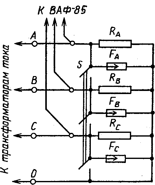

Рис. 1.26. Принципиальная схема включения (а) и схема приспособления (б) для подключения прибора ВАФ-85 во вторичные цепи трансформаторов тока
допустимых токов, установленных на питающей сборке автоматических выключателей, и сечёния кабелей. Если возникает необходимость при погрузке первичным током возможно снятие векторных диаграмм вторичных токов относительно произвольной, но синхронной системы напряжения, напри- 'мер от блока К515 устройства У5053. Соотношение токов и векторные диаграммы токов при проверке трехфазным током, а также наиболее вероятные ошибки и неисправности приведены в табл. 1.13—1.15; 1.17.
Для определенности режимов принято, что все векторные диаграммы приведены для случая активной нагрузки, фазные соотношения токов и характер векторных диаграмм будут аналогичны приведенным при любой симметричной нагрузке.

Снять векторную диаграмму прибором ВАФ-85 в этом режиме в общем случае невозможно, так как напряжение на шинах генератора мало и прибор, подключенный к цепям напряжения TV, не работает: невозможно снять диаграмму, подключив ВАФ-85 к постороннему напряжению, в связи с тем что генератор работает несинхронно с энергосистемой. Поэтому если возникает необходимость качественного анализа выполнения токовых цепей при испытаниях генератора, можно рекомендовать схему приспособления (рис. 1.26) для получения системы напряжений синхронной с генератором. Если в каждую из фаз трансформаторов тока, включенных по схеме звезды, включить резистор сопротивлением около 50 Ом, то при токе 0,8—1 А с приспособления можно подавать на ВАФ-85 симметричное напряжение 70—85 В.
При опыте КЗ в данном режиме программой испытаний должны быть предусмотрены фиксация тока возбуждения и стабильный ток статора генератора, в этом случае даже такое значительное увеличение сопротивления во вторичных цепях трансформаторов тока ТА вполне допустимо, так как не может привести к опасному для вторичных обмоток ТА значению напряжений.
В приспособлении использованы три резистора типа ПЭ мощностью 100—150 Вт, R=50 Ом, параллельно которым в каждой фазе установлены пробивные предохранители типа ПП-А/3 на номинальном на- напряжении 220/230 В, рассчитанные на протекание токов до 200 А, которые срабатывают в случае обрыва резисторов и, шунтируя их, замыкают вторичные цепи трансформаторов тока ТА. Этим обеспечивается надежная защита ТА при обрыве их вторичной цепи и безопасная работа персонала. Трехполюсный рубильник S при необходимости шунтируют все трансформаторы тока сразу.
Использование, приспособления позволяет прибором ВАФ-85 снимать векторные диаграммы, даже если из-за пониженного напряжения ротор сельсина не вращается, тем не менее измерение фазы тока ВАФ-85 обеспечивает с достаточной точностью, необходимо только предварительно проверять чередование фаз фазоуказателем. Окончательное заключение о выполнении токовых цепей генераторов делают после завершения испытаний и включения его в работу и после снятия векторных диаграмм под нагрузкой относительно напряжения генератора.
