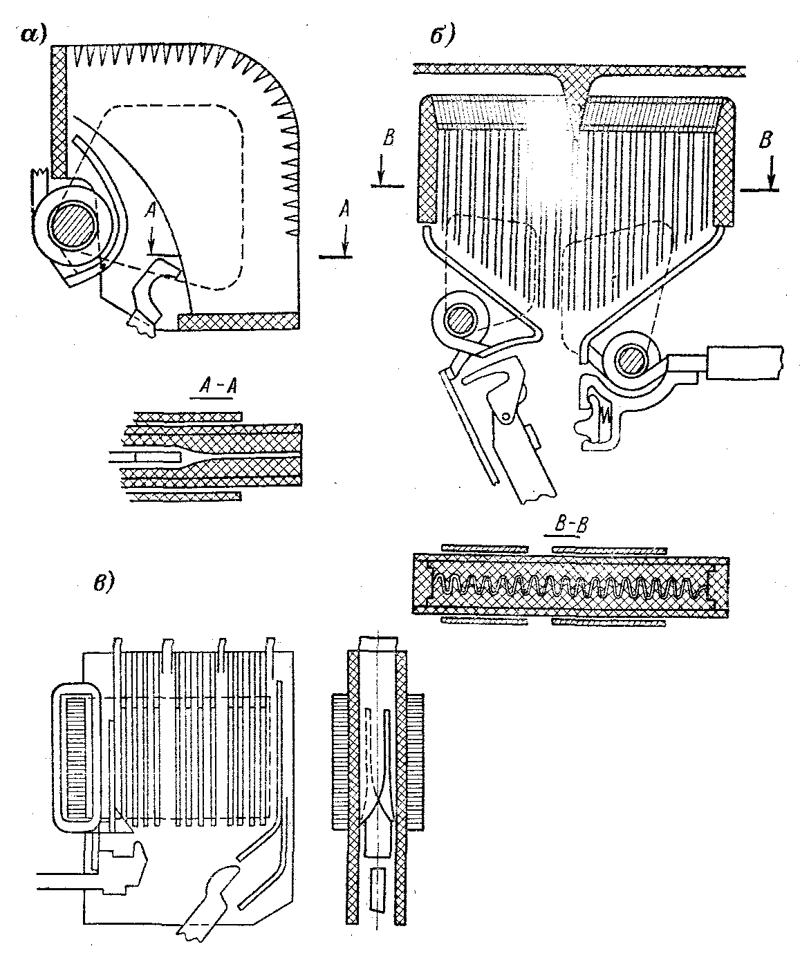

Магнитное дутье создается электромагнитом, катушка которого включается последовательно в контур дуги. Важным элементом выключателя является камера гашения, которая способствует растягиванию и охлаждению дуги. Конструктивные схемы наиболее распространенных типов щелевых камер гашения электромагнитных выключателей приведены на рис. 5-22. На рис. 5-22, а показана камера с плоской узкой щелью, в которую дуга затягивается магнитным дутьем из широкой части камеры. Отдавая теплоту стенкам камеры, дуга гаснет. На рис. 5-22, б изображена камера с зигзагообразной щелью, образованной ребристой поверхностью стенок (лабиринтная камера), обеспечивающая удлинение дуги до 2 м. Третий тип камеры гашения показан на рис. 5-22, в. В этой конструкции узкая щель образуется за счет соответствующего расположения поперечных дугостойких перегородок со смещенными относительно оси симметрии щелевыми вырезами.

Щелевые дугогасительные камеры с электромагнитным дутьем
Рис. 5-22. Щелевые дугогасительные камеры с электромагнитным дутьем: а — с плоской узкой щелью; б — с зигзагообразной щелью; в — с поперечными перегородками
