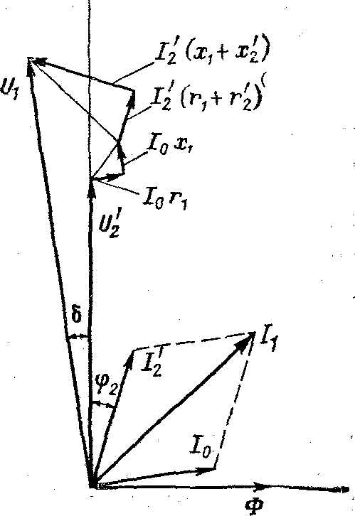

У реальных ИТН возникают погрешности измерения из-за потерь в магнитопроводе на перемагничивание и вихревые токи
Рис. 6-2. Векторная диаграмма измерительного трансформатора напряжения (ИТН).
При построении диаграммы приняты следующие условности: векторы 1Ц и 1'2 изображены повернутыми на 180°, величины со штрихом, а именно: приведены к первичной обмотке и из-за нагрева обмоток; эти погрешности снижают точность измерений.
Погрешность напряжения (в процентах) определяется выражением
(6-3)
Угловая погрешность определяется углом б между векторами первичного и повернутого на 180° вторичного напряжения.
Для анализа режимов работы и исследования погрешностей строятся векторные диаграммы трансформатора напряжения (рис. 6-2).
