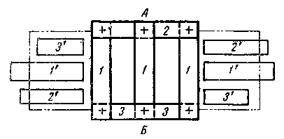

План организации рабочего места сборщиков магнитопроводов трансформаторов
Рис. 7-1. План организации рабочего места сборщиков магнитопроводов трансформаторов средней мощности.
А, Б — рабочие места; 1 — 3— собираемый магнитопровод; 1", 2', 3' — пластины магнитопровода.

Магнитопроводы трансформаторов до 320 кВ • А собирает один рабочий, более крупные — два рабочих А и Б (рис. 7-1), магнитопроводы трансформаторов IV—VI габаритов собирает бригада сборщиков от четырех до восьми человек.
