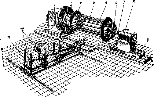

Намотку обмоток производят либо на бумажно-бакелитовом цилиндре, остающемся в виде каркаса в обмотке после ее изготовления, либо на оправке (см. рис. 11-12), которую вынимают по окончании намотки. На рис. 12-1 показано основное оборудование и оснащение, расположенное в таком порядке, как это требуется для начала намотки непрерывных и винтовых обмоток на металлическом цилиндре. Основным оборудованием служит намоточный станок. Оснащение состоит из шаблонов, приспособлений и стойки с натяжным устройством для обмоточного провода. На пиноль 7 задней бабки 8 и поводок планшайбы 2 надевают шайбы 3 (для закрепления реек). В прорези шайб продевают деревянные планки, а в их пазы устанавливают электрокартонные рейки 4 с набором дистанционных прокладок. Во избежание образования многоугольника при намотке секций на цилиндр 5 между рейками дополнительно укладывают временные технологические прокладки, после чего все установленные рейки закрепляют резиновым жгутом. Предварительно внутреннюю поверхность сухих деревянных планок натирают парафином. Перед началом намотки следует проверить соответствие наружного диаметра указанному в чертеже размеру. Наружный диаметр подготовленной установки, измеренный по электрокартонным рейкам, должен соответствовать размеру внутреннего диаметра обмотки, указанному на чертеже.
При намотке обмоток на бумажно-бакелитовом цилиндре вначале устанавливают и закрепляют его на разжимной универсальной оправке, затем с помощью мостового крана (или другого подъемного приспособления) оправку с цилиндром устанавливают и закрепляют в центрах намоточного станка.
Установка оправки для намотки обмотки и барабанов с обмоточным проводом
Рис. 12-1. Установка оправки для намотки обмотки и барабанов с обмоточным проводом.
1 — передняя бабка, 2 — планшайба с поводком; 3 — шаблон для установки реек; 4 — рейка; 5 — шаблон (цилиндр) металлический; 6 — центр; 7 — пиноль; 8 — задняя бабка; 9 — станина; 10 — педаль (пуск станка); 14 — стойка (каретка); 12 — барабаны с обмоточным проводом; 13 — натяжное приспособление.
Обмоточный провод прямоугольного сечения, намотанный на барабаны 12, устанавливают на специальные стойки (каретки) 11. При этом измеряют сечение провода и толщину изоляции на каждом устанавливаемом барабане. Стойки должны иметь перемещение вдоль оси наматываемой обмотки, поэтому в месте установки стоек монтируют рельсы, по которым перемещается стойка с проводом. Для создания регулируемого натяжения провода на стойке устанавливают натяжные приспособления 13, основные конструкции которых представлены на рис. 11-11.
