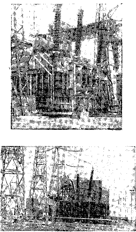

Смонтированные трансформаторы
Рис. 23-3. Смонтированные трансформаторы.
а - мощностью 200 000 кВ • А, 330 кВ; б — однофазный мощностью 90 000 кВ • А, 500 кВ.

После испытания производится наладка системы охлаждения, газовой защиты, реле уровня масла, манометрических термометров, встроенных трансформаторов тока. На рис. 23-3 показаны трансформаторы после окончания монтажа.

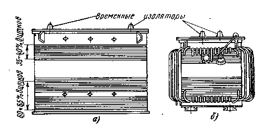

Для дополнительного нагрева под дно бака трансформатора устанавливают электронагревательные печи. Намагничивающую обмотку размещают на баке, как показано на рис. 23-5. Для теплоизоляции бака применяют листовой асбест. Намагничивающую обмотку выполняют из изолированных проводов марок ПР, ПРТО и др. Обмотку наматывают с промежутками между витками и закрепляют на рейках из асбоцемента, установленных на боковой поверхности теплоизолированного бака.
Размещение намагничивающей обмотки
Рис. 23-5. Размещение намагничивающей обмотки. а — на гладком баке; б — на трубчатом баке.
