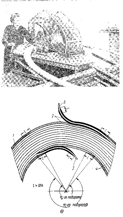

По окончании сборки намотанных катушек во временные группы и технологической обработки (сушки, пропитки и запекания) их изолируют — накладывают дополнительную изоляцию, общую для всех витков. Дополнительную изоляцию накладывают бумажными лентами в полуперекрытие. Соответственно кривизне катушки бумажные ленты несколько сближаются у внутреннего и расходятся у наружного диаметра. Это обусловливает разную толщину слоя изоляции вдоль радиального размера катушки. Принято выдерживать полуперекрытие лент на среднем диаметре.
Перед наложением первого слоя бумажной ленты катушку натирают парафином, что позволяет плотнее затянуть ленту. Для придания большей эластичности бумаге рулоны предварительно увлажняют. Сначала необходимо наложить изоляцию в тех местах катушки, где ее невозможно плотно заизолировать. Такими местами являются поверхности катушки, непосредственно прилегающие к переходу и концам.
Для изолирования катушки вначале размечают (с помощью специального шаблона), затем отгибают оба конца с таким расчетом, чтобы можно было свободно наложить изоляцию на поверхности катушки между ее концами. При этом переход из одной катушки в другую не захватывается, так как его необходимо изолировать самостоятельно на 3/4 толщины изоляции катушки. Точно так же отдельно изолируют и концы катушки. Изолирование переходов и концов обычно производят полосами лакоткани шириной 10—15 мм или лентами крепированной бумаги, так как они более эластичны, чем бумага, и позволяют получить плотную изоляцию в неудобных местах.
Чтобы у начального конца катушки, а также у внутреннего перехода при этом не получилось разрыва, наружный конец и внутренний переход сначала изолируют «на конус», как показано на рис. 12-17,6. Длину конуса изоляции выполняют не менее 10-кратной толщины изоляции катушки, но не менее 50 мм. Только после такой предварительной подготовки всю поверхность катушки изолируют лентами из бакелизированной (с односторонним лаковым покрытием) кабельной бумаги шириной 15— 30 мм, толщиной 0,12 мм. Толщина изоляционного слоя обычно составляет 1,5—12 мм на сторону.
Первый слой бумажной ленты изолирует катушку до начала предварительно выполненной «на конус» изоляции. Второй слой частично накрывает сам конец и переход, сопрягаясь с выполненной «на конус» изоляцией, третий слой еще дальше накрывает конус и т. д. При таком способе изолирования (рис. 12-17,б) прямого отверстия в изоляции нет, а возможный путь перекрытия от начала конуса катушки наружу и вдоль него имеет значительную длину.
Изолирование дисковых катушек производят как на изолировочных станках, так и вручную. На станках изолируют одинарные катушки. Двойные катушки изолируют пока вручную. При изолировании на станке (рис. 12-17,а) предварительно вручную изолируют концы катушки. Подготовленную таким образом катушку устанавливают на ведущие валки изолировочного станка. Конец ленты кабельной бумаги навивают на катушку вручную, поворачивая несколько раз «обмотчик» станка, затем включают пневмоприжимы и привод станка. При установке рулончиков бумаги на «обмотчик» станка ленту располагают лакированной стороной вниз. Величину подачи и скорость вращения «обмотчика» подбирают таким образом, чтобы каждая лента в наматываемом слое перекрывала наполовину ленту в предыдущем слое. Натяжение лент кабельной бумаги регулируют прижимной гайкой «обмотчика». Привод главной подачи (вращение катушки) имеет реверс. Первый слой бумажной ленты изолирует катушку до начала «конуса» изоляции, выполненной предварительно вручную. Второй слой изолирует большую дугу обмотки, а последний слой полностью закрывает «конус» предварительно выполненной изоляции (рис. 12-17,6). Предпоследний слой изоляции накладывают в разгон (шаг 25—30 мм) лентой кабельной бумаги, располагая ее лакированной стороной наружу, и катушку бандажируют одним слоем отбортованной кабельной бумаги. По окончании изолирования обрезают концы лент и подклеивают их к катушке бакелитовым лаком, затем ее снимают с помощью крана и специального приспособления.
При изолировании дисковых катушек кабельной бумагой дополнительная изоляция получается все же недостаточно плотной. Для того чтобы во время эксплуатации трансформатора катушечная изоляция не вспучивалась и не закрывала охлаждающие каналы, изолированные катушки проходят дополнительную обработку. Стянутые в плиты и опрессованные на гидропрессе катушки загружают в вакуум- сушильную камеру, где в течение 10—24 ч при 100—105 °С происходит удаление влаги из бумажной изоляции и запекание лаковой пленки. При сушке обмотки должны находиться под давлением груза или сильных пружин. В первый период сушки лаковая пленка размягчается и плотно склеивает все витки бумаги между собой и с торцевой поверхностью катушек. В конце процесса лак полимеризуется. Затем обмотки выгружают из сушильной камеры и после остывания их распрессовывают. После такой обработки наложенная бумажная изоляция становится монолитной и хорошо держится на обмотке, не разбухает в горячем масле и не закрывает охлаждающих каналов обмотки.

Изолирование катушек и емкостных колец обмотки
Рис. 12-17. Изолирование катушек и емкостных колец.
а — изолирование одинарных катушек на станке; б — предварительное изолирование конца катушки и сопрягаемой с ним части обмотки (перед изолированием на станке); 1 — изоляция бумажной лентой; 2 — предварительная изоляция лакотканыо; 3 — внутренний переход, 4 — витки; 5 — наружный конец катушки.
