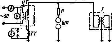

схема установки для определения электрической прочности пробы масла
Рис. 22-1. Принципиальная схема установки для определения электрической прочности пробы масла.
Стандартный разрядник состоит из двух сферических латунных электродов толщиной по сфере 13 мм и диаметром 36 мм с расстоянием между ними 2,5 мм. Электроды монтируются в специальном фарфоровом сосуде.
Принципиальная схема установки для определения электрической пробы масла по ГОСТ 6581-66 представлена на рис. 22-1. Пробивное напряжение пробы определяется по показанию вольтметра на стороне НН, умноженному на коэффициент трансформации трансформатора. Испытание производится плавным подъемом напряжения с нуля до пробоя пробы со скоростью 2—5 кВ/с.
Для одной пробы при плавном подъеме напряжения должно производиться шесть пробоев, причем первый не учитывается. После каждого пробоя из промежутка между электродами посредством стеклянного или металлического стержня должны .быть удалены обуглероженные частицы испытываемой жидкости. После этого жидкость должна отстояться в течение 10 мин. Пробивное напряжение определяется как среднее арифметическое пяти пробоев.

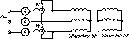

е)   Опыт короткого замыкания
При опыте короткого замыкания (рис. 22-6) измерением потерь в обмотках Рк и напряжения короткого замыкания ик проверяют правильность выполнения обмоток. Данные опыта короткого замыкания могут служить также критерием правильности подсчета добавочных потерь в трансформаторе. При этом испытании одну из обмоток трансформатора замыкают накоротко, а к другой подводят такое напряжение, при котором в обмотках устанавливаются номинальные токи. Обычно замыкают накоротко обмотку НН, а напряжение подводят к обмотке ВН. В этих условиях значения токов и напряжений наиболее удобны для измерений. Потери измеряют с помощью ваттметров.
Схема опыта короткого замыкания
Рис. 22-6. Схема опыта короткого замыкания.
Так как величина потерь короткого замыкания в основном определяется сопротивлением обмоток постоянному току, замыкать обмотки накоротко следует проводниками минимальной длины и сечением, не меньшим, чем сечение токоведущей части вводов. Все соединения должны быть выполнены очень тщательно, так как плохие контакты могут исказить результаты измерений. По окончании опыта результаты измерений приводят к расчетной температуре 75 °С путем пересчета.
