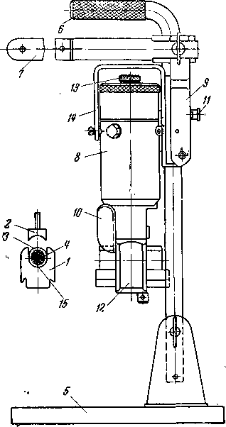

Для опрессовки применяют ручные клещи (провода небольших сечений) или малогабаритный гидравлический пресс, например типа МГП-3 (рис. 13-6). Пресс имеет набор пуансонов и матриц для наиболее широко используемых размеров кабеля. Наконечник перед опрессовкой отжигают; это делает медь более мягкой и облегчает соединения с кабелем. Конец кабеля бандажируют тонкой медной проволокой и на него плотно надевают наконечник. Матрицу 1 с уложенным на ней наконечником 3 надевают на захваты пресса 12.
Рис. 13-6. Малогабаритный гидравлический пресс типа МГП-13.
1 — матрица; 2 — пуансон; 3 — наконечник или гильза; 4 — кабель; 5 — основание; 6 — трубчатая стойка; 7 — рукоятка; 8 — цилиндр; 9 — вильчатая ручка; 10 — рычаг возврата; 11 — головка стопора; 12 — захват пресса; 13 — пробка для заливки масла; 14 — скоба; 15 — «ручей» матрицы.
Пуансон 2 подводят к наконечнику и перемещением рукоятки 7 создают усилие, которое необходимо для опрессовки наконечника с кабелем.
Соединение опрессовкой не занимает много времени и является механически очень прочным, при этом электрическое сопротивление контакта практически не увеличивается.
