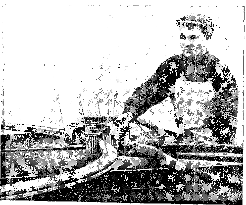

Вибрационные ножницы.
Вырезку различных фигурных деталей главной изоляции производят на вибрационных ножницах (рис. 9-1). На станине 1 установлен электропривод с редуктором 2. Эксцентриковый вал 3, вращаясь, заставляет пластину 6 с закрепленным на ней нижним ножом 5 совершать колебательное движение. Нож, перемещаясь относительно верхнего неподвижного ножа 4, режет картон.
Рис. 9-1. Вибрационные ножницы.
1 — станина; 2 — редуктор, 3 — эксцентриковый вал, 4 — верхний (неподвижный) нож; 5 — нижний (подвижный) нож, 6 — пластина.

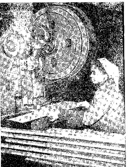

Роликовые (дисковые) круговые ножницы.
 Вырезку дисков, шайб, полушайб производят на круговых ножницах различной конструкции. На круговых ножницах обычной конструкции, имеющих одну пару ножей, вначале вырезают диск по размеру наружного диаметра шайбы. Перестроив ножи в соответствии с размером внутреннего диаметра шайбы, вырезают внутренний контур шайбы. Станок-полуавтомат (рис. 9-2) вырезает шайбу за одну установку заготовки. На станине 10 установлены две С-образные рамы 5 с дисковыми ножами, представляющие собой двое одинаковых круговых ножниц. Между ножами установлен центр 8, фиксирующий положение заготовки во время вырезания шайбы. Общий привод вращения ножей расположен в станине. Настройка станка (на заданный размер шайбы) производится двумя электроприводами 1 путем перемещения рам с ножами относительно неподвижного центра 8. Последовательное включение пневматических цилиндров 7 производится автоматически после нажатия на педаль 2.
Роликовые ножницы
Рис. 9-2. Роликовые ножницы.
1 — электропривод передвижения верхней рамы, 2 — ножная педаль включения станка; 3 — кнопки включения электродвигателя, 4 — стол; 5 — верхние рамы; 6 — ножи 7 — пневмоцилиндры (первой и второй пар ножей); 5— центр с пневмоприжимом; 9 центр вращающийся; 10 — станина, 11 — штурвал.

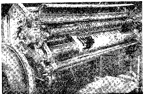

Бумагорезательная машина
Рис. 9-3. Бумагорезательная машина.
1 — станина, 2 — разглаживающие валики, 3 — натяжной вал, 4 — верхний вал с ножами, 5 — дистанционные кольца, 6 — противовес.
Бумагорезательная машина, рабочая часть которой показана на рис. 9-3, предназначена для разрезания стандартных рулонов кабельной, телефонной и крепированной бумаги на рулоны нужной ширины. В станине, представляющей две плоские плиты, смонтированы натяжные, подающие и выравнивающие валики. Разрезаемый рулон бумаги устанавливается в центрах. Полотно бумаги пропускается между системой валов и закрепляется на разжимной оправке.
Перед оправкой установлены два вала 4 с закрепленными на них дисковыми ножами, которые при прохождении между ними бумаги режут ее на ленты нужной ширины. Специальные механизмы обеспечивают постоянную скорость резания и плотность намотки рулонов. Разжимная оправка облегчает съем с нее нарезанных рулонов бумаги.

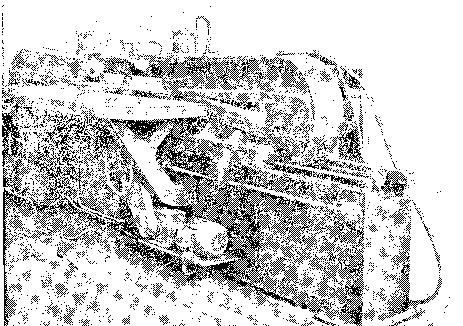

Эксцентриковые пресса.
 Штамповку дистанционных и других прокладок и шайб производят на эксцентриковых прессах, как показано на рис. 9-4. Усилие для вырубки деталей обеспечивается накопленной кинетической энергией тяжелого маховика 1, который свободно сидит на валу и непрерывно приводится в движение от электродвигателя через зубчатую передачу. Для получения рабочего хода пресса необходимо произвести сцепление маховика с эксцентриком 2 с помощью фрикционной муфты путем нажатия педали. После рассоединения эксцентрикового вала с маховиком ползун 6 пресса должен оставаться в верхнем положении. Однако инерция движущихся частей заставляет вал продолжать вращаться, вследствие чего может последовать второй удар штампа. Для поглощения инерции подвижных частей пресс снабжается тормозом, который затормаживает вал после отключения фрикционной муфты. Пресс может работать как на одиночных ударах, так и на самоходе.
Штамповка дистанционных прокладок на эксцентриковом прессе
Рис. 9-4. Штамповка дистанционных прокладок на эксцентриковом прессе. 1 — маховик, 2 — эксцентрик; 3 — фрикционная муфта; 4 — кривошипный вал; 5 — болт регулирования величины хода; 6 — ползун; 7 — кнопки управления, 8— штампу 9 — плита; 10 — лист электрокартона, 11 — комплект реек с дистанционными прокладками.

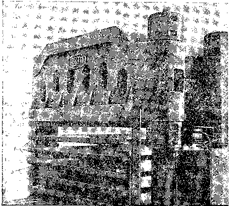

Гидравлический этажерочный пресс.
Прессование и запекание клееной изоляции из электрокартона производят обычно на гидравлических прессах этажерочного типа с большим усилием запрессовки.
Рис. 9-5. Гидравлический этажерочный пресс.
1 — передвижные прессующие плиты (с паровым обогревом); 2 — верхняя траверса; 3 — паропровод; 4 — колонны пресса, 5 — упоры для плит, 6 — стойка
На рис. 9-5 показана верхняя часть такого пресса модели П-795. Верхняя 2 и нижняя траверсы закреплены на четырех колоннах 4. В нижнюю траверсу вмонтированы четыре рабочих гидроцилиндра, на плунжеры которых опирается нижний стол. Между столом и верхней траверсой расположены пять прессующих плит Г которые обогреваются паром, поступающим по шарнирному трубопроводу 3. Детали одинаковой толщины укладывают на прессующие плиты, которые в исходном положении удерживаются четырьмя ступенчатыми упорами 5. Под давлением рабочих цилиндров стол поднимает прессующие плиты и опрессовывает изделия. Усилие цилиндров должно обеспечить удельное давление на прессуемых изделиях при полностью загруженных плитах не менее 400 Н (40 кгс/см2). Давление в гидросистеме создается насосами модели Н-401, работающими на минеральном масле. Изменение усилия пресса 3 500x104 Н (3 500 тс) достигается регулированием предохранительного клапана. В пульте управления смонтированы приборы, которые контролируют режимы прессования.

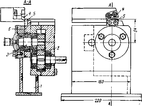

Фрезерные станки.
 Механическая обработка изоляционных деталей из электрокартона и слоистых пластиков производится  как на обычных горизонтальных и вертикальных фрезерных станках, так и на специальных. На рис. 9-7 показана рабочая часть фрезерного станка для обработки колец 5 из электрокартона по наружному и внутреннему контурам. Под столом 4 станка расположена ( фрезерная головка, на шпинделе которой закрепляют фрезу 1. В столе имеется паз, в котором фреза может перемещаться в радиальном направлении относительно обрабатываемого изделия. Два ведущих зубчатых ролика 3 вращаются с постоянной частотой механизма, расположенного также под столом. Пневматические цилиндры 6 через нажимные ролики 2 прижимают обрабатываемое кольцо к ведущим роликам, чем обеспечивают круговою подачу. Фреза подводится к наружной или (внутренней поверхности кольца.
Фрезерный станок
Рис. 9-7. Фрезерный станок.
1 — фреза; 2 и 3 — прижимные и ведущие ролики; 4 — стол; 5 — кольцо электрокартонное, 6 — пневматический цилиндр.
