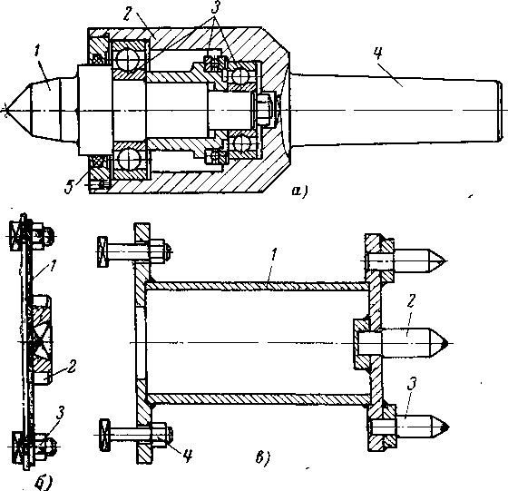

Приспособления для крепления оправок и шаблонов на намоточном станке
Рис. 12-32. Приспособления для крепления оправок и шаблонов на намоточном станке.
а — центр вращающийся: 1 — центр; 2 — корпус; 3 — шарикоподшипники; 4 — конус Морзе; 5  — крышка; б — поводок для разжимных оправок с квадратными хвостовиками: 1 — пластина; 2 — кольцо с квадратным отверстием; 3 — крепежные болты; в — поводок для сварных и сборных оправок с тремя отверстиями в торцах: 1 — корпус; 2 — центр; 3 — ведущие штыри; 4 — крепежные болты!
