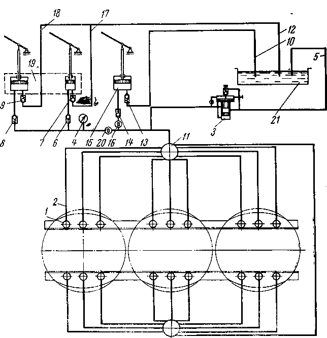

Схема работы приспособления для опрессовки обмоток
Рис. 19-8. Схема работы приспособления для опрессовки обмоток на третьей сборке.
1 — рабочий цилиндр; 2 — шланг высокого давления; 3 — предохранительный клапан; 4 — манометр; 5, 10, 12, 17, 18— шланги низкого давления; 6 — нагнетательный клапан насоса высокого давления; 7 — всасывающий клапан насоса высокого давления, 8 — нагнетательный клапан насоса низкого давления; 9 — всасывающий клапан насоса низкого давления; 11 — распределитель; 13 — нагнетательный клапан откачивающего насоса; 14 — всасывающий клапан откачивающего насоса; 15 — откачивающий насос; 16 — запорная игла; 19 — корпус насосов высокого и низкого давления; 20 — запорная игла; 21 — масляный бачок.

Опрессовку обмоток трансформаторов мощностью более 1 000 кВ-А производят вручную трещоточными ключами, чтобы деревянные подкладки, уравнительная и ярмовая изоляции плотно прижались к обмоткам. Опрессовку обмоток трансформаторов мощностью более 10 000 кВ-А производят специальным приспособлением, состоящим из гидравлического насоса и гидроцилиндров плунжерного типа, соединенных с насосом шлангами высокого давления. Приспособление для опрессовки обмоток можно использовать как переносное и как стационарное.
Опрессовку обмоток на всех фазах производят одновременно. В зависимости от количества установленных гидроцилиндров усилие опрессовки обмоток на третьей сборке может достигать (250—300) • 104Н (250—300 тс). Контроль за усилием опрессовки производят по показанию манометра. Максимальное давление, которое развивает насос, 250-105 Па (250 кгс/см2). Размеры гидроцилиндров выбирают в зависимости от конструкции трансформатора и усилий опрессовки обмоток.

Опрессовку обмоток гидроцилиндрами (рис. 19-8) производят в следующей последовательности. Устанавливают выбранное количество гидроцилиндров 1 на прессующие кольца под ярмовые балки равномерно по окружности. Опрессовку обмоток ВН, СН, НН, если
они не прессуются одним прессующим кольцом, необходимо начинать с внутренней обмотки. Перед началом опрессовки перекрывают нагнетательный клапан 13 откачивающего насоса и начинают качать масло насосом низкого давления. Прекращают работу насоса низкого давления, когда усилие рабочего будет недостаточным для создания нужного давления в цилиндрах; включают насос высокого давления. При достижении нужного давления в цилиндрах 1 (давление определяют по манометру 4) работу насоса прекращают, выдерживают давление 1 — 2 мин и фиксируют это усилие, завернув прессующие винты до упора в прессующее кольцо. Далее закрывают клапаны 6—9 насосов низкого и высокого давления, открывают нагнетательный клапан 13 откачивающего насоса 15. Откачав масло из гидроцилиндров, их убирают.
