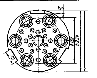

Таблица 14-2
огт
Технологический процесс изготовления гетинаксового диска с запрессованными бакелитовыми втулками
Лист
Листов
Узел: Однофазный переключатель типа П6-1000/220
Материал—гетинакс листовой
Заготовка—листовой гетинакс 234X234X12 мм
опера
ции
пере
ходов
Инструмент
Наименование операции
Оборудование
Приспособление
режущий
измерительный
I
Расточка центрального отверстия
Токарно-винторезный
ставок
Четырехкулачковый патрон
Резец расточной специальной заточки Р18
Пробка А3 „Пр“ и „Не“
II
Обточка по наружному контуру и снятие фасок
То же
Оправка
Центр вращающийся
Дистанционные
шайбы
Резец проходной
Штангенциркуль
III
Фрезеровка трех пазов
Горизонтально-фрезерный станок
Делительная головка
Оправка; задняя бабка с цент
Фреза
То же
IV
Сверловка отверстий
Вертикально-сверлильный станок
ром
Кондуктор
Быстросменный
патрон
Сверло Р18
V
VI
Расточка отверстий под развертывание Зенковка фасок
То же » »
Оправка
Подставка
Резец
Зенковка
VII
Развертка отверстий
Специальный станок для развертывания дисков
Трехкулачковый
патрон
Развертка
Пробка гладкая „Пр“ и „Не“
VIII
IX
X
Притупление острых углов
Покрытие бакелитовым лаком посадочных поверхностей втулки и диска
Запрессовка втулок
Сушка и запечка деталей
Верстак
Ручной пресс Сушильная печь
Тиски
Кисть, подставка
Напильник плоский
XI
Торцовка плоскости втулок
Токарно-винторезный станок
Трехкулачковый патрон
Оправка
Резец подрезной отогнутый
Штангенциркул
хн
XIII
XIV
Развертка отверстий
Зачистка после торцовки
Контроль ОТК (по операциям)
Станок для развертывания дисков
Верстак
Трехкулачковый
патрон
Нож
Развертка
Продолжениине табл. 14-2
отг

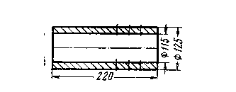

Технологический процесс изготовления бумажно-бакелитового цилиндра переключателя
Лист
Листов
Узел; Трехфазный переключатель типа ПТЛ-4-120/35
Материал—цилиндр бумажно-бакелитовый
Заготовка—бумажно-бакелитовый цилиндр 0 115X125, длина 350 мм
опера
ции
пере
хода
Инструмент
Оборудование
Приспособление
режущий
измерительный
Г
Сушка цилиндра по инструкции
Вакуум-сушильная
печь
Упор
II
Отрезка цилиндра заданной длины
Дисковая пила
Дисковая пила
Метр
III
Сверловка отверстий
Кондуктор
Сверло Р9
Штангенциркуль
IV
Рассверловка отверстий
То же
Оправка
Специальное
То же
V
VI
Зачистка заусенцев внутри цилиндра Контроль ОТК (по операциям)
Горизонтально-сверлильный станок
Оправка удлиненная
Круг

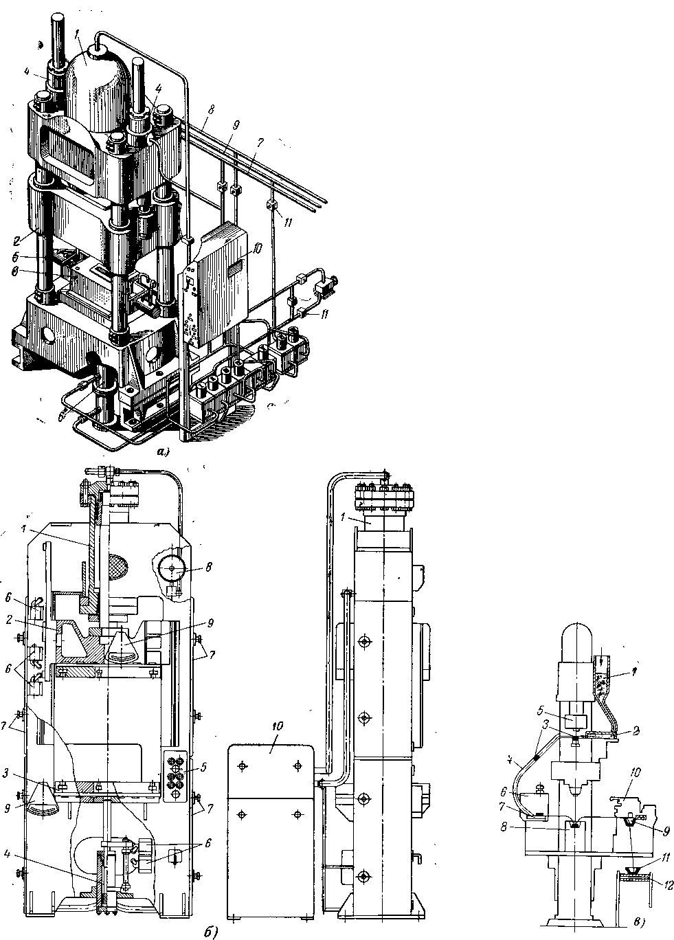

г)  Прессовка пластмассовых изделий
Рис. 14-3. Гидропрессы для изготовления пластмассовых деталей.
а — вертикальный гидравлический четырехколонный пресс с полуавтоматическим устройством 1 — верхний рабочий цилиндр, 2 — траверса, 3 — нижняя часть пресс- формы установленная на неподвижном основании пресса, 4 — возвратные (ретурные) цилиндры, 5 — боковые цилиндры для перемещения нижней части пресс- формы, 6 — нижний цилиндр для выталкивания из пресс-формы отпрессованной детали, 7 — магистрали высокого давления, 8 — магистрали низкого давления;
9 — сливная магистраль, 10 — шкаф, на котором расположен пулы управления прессом; 11 — ручные запорные вентили, необходимые при ремонтах,
б — вертикальный гидравлический пресс рамного типа с индивидуальным приводом и полуавтоматическим управлением 1 — главный цилиндр 2 — траверса, 3 — нижняя плита пресса неподвижная, 1 — поршень нижнего выталкивающего цилиндра, 5 — пульт управления, 6 — путевые выключатели, 7 — крышки, 8 — манометр, 9 — терморегулятор; 10 — индивидуальный гидропривод,
в — таблето пресс- автомат 1 — бункер, 2 — питатель таблетируюшего устройства, 3 — спрессованная таблетка; 4 — желоб, 5 — плунжер главного рабочего цилиндра, 6— камера высокочастотного нагрева, 7 — каретка, 8 — пресс-форма, 9 — съемник, 10 — устройство для механической обработки, 11 — приемная тара, 12 — транспортер
Использование пластмасс в переключающих устройствах объясняется тем, что они обладают рядом ценных свойств, удовлетворяющих важным требованиям эксплуатации и производства: достаточно высокими электроизоляционными показателями и механическими свойствами, небольшой плотностью, технологичностью, возможностью получения деталей сложных форм, отсутствием необходимости выполнения отдельных операций для получения гладкой, красивой внешней поверхности детали и др.
По способу изготовления пластмассы, применяемые в производстве деталей переключающих устройств, можно классифицировать следующим образом [Л. 25]: 1) термореактивные (реактопласты), которые твердеют и превращаются в деталь в нагреваемых пресс-формах под давлением в течение необходимого времени (К-18-2 и К-18-48); 2) термопластические (термопласты), которые превращаются в деталь при воздействии температуры и давления, после окончания формообразования охлаждаются в пресс-форме, например полиэтилен, полистирол, капрон низкого давления (ПЧ070-Л — литьевой).
Основным оборудованием при изготовлении пластмассовых изделий являются:   1) вертикальные гидравлические прессы с номинальным усилием от нескольких единиц до нескольких сотен тонн (рис. 14-3); 2) нагревательные установки с ламповыми генераторами токов высокой частоты 20—40 МГц для предварительного нагрева пресс-материалов; 3) таблеточная машина для холодного прессования перед загрузкой в пресс-форму; 4) горизонтальные машины для литья термопластов под давлением и термопластоавтоматы.
Основным видом оснастки для производства деталей из пластических масс являются пресс-формы.
Каждая имеет две основные части: нижнюю неподвижную (с матрицей) и верхнюю подвижную (с пуасоном). В нижней части пресс-формы располагается полость, в которой формируется прессматериал. Пресс-форма включает в себя выталкивающее устройство готовых деталей.
Детали из пластических масс удобны тем, что после прессования не требуют значительной механической обработки, связанной с удалением облоя, литников и приливов. Для обработки изделий из пластмасс используют: галтовочный барабан с опилками или наждачный круг с вертикальным валом (наждачное точило).
Рассмотрим процесс прессовки пластмассовых изделий из пресс-порошков общего назначения К-18-2.
Перед началом работы проверяют исправность пресса, пресс-формы, гидропривода, обогрева, температуру пресс-формы. Процесс прессовки производят в следующей последовательности операций:
  1. Загружают в пресс-форму материал (предварительно подогретую навеску или таблетки).
  2. Смыкают пресс-форму с минимальной затратой времени, обеспечивающей хорошее качество изделий, но не более 30 с.
  3. Прессование ведут при режиме: температура прессования фенопластов 1804=5 °С; удельное давление (250—300)•10+5 Па (250— 300 кгс/см2), выдержка 0,5 мин/мм.
  4. По истечении времени выдержки размыкают пресс-форму, поднимают выталкиватели и снимают деталь.
  5. Подготавливают пресс-форму к следующей запрессовке: очищают от облоя, продувают сжатым воздухом под давлением (2—3) X ХЮ5 Па (2—3 кгс/см2); смазывают парафином (через 8—10 запрессовок). Далее цикл повторяется.
За время выдержки деталь клеймят и подготавливают навеску к следующей запрессовке.
Зачистку изделий от облоя производят драчевым напильником, а малогабаритные изделия правильной формы зачищают на шлифовальном (корундовом) круге. Облой с мелких изделий, к внешнему виду которых не предъявляются повышенные требования, удаляют в галтовочном баке. Места зачистки полируют пастой ГОИ на войлочном или бязевом кругах.
