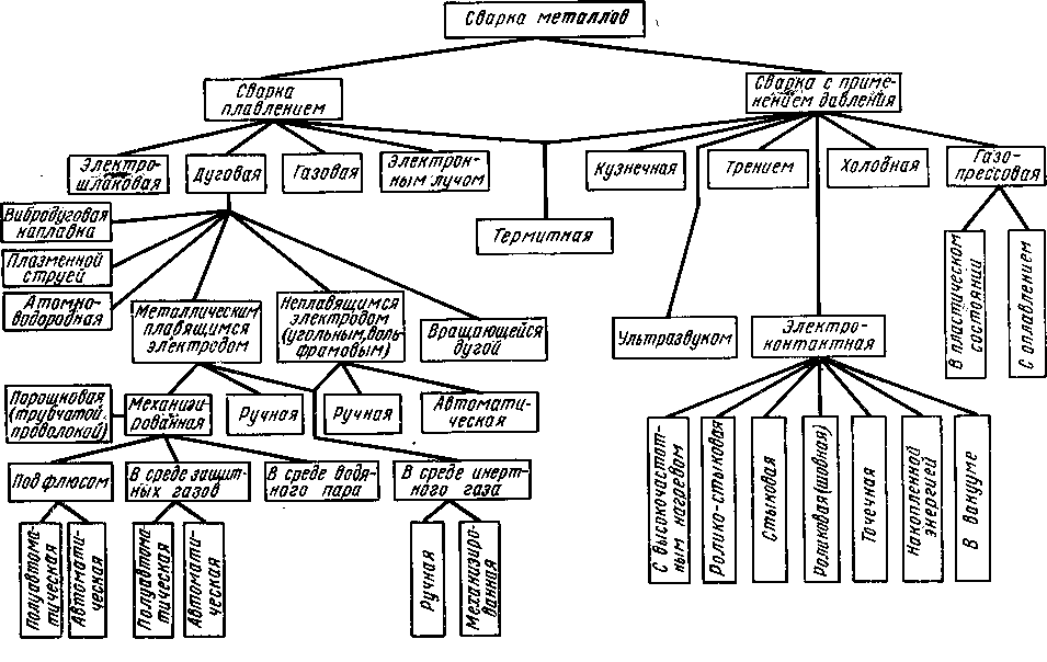

1. ОСНОВНЫЕ ПОНЯТИЯ О СВАРКЕ. ВИДЫ СВАРКИ
Сваркой называется технологический процесс получения неразъемных соединений металлических конструкций путем местного нагрева свариваемых участков до пластического или жидкого состояния. Для соединения двух металлических элементов путем сварки необходимо соединяемые элементы привести в такое состояние, чтобы начали действовать внутренние силы сцепления между атомами. Эти силы проявляют свое действие в том случае, если атомы кристаллов металла сближаются между собой на расстояние менее 4-10-10 см. Такие условия могут быть созданы двумя способами, применением нагрева и одновременно достаточно сильного сжатия свариваемых деталей внешней силой или расплавлением кромок свариваемого металла и заполнением шва жидким металлом.
В промышленности применяется большое количество различных способов сварки [Л. 27, 28]. По ряду общих признаков их можно разделить на две основные группы: сварка с применением давления и сварка плавлением. На рис 15-1 приведена схема классификации основных видов сварки.
Схема классификации основных видов сварки
Рис. 15-1. Схема классификации основных видов сварки.
В трансформаторостроении применяют значительную часть этих процессов, но главным образом используют электросварку.

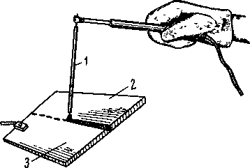

Дуговая сварка металлическим плавящимся электродом
Рис. 15-2. Дуговая сварка металлическим плавящимся электродом.
1 — электрод; 2, 3 — свариваемые листы.
Для обеспечения прочных и прочно-плотных соединений корпусных и балочных конструкций силовых трансформаторов применяют следующие способы дуговой электросварки:       а) дуговая сварка (ручная);
б)   автоматическая и полуавтоматическая дуговая электросварка под флюсом; в) автоматическая и полуавтоматическая дуговая электросварка в среде углекислого газа; г) полуавтоматическая сварка электрозаклепками под флюсом и в среде углекислого газа; д) полуавтоматическая дуговая электросварка под флюсом шпилек с резьбой и гладких стержней к поверхности стальных конструкций.
а)   Дуговая сварка (ручная)
Электрический ток по одному проводу подводится к свариваемому металлу, а по другому — к электрододержателю, в котором зажат электрод. При касании электродом металла и последующем отводе конца электрода на небольшое расстояние между ним и металлом образуется электрическая дуга, расплавляющая свариваемый металл и конец электрода.
При сварке металлическим плавящимся электродом (рис. 15-2) электрод 1 плавится и образует жидкий металл, заполняющий зазор между свариваемыми листами 2 и 3. Для повышения качества наплавляемого металла электрод покрывают специальной обмазкой, которая также расплавляется и образует шлаки, защищающие капли жидкого металла от вредного влияния кислорода и азота окружающего воздуха, а также удаляющие окислы из металла шва.

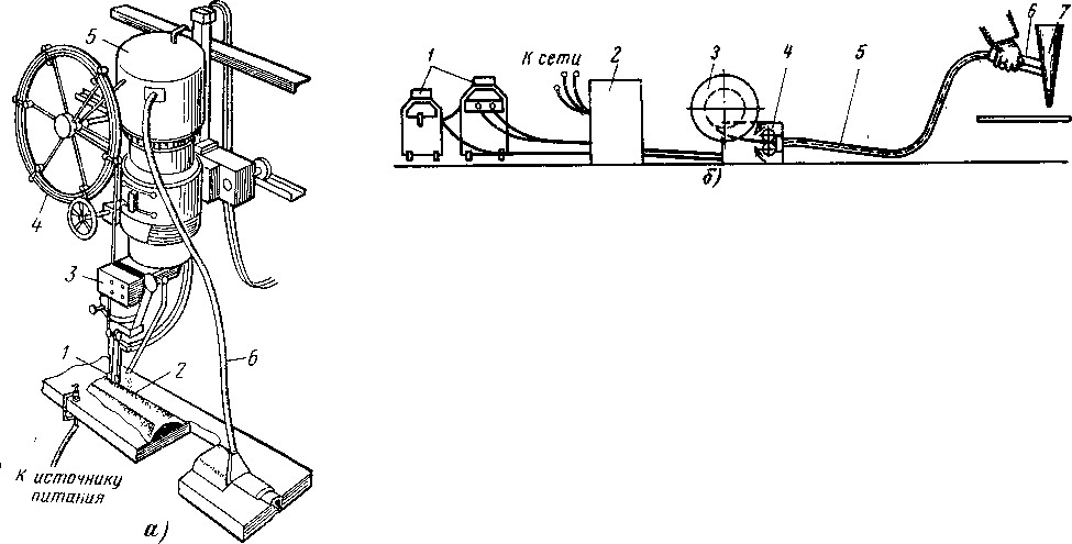

б)   Автоматическая и полуавтоматическая дуговая сварка под флюсом
При дуговой сварке (рис. 15-3,а) электрическая дуга 1 образуется между плавящимся металлическим электродом (проволокой) и свариваемым металлом. Горение дуги и плавление металла происходят под флюсом 2, вследствие чего уменьшаются потери тепла в окружающую среду, расплавленный металл хорошо защищается от вредного влияния кислорода и азота воздуха, а из жидкого металла шва удаляются окислы.
Подача проволоки и ее перемещение вдоль шва производятся автоматически сварочной головкой 3. Проволока подается механизмом головки из бухты 4. Флюс подается к месту сварки из бункера 5. Остатки флюса отсасываются со шва в бункер по шлангу 6. При этом способе сварки достигается очень высокая производительность и обеспечивается хорошее качество сварного шва, поэтому данный способ нашел широкое распространение при сварке баков трансформаторов.
При коротких швах (до 0,5 м), как это имеет место в ярмовых белках и других узлах трансформаторов, используют полуавтоматическую шланговую электросварку под флюсом, называемую часто шланговой сваркой (рис. 15-3,6). Ток от трансформатора 1 через распределительный ящик 2 подводится к электрододержателю 6, в воронку 7 которого засыпан мелкий флюс. Проволока из кассеты 3 механизмом 4 по гибкому шлангу 5 подается через токоподводящие губки электрододержателя к месту сварки, где плавится под слоем флюса, ссыпающегося из воронки 7. Сварщик ведет электрододержатель вдоль шва, осуществляя сварку.

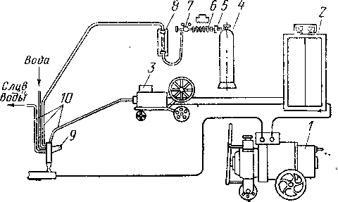

Схема установки для сварки в среде углекислого газа дана на рис. 15-4.
Основные преимущества этого вида дуговой сварки применительно к малоуглеродистым и низколегированным сталям заключаются в следующем: высокая концентрация тепла дуги и малое коробление изделий; большая глубина проплавления и высокая производительность; недефицитность углекислоты; хорошая технологическая маневренность процесса сварки; небольшое количество выделяющейся пыли; низкая чувствительность к ржавчине; хороший внешний вид шва и отсутствие шлака; высокая стабильность процесса и др.
Рис. 15-3. Автоматическая и полуавтоматическая дуговая сварка под флюсом.
а— автоматическая дуговая сварка под флюсом. 1 — электрическая дуга, 2— флюс, 3 — сварочная головка; 4 — бухта проволоки; 5 — бункер; 6 — шланг;
б — схема полуавтоматической шланговой сварки под флюсом: 1 — трансформатор; 2 — распределительный ящик; 3 — кассета с проволокой; 4 — механизм подачи проволоки, 5 — гибкий шланг; 6 — электрододержатель, 7 — воронка с флюсом.

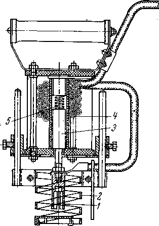

Вместо установки шпилек и стержней на резьбе целесообразно применять приварку шпилек пистолетами- полуавтоматами. Одна из последних конструкций пистолетов (для диаметров 4—20 мм) изображена на рис. 15-5. При использовании таких пистолетов-полуавтоматов все указанные операции отпадают. Время сварки шпильки или стержня не более 1 с.

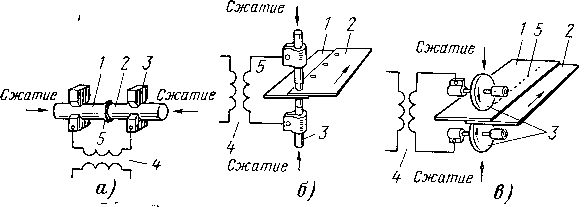

Для сварки тонколистовых объемных конструкций трансформатора (расширителей, фильтров, выхлопных труб, маслоуказателей и пр.) маслоплотными швами широко применяется электроконтактная сварка.
Стыковая сварка. Свариваемые стержни 1 и 2 (рис. 15-6,а) закрепляют в зажимах 3 стыковой сварочной машины. Затем через стержни пропускают электрический ток от трансформатора 4 и концы стержней сближают. В плоскости соприкосновения 5 стержни быстро нагреваются до температуры сварки, затем ток выключают, стержни сжимают, и при этом они свариваются. Этот способ применяют также при сварке труб.
Схема установки для сварки в углекислом газе
Рис. 15-4. Схема установки для сварки в углекислом газе.
1 — сварочный генератор; 2 — аппаратный ящик; 3 — механизм подачи сварочной проволоки; 4 — баллон; 5 — осушитель газа; 6 — подогреватель газа; 7 — редуктор, 8 — емкость с газом; 9 — газоэлектрическая горелка; 10 — шланги для подвода сварочного тока, охлаждающей воды и газа.
Пистолет-полуавтомат для приварки под флюсом
Рис. 15-5. Пистолет-полуавтомат для приварки под флюсом шпилек с резьбой к поверхности стальных конструкций.
1 — цанга сменная, 2 — пружинящее устройство; 3 — сердечник; 4 — катушка; 5 — пружина.
Способы электроконтактной сварки
Рис. 15-6. Способы электроконтактной сварки.
а — стыковая; б — точечная; в — шовная (роликовая).
Точечная сварка. Свариваемые листы 1 и 2 (рис. 15-6,6) собирают внахлестку и зажимают между двумя медными электродами 3 точечной сварочной машины. Через электроды пропускают электрический ток от трансформатора 4. Металл в точке опоры электродов сильно разогревается вследствие повышенного электрического сопротивления. Затем ток выключают и нажатием на электроды металл в точке 5 сжимают, в результате чего образуется сварная точка, соединяющая оба листа.
Для приварки бобышек, уголков, скоб и прочих отдельных мелких деталей к крышкам, балкам и стенкам баков применяют точечную и многоточечную контактную сварку.
Шовная (роликовая) сварка. Эта сварка производится на специальных шовных сварочных машинах, у которых вместо стержневых электродов имеются ролики 3 (рис. 15-6,б). При шовной сварке листов 1 и 2 образуется сплошной плотный шов 5. Шовная сварка широко применяется при массовом производстве изделий и узлов из металла небольшой толщины (до 1,5—2 мм). Питание сварочным током шовной машины осуществляется через трансформатор 4. Шовная электросварка — высокопроизводительный процесс Скорость сварки в зависимости от вида и толщины материала на обычных машинах составляет до 4,7 м/мин. Существуют машины, на которых достигают скорости сварки до 18 м/мин.

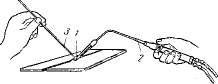

е)       Газовая сварка
Наряду с новейшими способами — автоматической дуговой и контактной сваркой — при изготовлении некоторых сварных узлов трансформаторов и выполнении ремонтных работ применяется газовая сварка [Л. 27].
Газовая сварка, так же как и дуговая, относится к сварке плавлением. Процесс ручной сварки однопламенной горелкой (рис. 15-7) состоит в нагревании кромок свариваемых деталей в месте их соединения до расплавленного состояния пламенем сварочной горелки. Для нагревания и расплавления металла используется высокотемпературное пламя, получаемое при сжигании горючего газа в смеси с технически чистым кислородом. Зазор между кромками заполняется расплавленным металлом присадочной проволоки.
Газовая сварка обладает следующими достоинствами: она сравнительно проста, не требует сложного и дорогого оборудования, а также источника электроэнергии. Изменяя тепловую мощность газового пламени и его положение относительно места сварки, сварщик может в достаточно широких пределах регулировать количество тепла, вводимого в металл, а также скорость нагревания и охлаждения свариваемого металла.
Ручная газовая сварка однопламенной горелкой
Рис. 15-7. Ручная газовая сварка однопламенной горелкой.
1 — кромки свариваемых деталей; 2 — сварочная горелка; 3 — присадочная проволока.
К недостаткам газовой сварки относятся меньшая скорость нагревания металла и более обширная зона теплового воздействия на металл, чем при дуговой сварке. Это обусловлено тем, что температура газокислородного пламени ниже, а объем факела больше, чем у сварочной электрической дуги. Поэтому при газовой сварке концентрация тепла будет меньше, чем при дуговой сварке, а коробление свариваемых деталей получается большим
Однако при правильно выбранной мощности сварочного пламени, умелом регулировании его состава, надлежащей марке присадочного металла и соответствующей квалификации сварщика газовая сварка обеспечивает получение высококачественных сварных соединений.
В силу сравнительно медленного нагрева металла газосварочным пламенем и относительно невысокой концентрации тепла при нагреве производительность процесса газовой сварки существенно снижается с увеличением толщины свариваемого металла. Поэтому газовая сварка стали толщиной более 66 мм менее производительна по сравнению с дуговой сваркой и применяется значительно реже. Стоимость горючего газа (ацетилена) и кислорода, расходуемых при газовой сварке, выше стоимости электроэнергии, затрачиваемой на дуговую и контактную сварку. Вследствие этого газовая сварка металла обходится дороже, чем электрическая.
