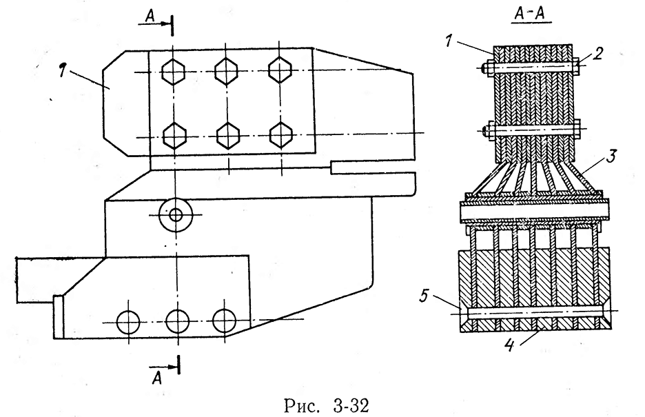

Особенность технологии изготовления подвижных контактов быстродействующих автоматов серии ВАБ (рис. 3-32) состоит в их специальном исполнении. Токоведущая часть контакта выполнена из дюралюминия разобщенных пластин 3, изготовляемых холодной штамповкой с калибровкой. Сменная часть 1 контакта выполняется пайкой из посеребренных медных пластин. Эти пластины после пайки образуют массивный контакт с требуемым количеством хвостовиков, которыми контакт входит в соединение с дюралюминиевыми пластинами 3. Стягивающие контактные поверхности болты 2 выполняются из немагнитной бронзы марки БРАЖМц 10-3-1.
Изготовление контактов к автоматам серии ВАБ
Рычаг подвижного контакта оканчивается медной колодкой 4, соединяемой с дюралюминиевыми пластинами 3 посредством заклепок 5. К этой колодке присоединяется гибкий токопровод. У автоматических выключателей на номинальные токи 5—10 кА и выше гибкие токопроводы заменяют шарнирными с медной или бронзовой осью 3, покрытой слоем серебра; слоем серебра покрывают и отверстие шарнира. Избегают применять дюралюминий для подвижных контактов из-за эксплуатационной ненадежности контактного соединения между сменным контактом и дюралюминиевыми пластинами.
